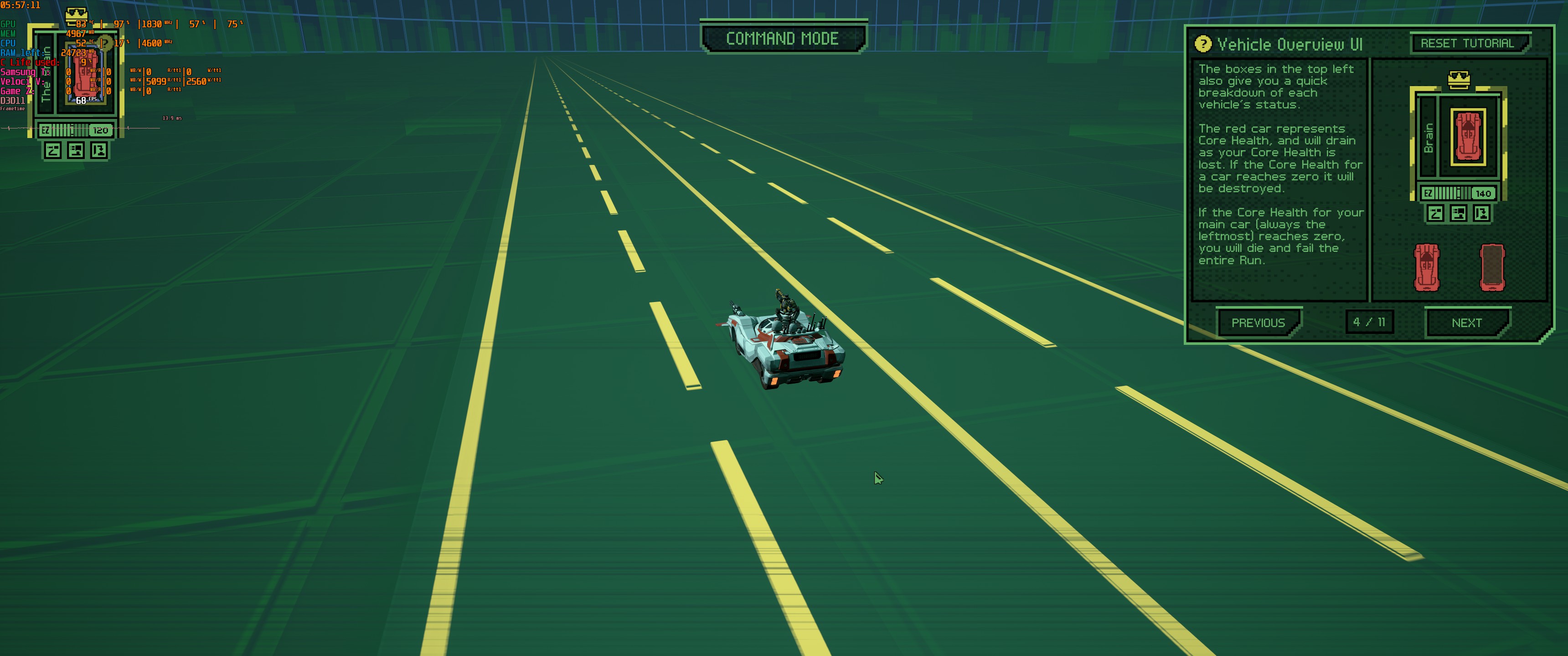

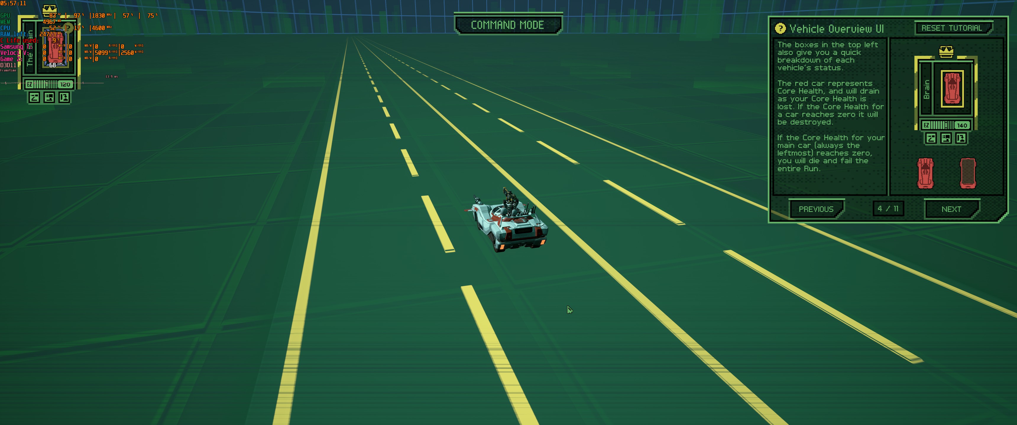

Sieht jetzt nicht so prall aus, aber bereits nach ca 4 Minuten Spielzeit war meine RTX 2080Ti 84°C heiß!
Hier mal ein Screenshot:

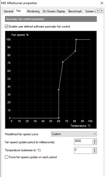

Hier ist meine Lüfterkurve, die ich im Prinzip immer verwende:

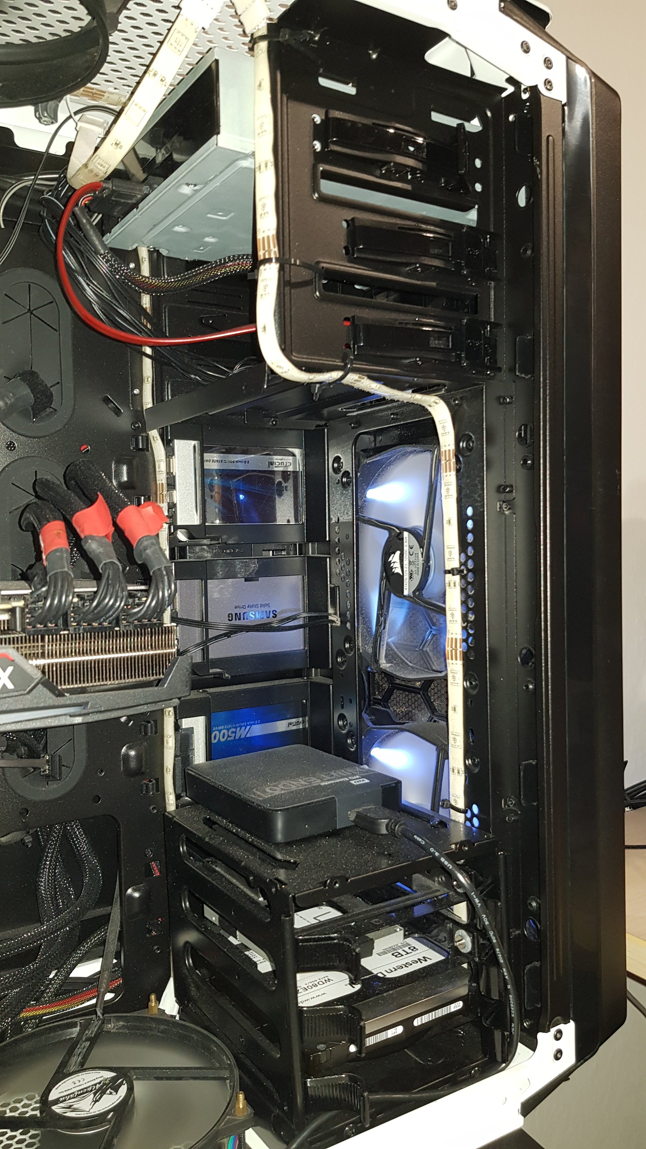

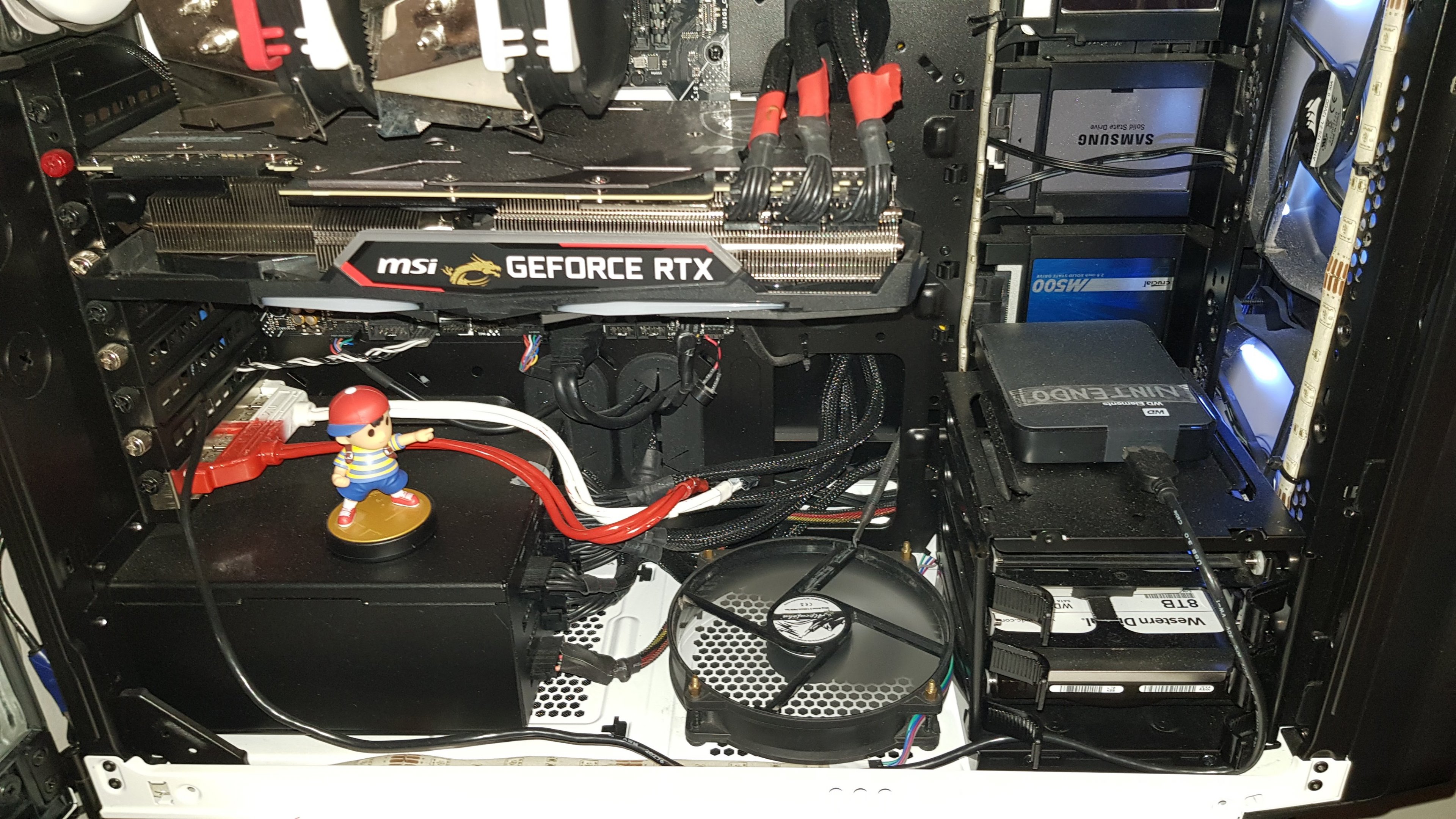

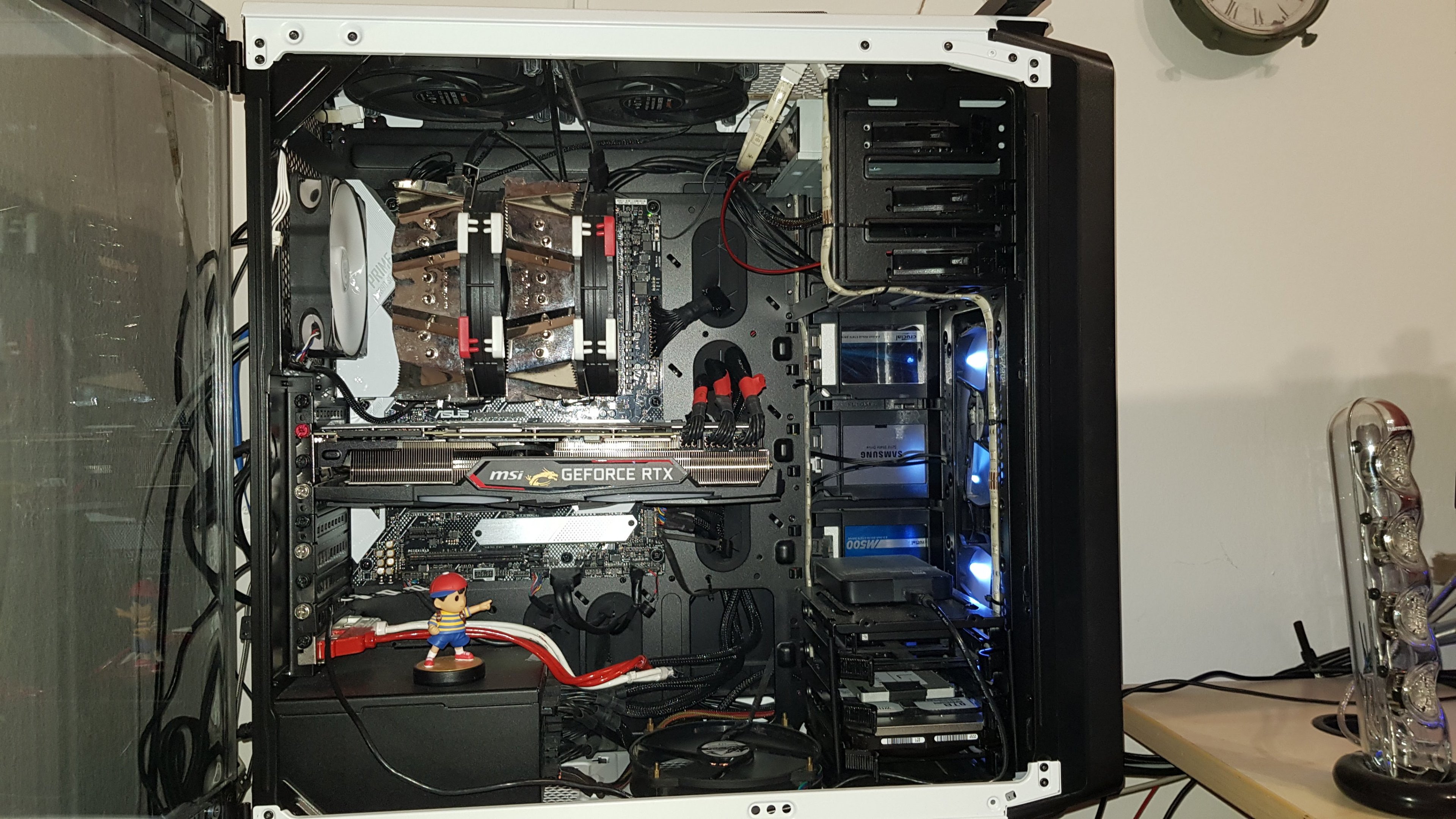

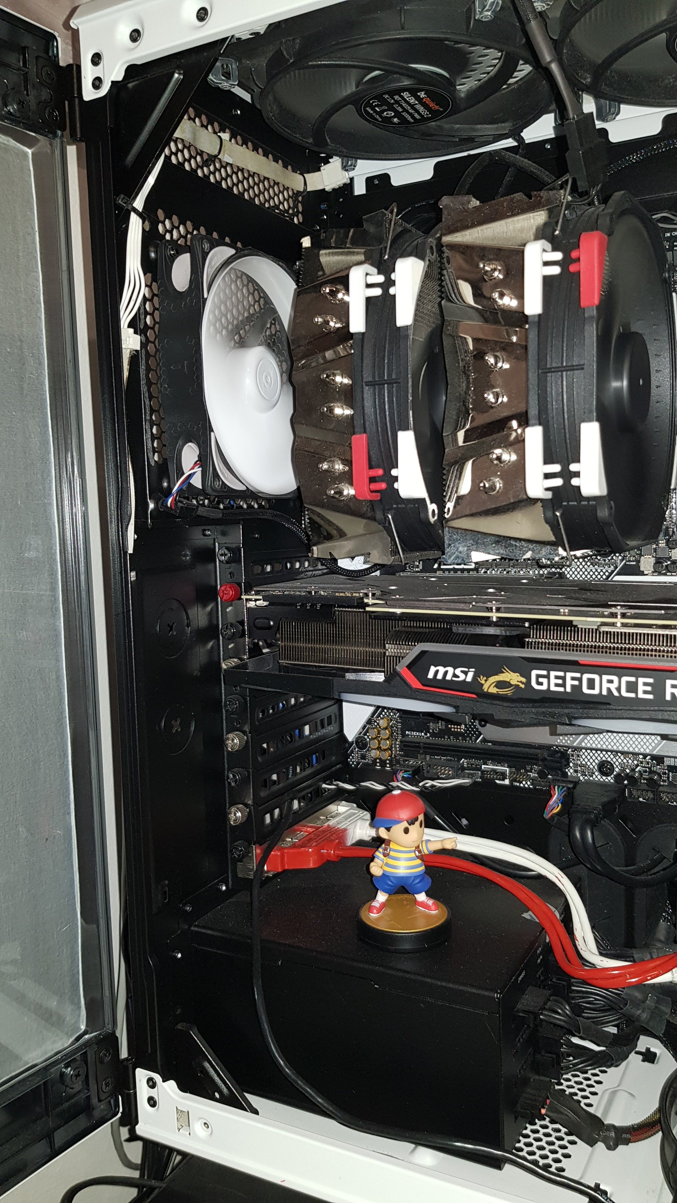

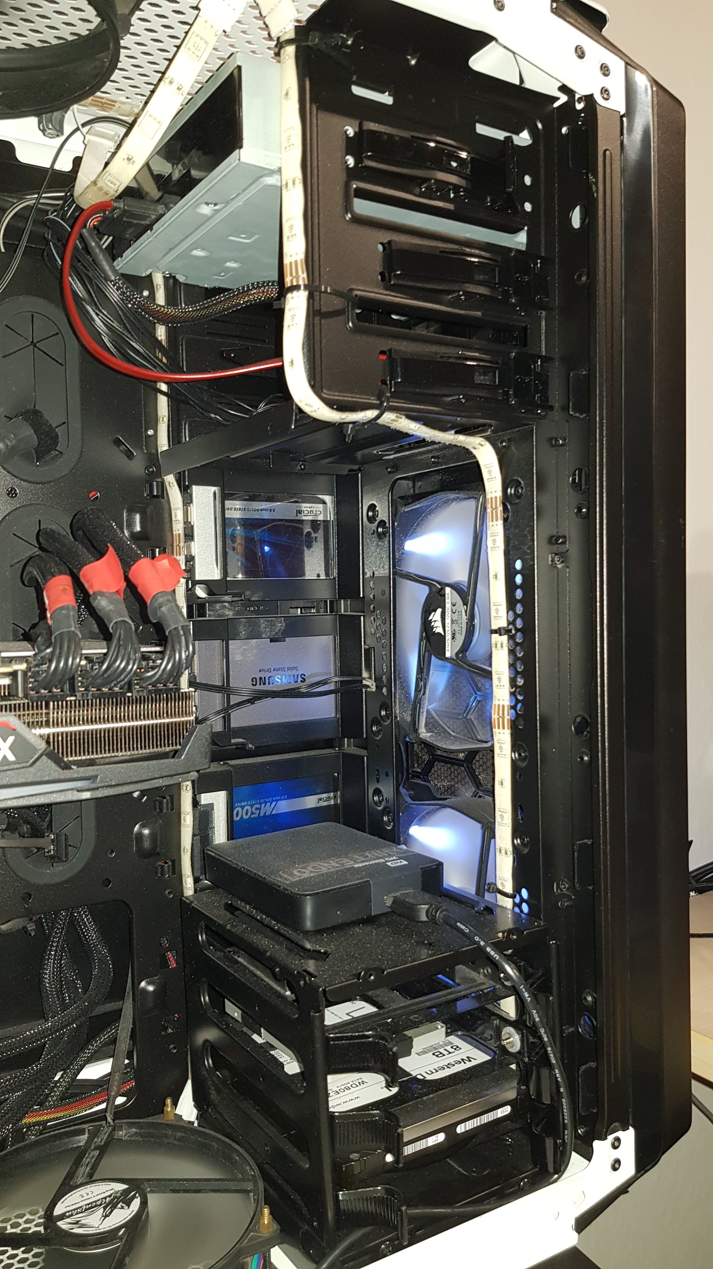

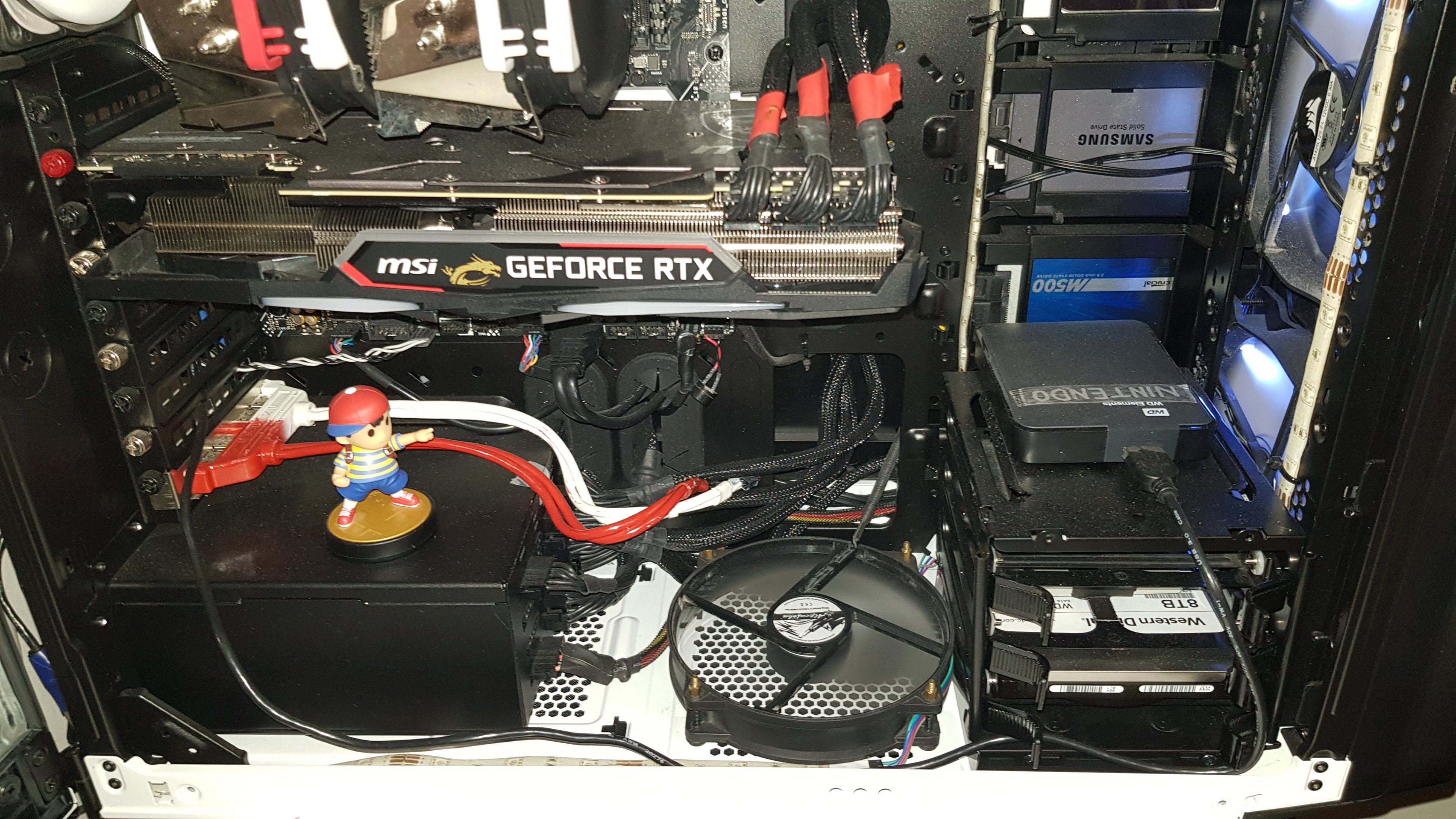

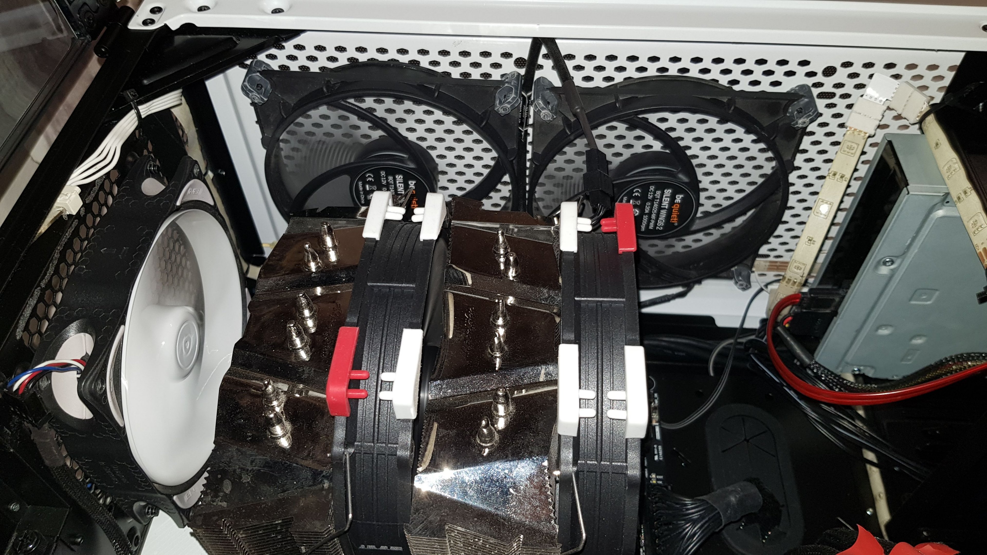

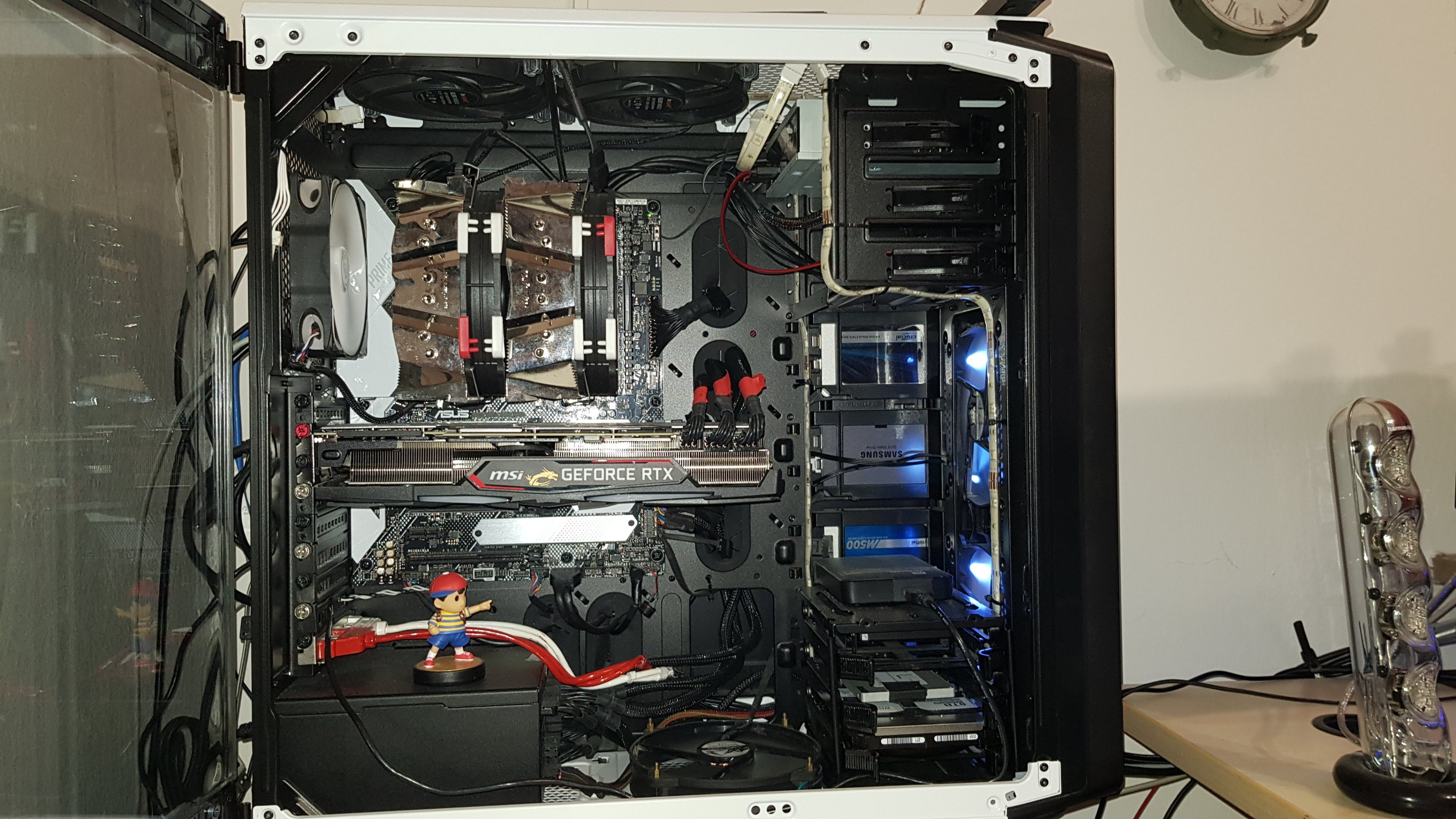

Bilder meines Gehäuses:20191211_071832.jpg20191211_071838.jpg20191211_071843.jpg20191211_071849.jpg20191211_071853.jpg
RitterderRunde schrieb:
Oder hau ne‘ Custom Wasserkühlung auf deine 2080 ti drauf und hast wie ich, bei Vollast und zusätzlichen Overclocking gallante 45C :)
Das ist etwas für das nächste mal.
Deine oberen Lüfter sind falsch herum montiert.
Warme Luft steigt nach oben. Deine oberen Lüfter pusten jedoch die Luft wieder nach unten.
Airflow: Vorne/Unten rein, Oben/Hinten raus.
Bei dir pusten außerdem 5 Lüfter REIN ins Gehäuse, und nur einer transportiert die warme Luft nach außen. (Zusätzlich zum Netzteil)
Reaktionen: LukS, sebbolein, neofelis und 2 andere

Die Lüfterkurve bringt rein gar nichts, dazu kann man sich auch im Netz belesen (die Karte ingoriert die nämlich gekonnt). Die Temperatur ist trotzdem unnormal, so hoch bekomme ich die Karte nicht mal mit RDR2 oder andern aktuellen Titeln.
