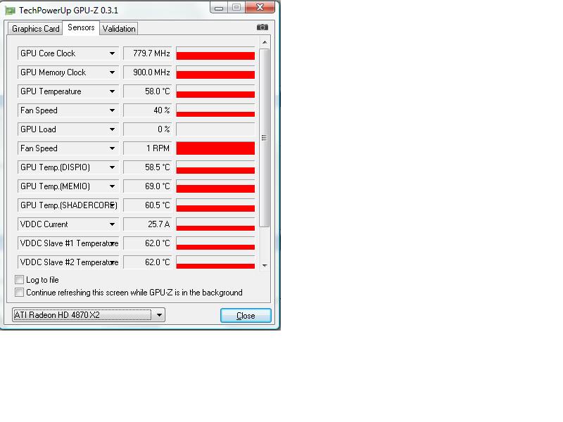

Das sind mal die aktuellen Werte von Gpuz !
Der Fan Speed wird unter dem Overdrive bei 34% angezeigt !
Bei Gpu´z mit 40 %
Selbst wenn der Kühlblock korrekt auf der GPU sitzt, kann es möglich sein, dass zwischen den restlichen Bauteilen ein Luftspalt entsteht und somit die Wärme nicht ausreichend abgeleitet werden kann.
Das passiert oftmals dann, wenn der Kühler demontiert wird und die Pads irrtümlicherweise durch WLP
ersetzt werden oder einfach verbraucht sind. 0,5mm reichen bei einer Komponente schon aus, damit die
Karte nicht mehr stabil läuft.
Edit: Die Werte sollten unter Load gemessen werden. Evtl. ein kurzer Furmark-Test - aber Vorsicht !
