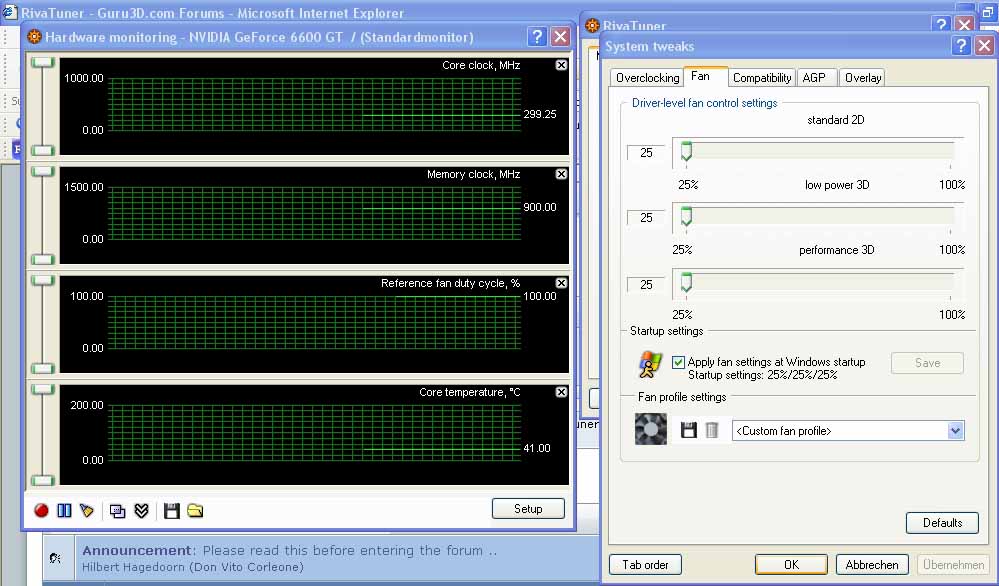

So habe jetzt mal den Rivatuner ausprobiert, und konnte damit schonmal die Temp. auslesen die beim surfen so um die 45°C liegt. Was mich etwas gewundert hat ist, das bei Filmen die Karte im 3D Modus mit Takt 500/900 fährt und nicht mit 2D Takt 300/900. Dementsprechend wurde die Karte nach 5 Stunden filmschauen relativ heiß 72°C. Ist das normal oder sollte sie eigentlich mit dem 2D Takt laufen ? Werde demnächst mal CD2 zocken um zuschauen, wie heiß dort die CPU wird.
Mein eigentliches Problem, das anpassen der Drehzahl konnte ich leider nicht lössen, da diese sich zwar mittels RT verstellen lässt jedoch ohne auswirkung (s.Foto). Drehzahl blieb bei 100% habe dies auch am offenen Gehäuse überprüft, da der Lüfter nur zweiadrig angeschlossen ist, dürfte ich doch keine Drezahl auslesen dürfen oder?
