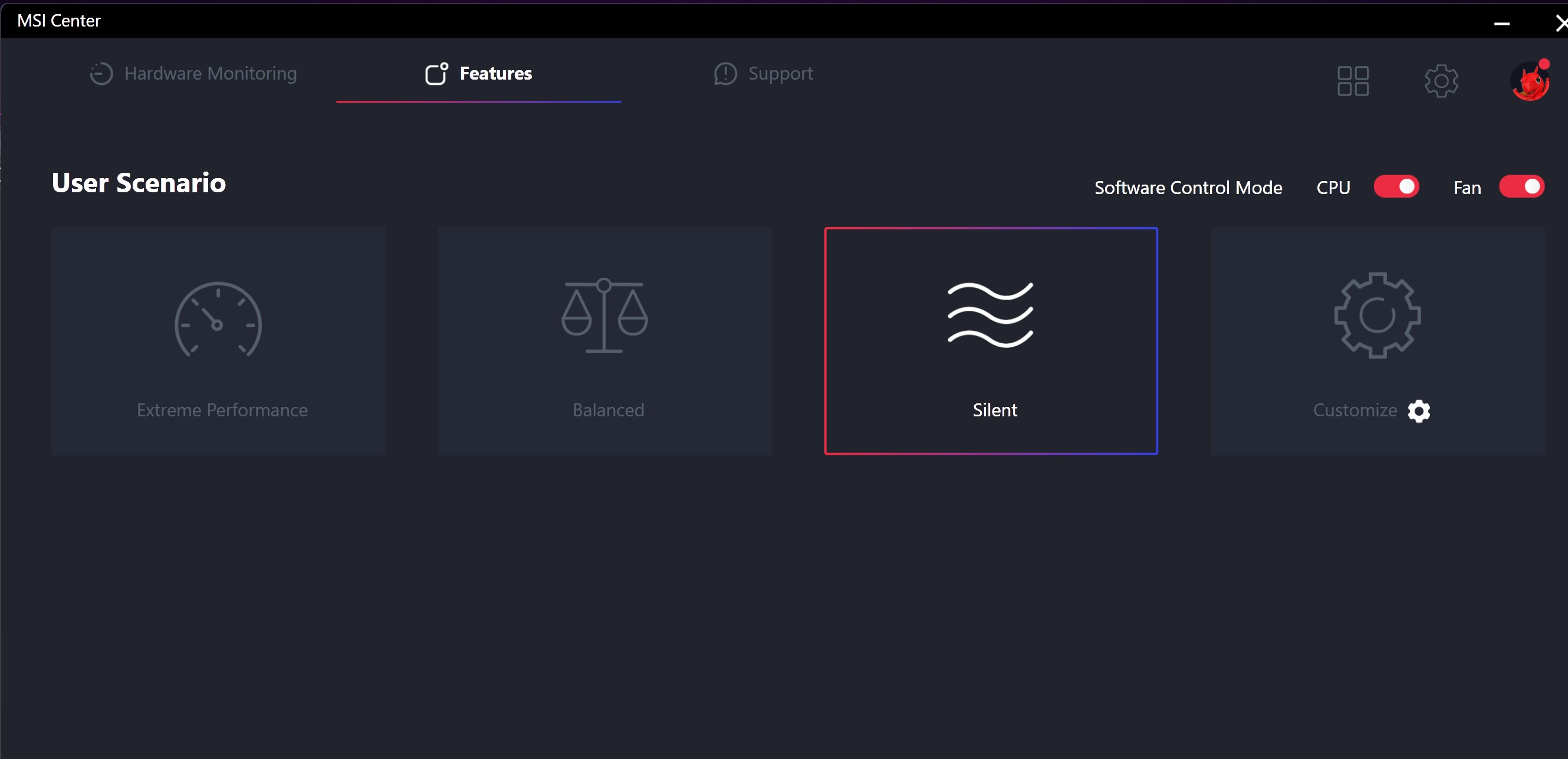

Sobald der Rechner aus dem S3 afwacht laufen alle lüfter mit 100% . Wer hat sich den Wahnsinn ausgeacht? Es ist schlicht unerträglich. Es gibt ovn MSI nur diese SPAM sofwtare "MSI Center", damit kann ich nichts regeln. Hat jemand eine Idee welche kleine Software am besten dazu geegne ist?
Das macht hochagressiv, 70dba oder so.
Ich hab einiges probiert, selbst die MSI Software regelt nicht nach dem S3.
Nach dem S3 ist die ganze Lüftersteuerung komplett aus. Das System ist so völligst unbenutzbar.

Ich brauche Ideen wie man das Lüfterproblem lösen kann. Der PC ist derzeit nicht benutzbar da ich diesen Lüfterlärm nicht ertrage und ich anderseits keine so lange Zeit aufn PC Boot waren mnöchte. Ich bin es gewohnt die Kiste immer in den S3 zu schicken.
Hat jemand eine idee wie man das Problem angehen kann? Beim Aufwachen aus dem S3 laufen die Lüfter 100%, sie lassen sich mit nichts regeln, also auch nicht mit dieser Premium MSI Software. Ich komme nicht weiter.
Nachtrag:
wie so oft hab ich einen eigenen Workarround gefunden - Lüfter vom CPU Fan Stecker abhängen. Es scheint nur dieser verbuggt zu sein. Sie hängen jetzt am "Pump Fan"
