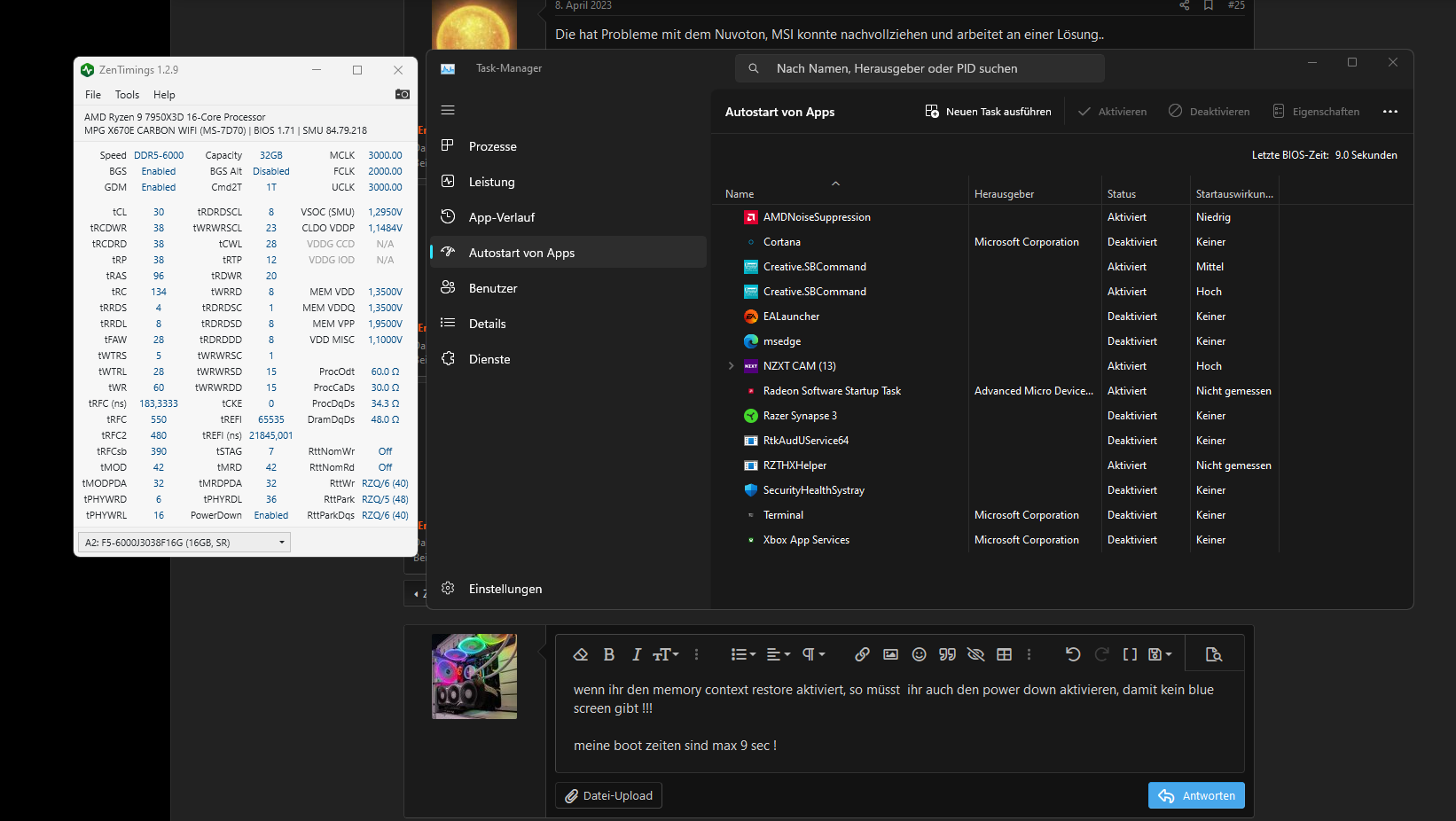

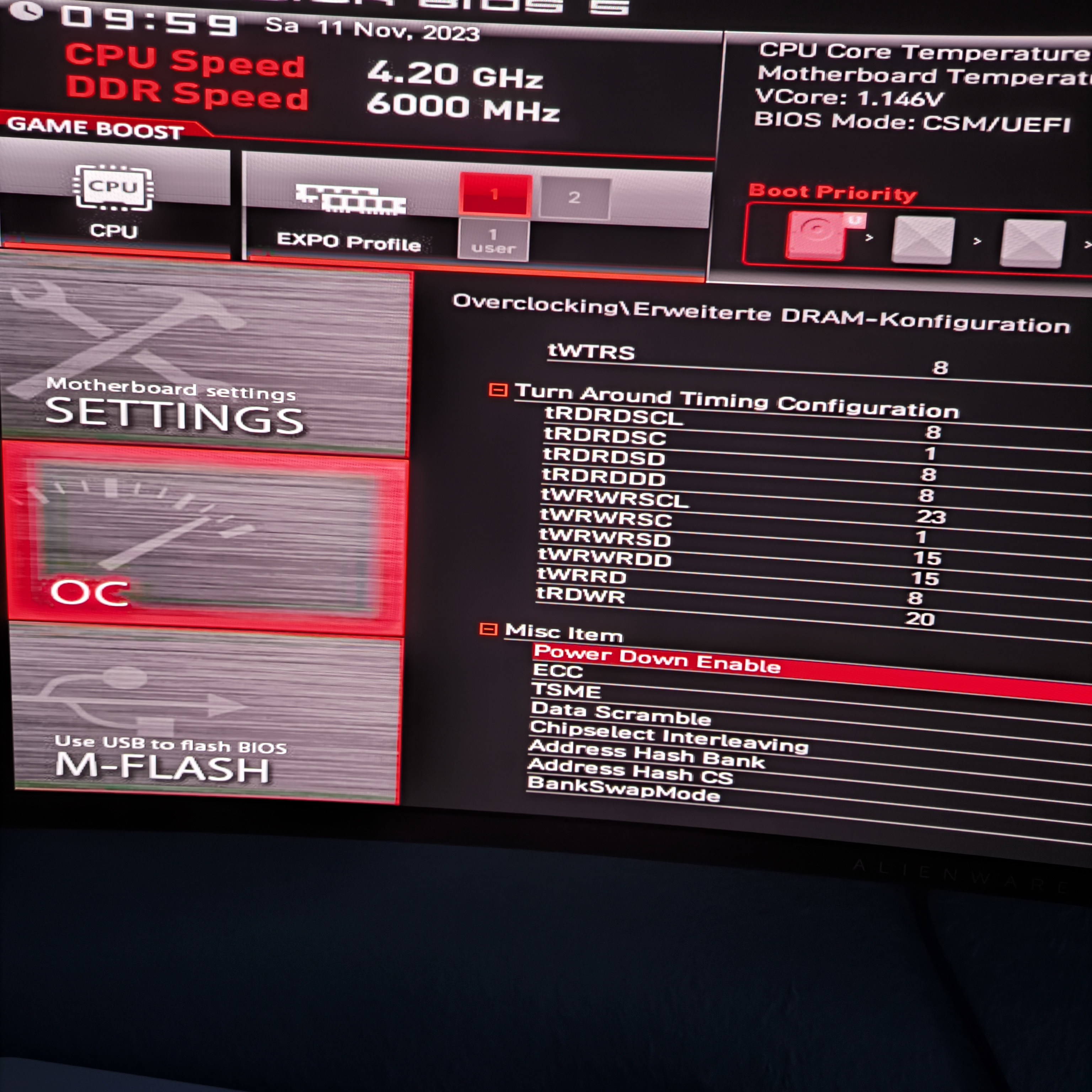

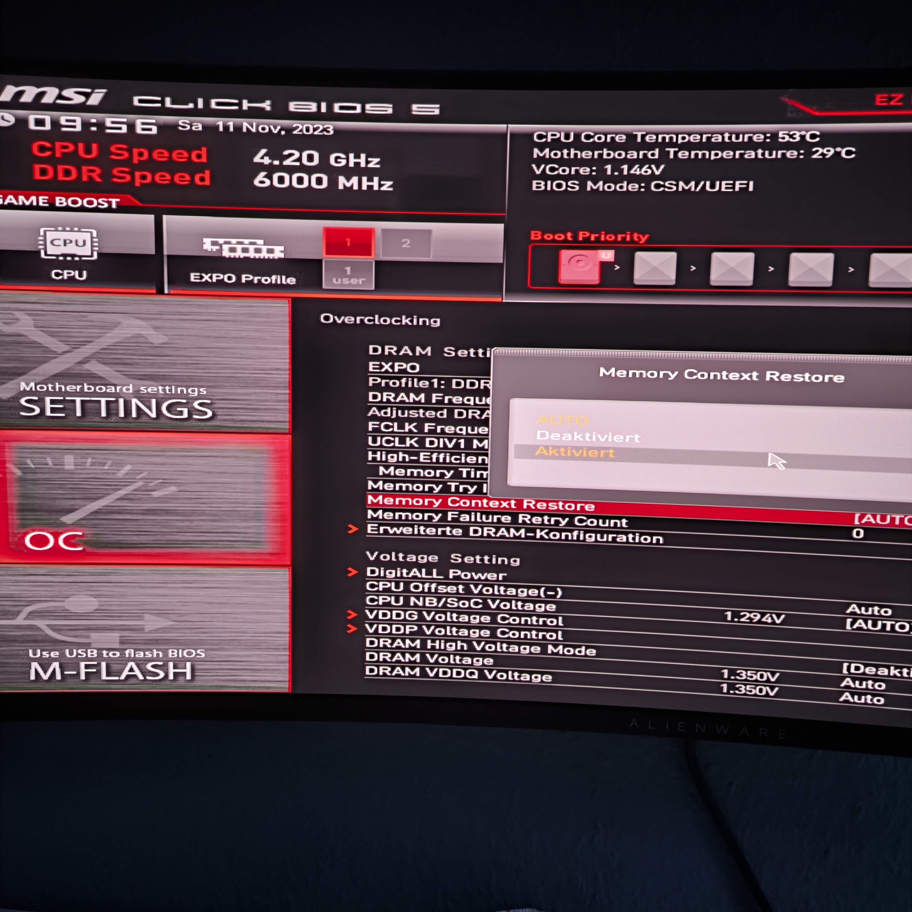

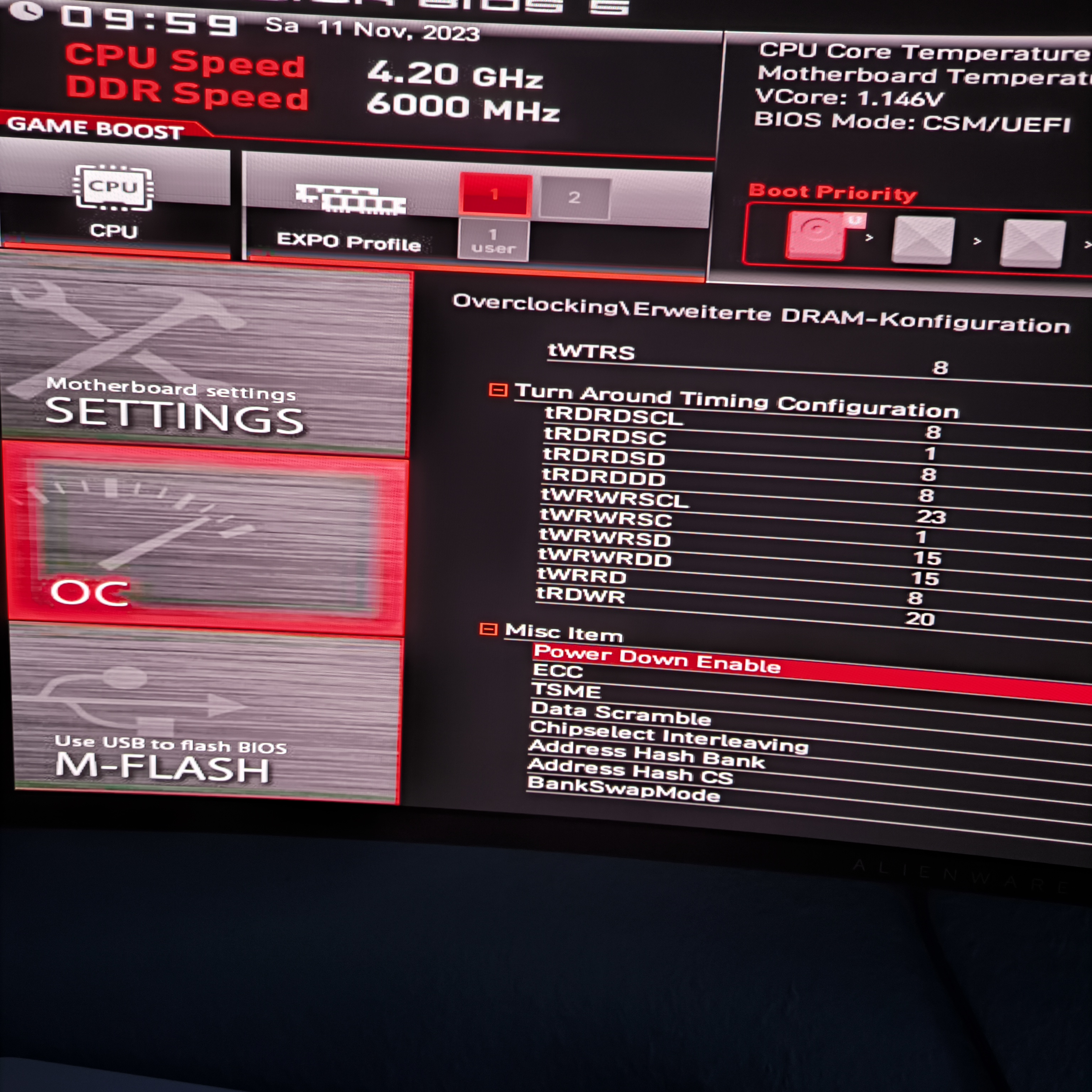

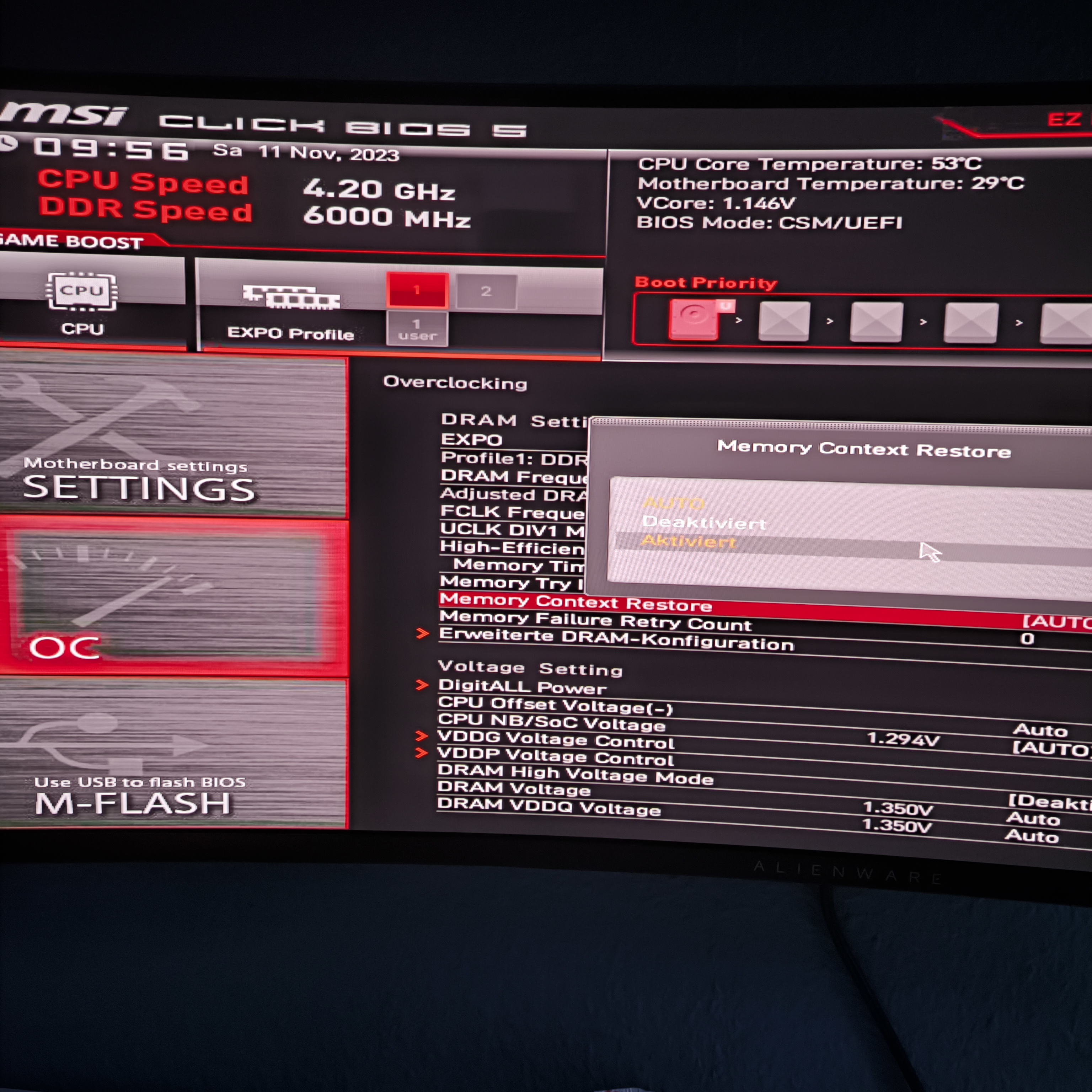

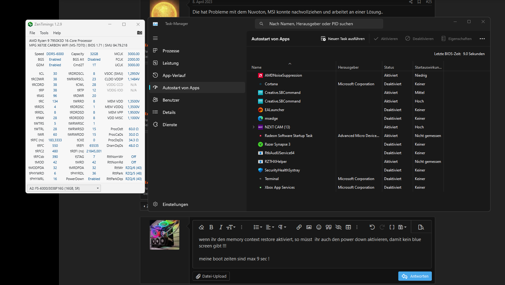

Hallo Gecangecan schrieb:wenn ihr den memory context restore aktiviert, so müsst ihr auch den power down aktivieren, damit kein blue screen gibt und es läuft alles normal !!!
und die boot zeiten sind bei mir max 9 sec !
Hab nun ein MSI B650 Gaming Plus und würde auch gern etwas schneller booten. Wo stellt man denn die beiden mcr und pd ein um das zu testen?
Danke Dir!
gruß Ben
