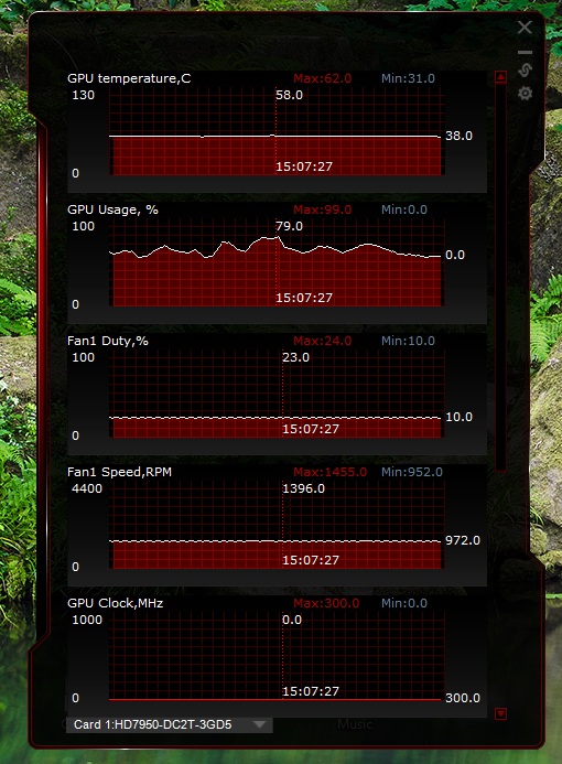

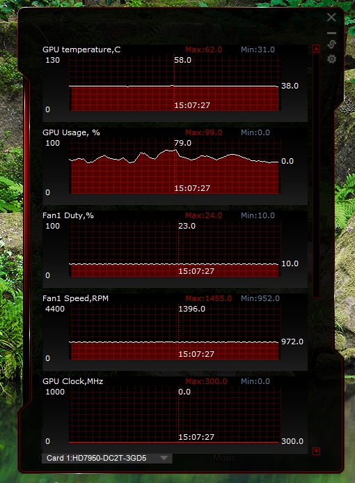

ich habe jetzt mal 10min etwas BF3 gespielt und mal die Grafikeinstellungen angepasst.
Was mir jetzt beim Monitoring aufgefallen ist, der GPU Takt war stets bei 300Mhz?

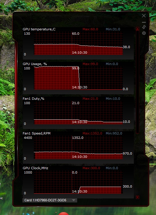

Habe jetzt mal ca. ne Stunde Crysis 2 auf Ultra gespielt und die Temps lagen bei 58°.
Aber auch hier wieder, was ist mit der Anzeige für den GPU Takt los?
Werd beim nächsten Spielen mal GPU-Z laufen lassen..

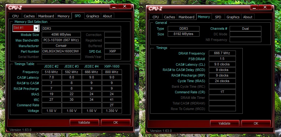

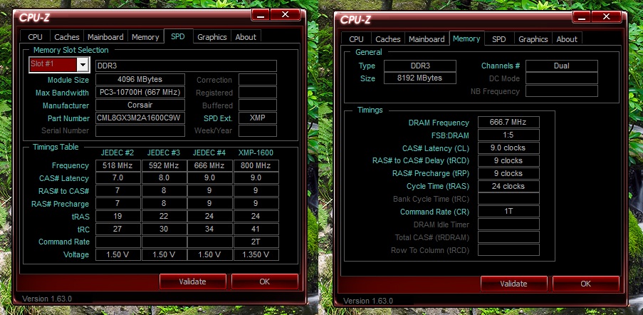

Gehört hier jetzt zwar nicht rein, aber was ist mit der Erkennung mit dem Ram hier?
Habe zwei 4gig Riegel von Corsair (1600mhz Vengeance LP Low Volt 1,35V). Hier wird aber 667mhz angezeigt?
Muss ich etwas im Bios einstellen, damit er richtig taktet und mit richtiger Voltage?
Da müssten eigentlich 800 stehen. Der läuft gerade nur mit 1333 MHz. Am besten aktivierst du mal XMP im BIOS.

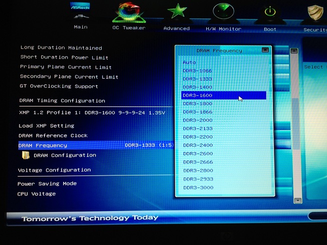

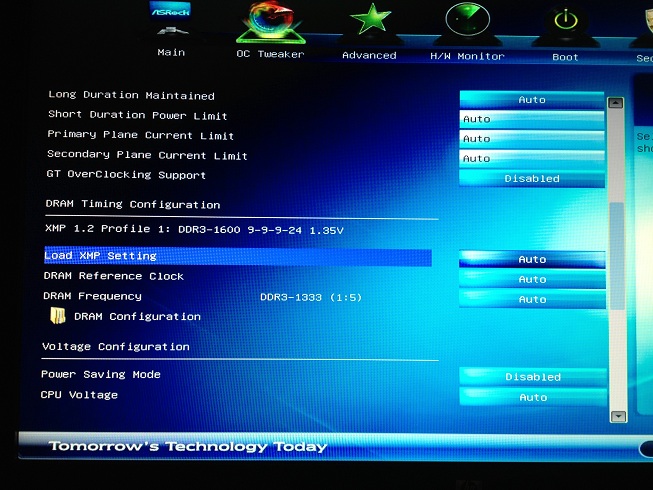

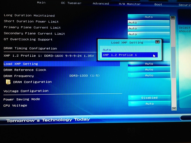

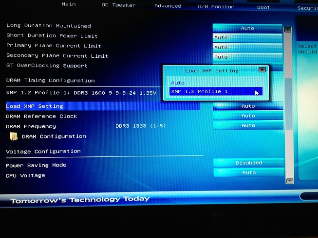

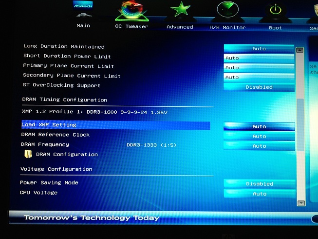

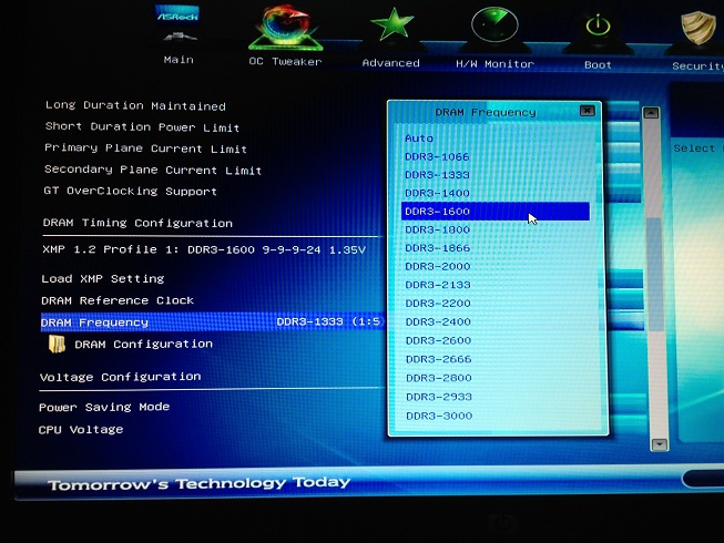

Im Bios habe ich folgende Optionen gefunden, diese stehen alle auch auf Auto.
1.JPG Hier kann ich dann folgendes auswählen: 2.JPG Soll ich das hier dann auch noch ändern? 3.JPG
oder reicht es, wenn das XMP Profil eingeschalten ist?

Über "Load XMP Setting" steht doch, was in dem XMP Profil hinterlegt ist. Wenn du das Profil dann aktivierst wie in Bild 2, dann brauchst du den Takt eigentlich nicht mehr einstellen, schaden tuts aber trotzdem nicht ;)
