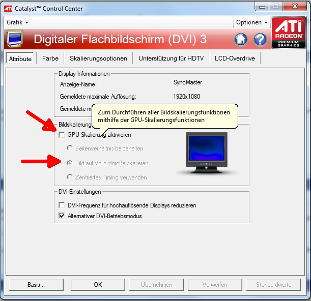

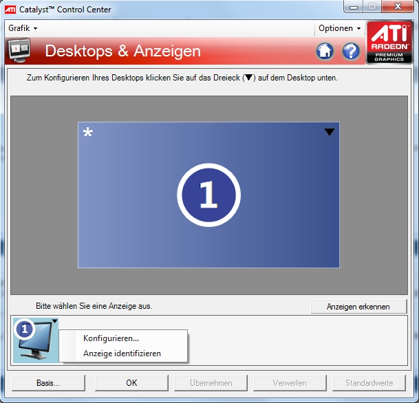

Hallo - schon mal probiert:
  1. CCC öffnen
  2. Desktops & Anzeigen aufrufen
  3. den unten aufgeführten Monitor rechts anklicken > konfigurieren
  4. im Tab "Attribute" > GPU-Skalierung/Bild auf Vollbild skalieren aktivieren
  5. Einstellungen übernehmen
Funktioniert auch unabhängig vom eingesetzten Monitor - hab fast identische Hardware im Einsatz und (vor Einsatz der HD 5770) keinerlei Probleme gehabt, die Einstellungen zu übernehmen.
MfG.
  1. CCC öffnen
Leider bringt auch dies nichts! :(
