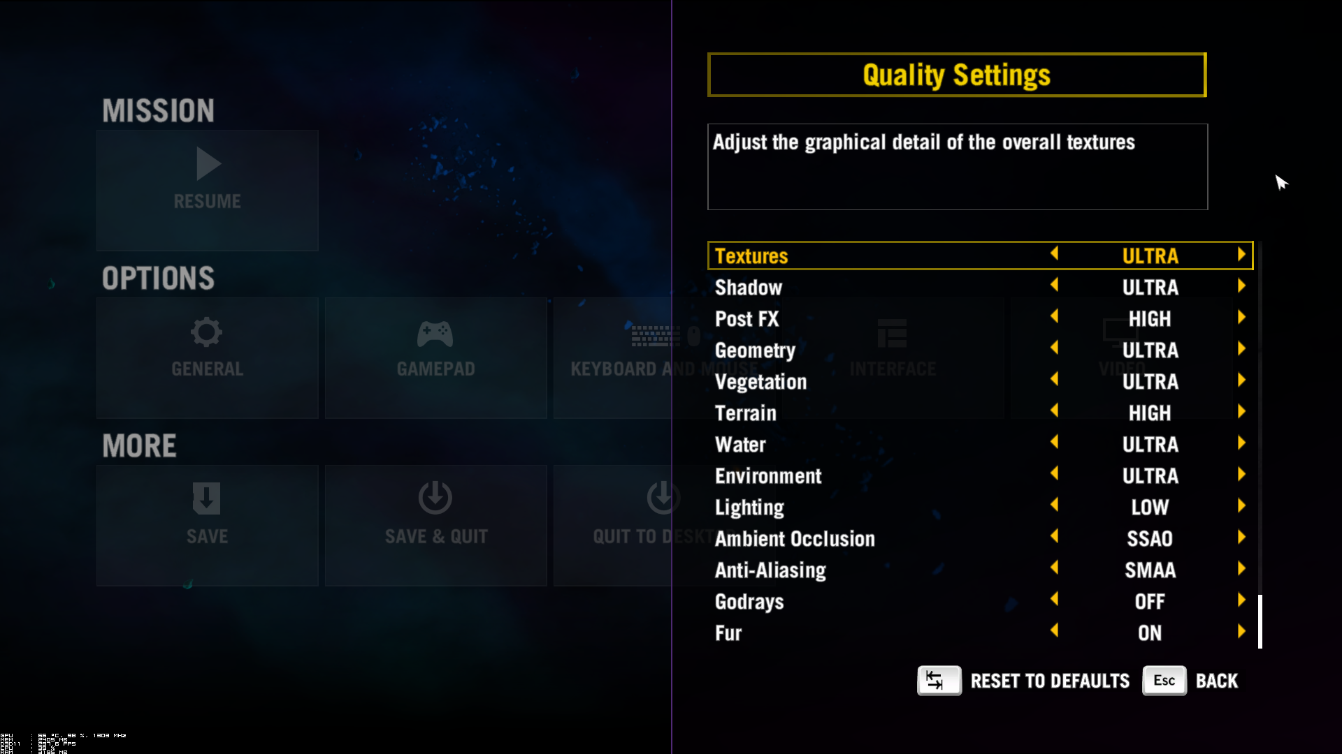

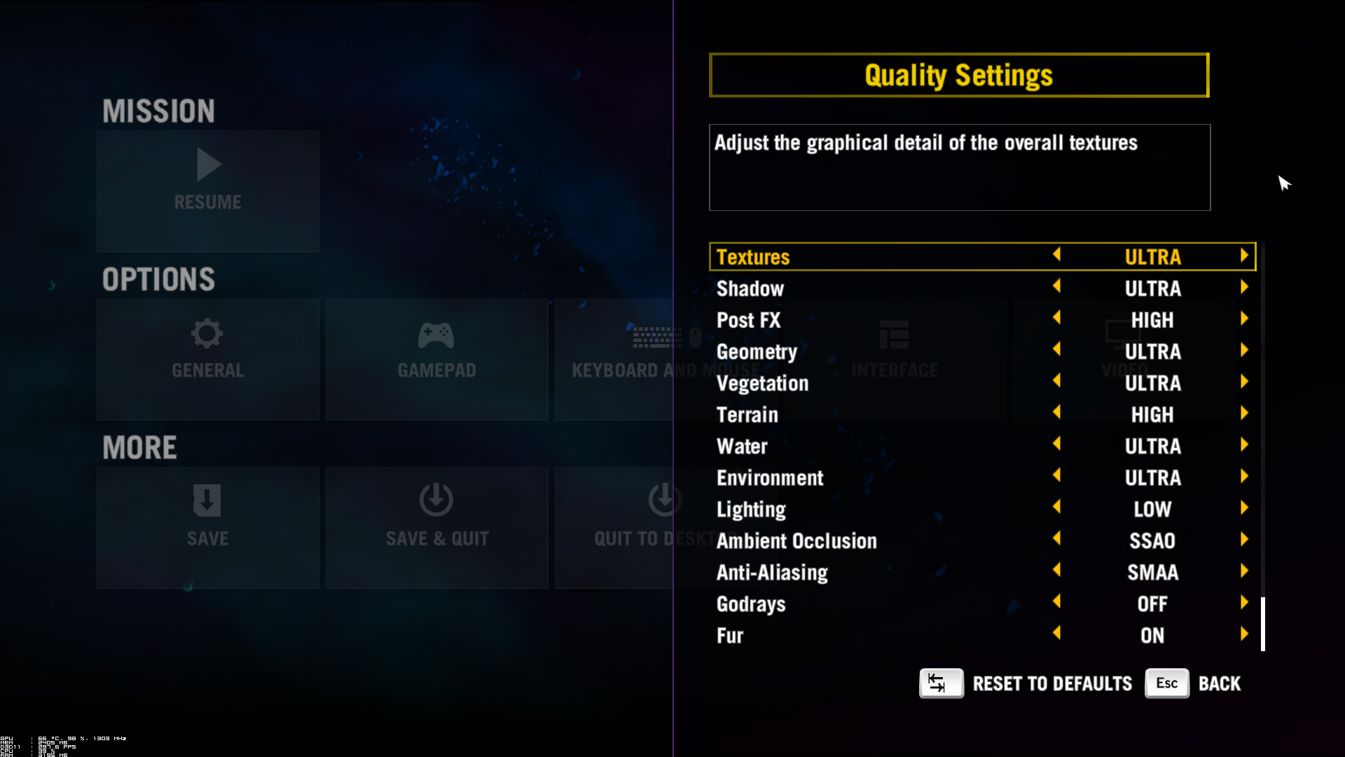

Hab nachgefragt. Er hat mit Grafik-Einstellungen "High bis Ultra" gemeint:Textur und Detailgradmäßig. Also von AA auf maximal usw. war nicht die rede. Sorry für das Missverständnis.
Nochmal genauer die Einstellungen mit Bild von der RX480: (Im Menü ist mit der GPU-Auslastung und den FPS alles super, nicht aber im Spiel)
(Lightning auf low weil sonst bugs gab und godrays aus weil ihm das so besser gefällt)
Die gleichen Einstellungen waren auch bei der GTX770...

Wenn ich das anhand deiner Signatur richtig sehe, ähnelt dein System ziemlich dem deines Kollegen. Dann guckt doch mal wie das Spiel bei dir läuft. Einmal bei ihm eine Strecke ablaufen und die Daten loggen und dann bei dir nochmal die gleiche Strecke.

Wir sind nebenbei am testen. Ich kann leider in FC4 nicht die gleichen Szenen ablaufen, da ich es erst eben installiert habe und er viel weiter ist. Aber vom Prinzip sind bei mir die gleichen Symptome. Habe jedenfalls keine 60 FPS, eher so 50 durchschnittlich. Natürlich alles auf maximal, FHD. Und Drops sind bei Aktion öftern auf die ~40FPS. GPU-Auslastung bei ~50-80%. Steigt aber die Auslastung der GPU, steigt auch die FPS, meist wenn weniger Action ist...
Im Menü habe ich 100% GPU Auslastung und ~300FPS. Sprich in dem Game für CPU-Limit?
Das klingt eigentlich wirklich nach einem CPU Limit. (zumal deine FPS sehr ähnlich und CPU Limitiert sind)
Und dass es vorher gar minimal besser lief kann halt durchaus am Nvidia Treiber liegen, die haben den DX11 Overhead etwas im Treiber das wird vermutlich die Differenz ausmachen.
Einfach gesagt : Nvidia treiber mit verbessertem DX11 Overhead : CPU limitiert bei ~60FPS
AMD Treiber mit schlechterem DX11 Overhead : Dadurch mehr CPU Last, Limit bereits bei 50-55 .....
