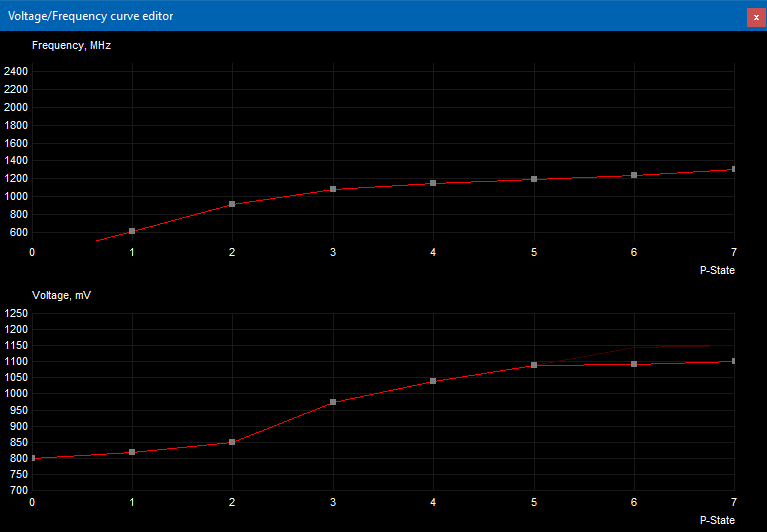

Über das Offset undervolten war bei mir instabil, da für die niedrigeren Power States zu wenig Spannung anlag. Vielleicht schwankt es bei dir deswegen.
Besser die einzelnen Power States anpassen, bzw. P7 und evtl. noch P6. Wenn deine Standardspannung 1150mV ist wie bei mir, müsstest du P6 und P7 auf 1100mV setzen.
Geht im Afterburner über Strg+F.
Sieht bei mir dann so aus:
796569
