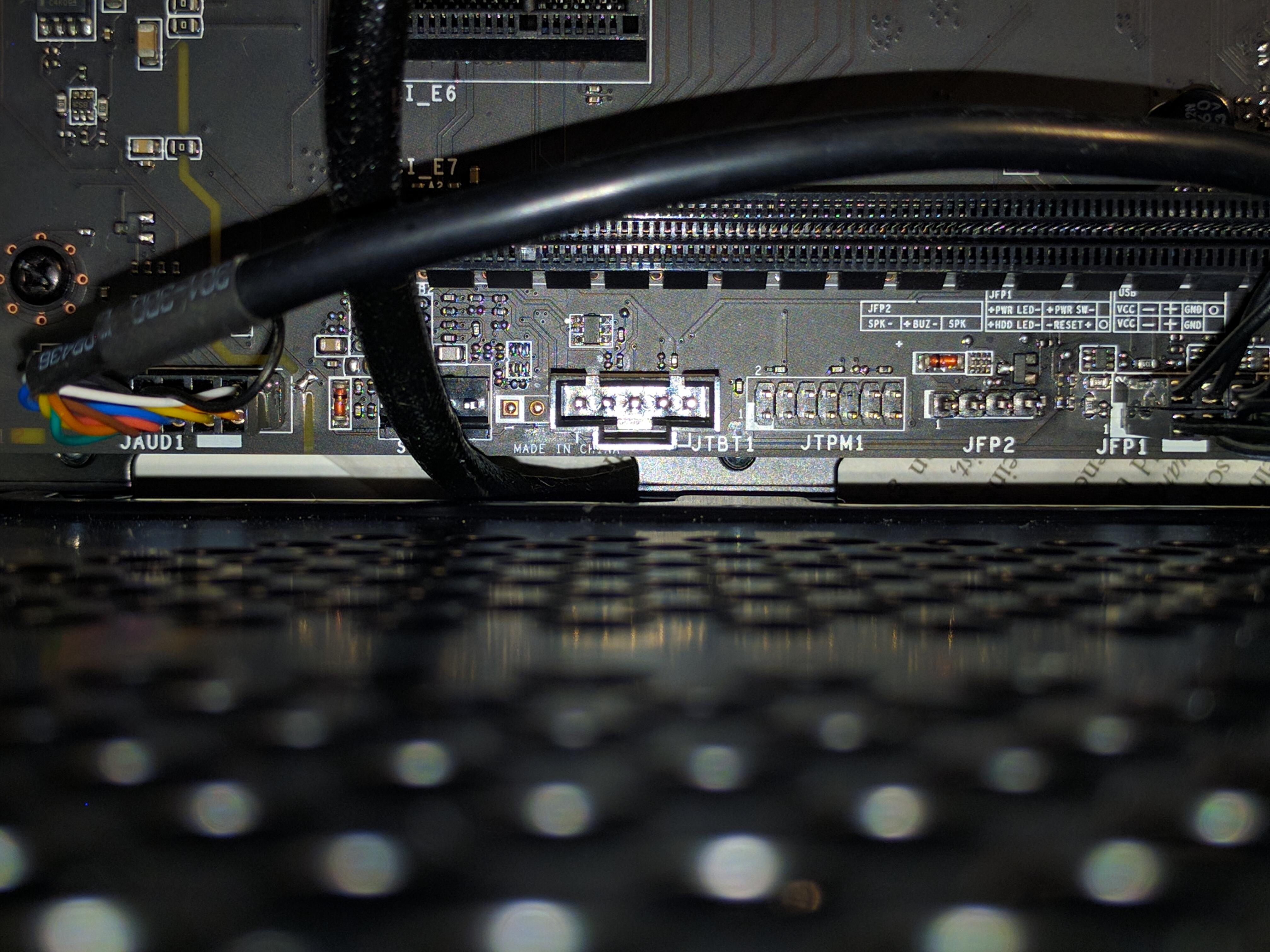

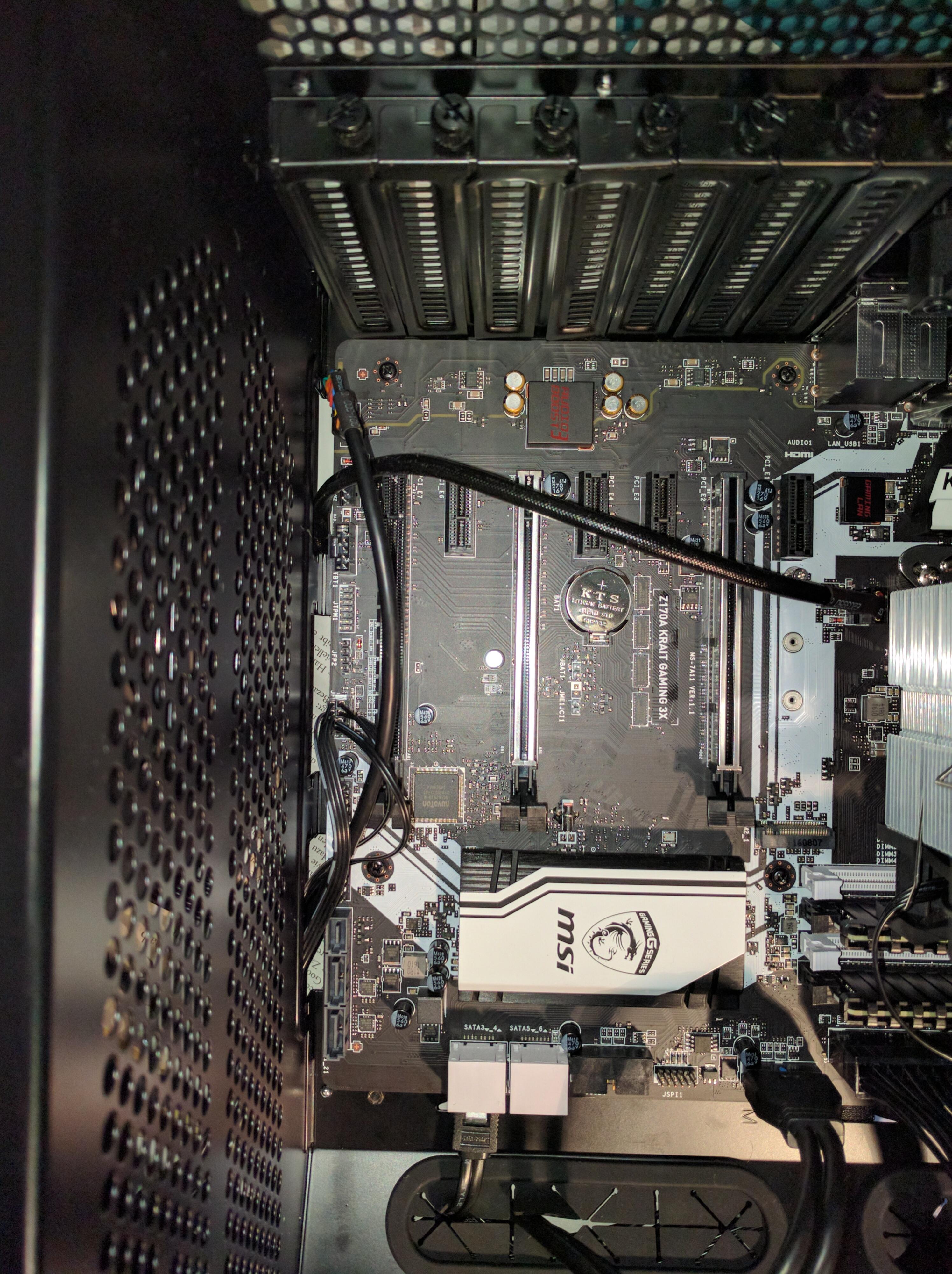

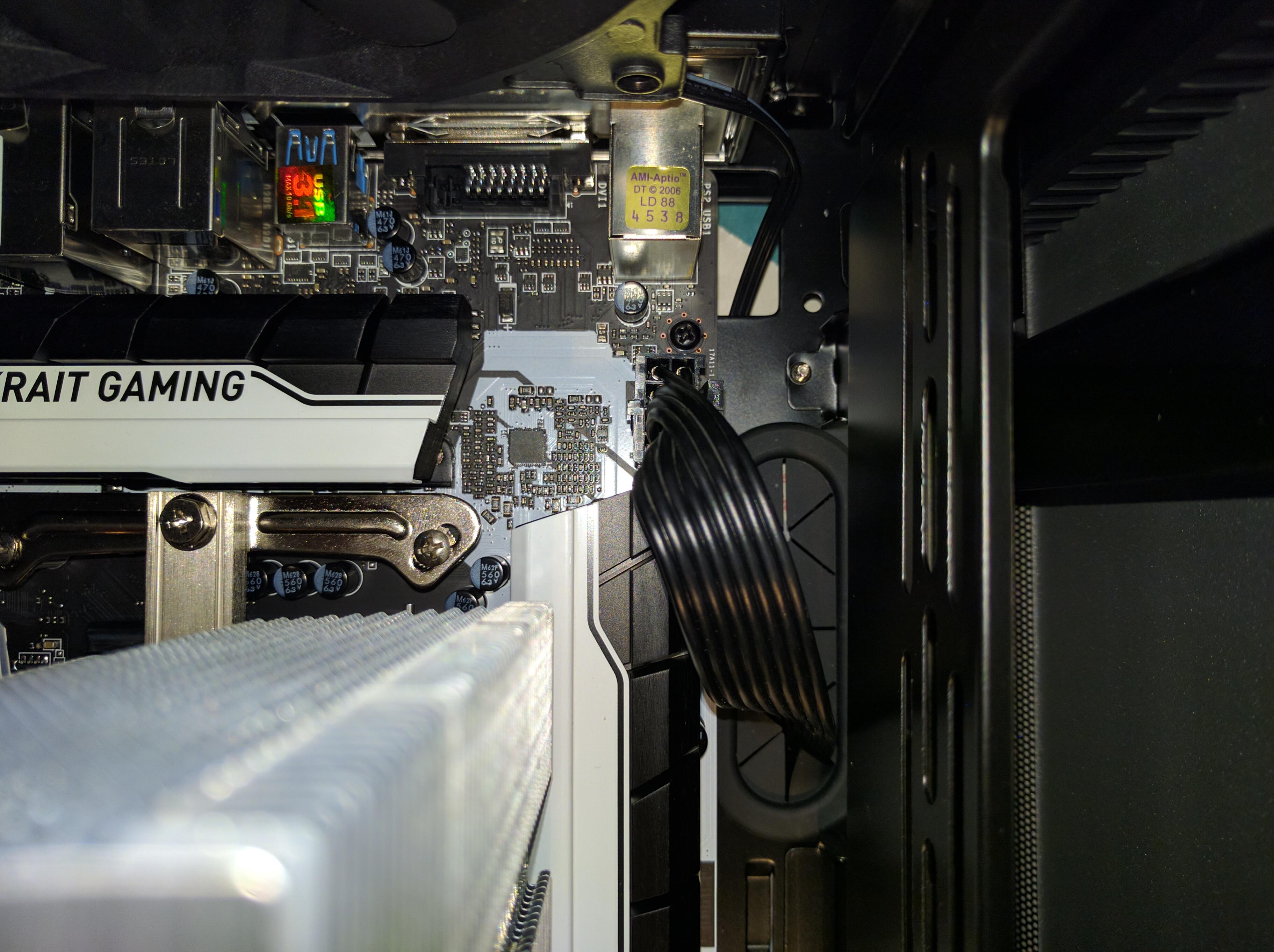

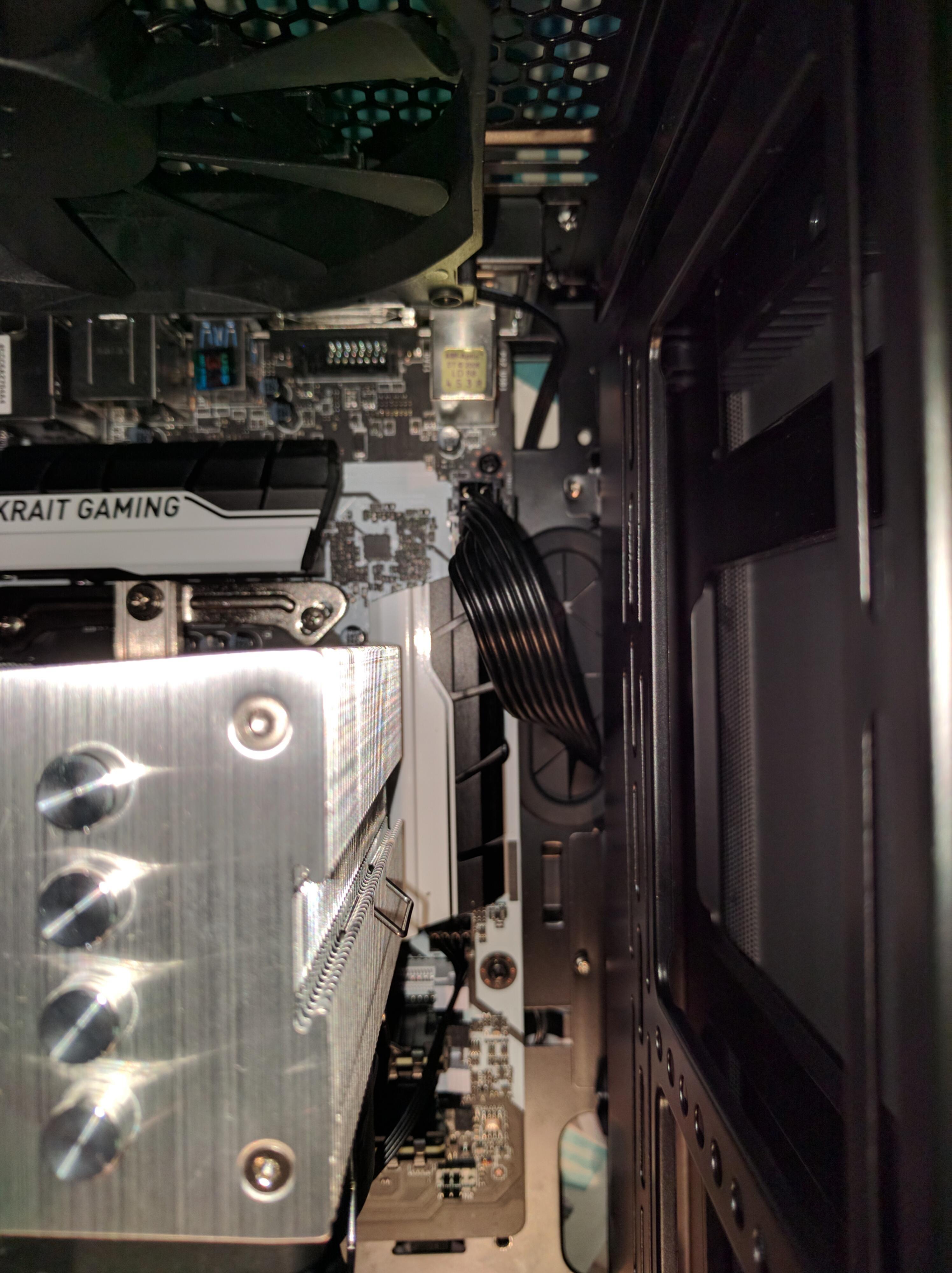

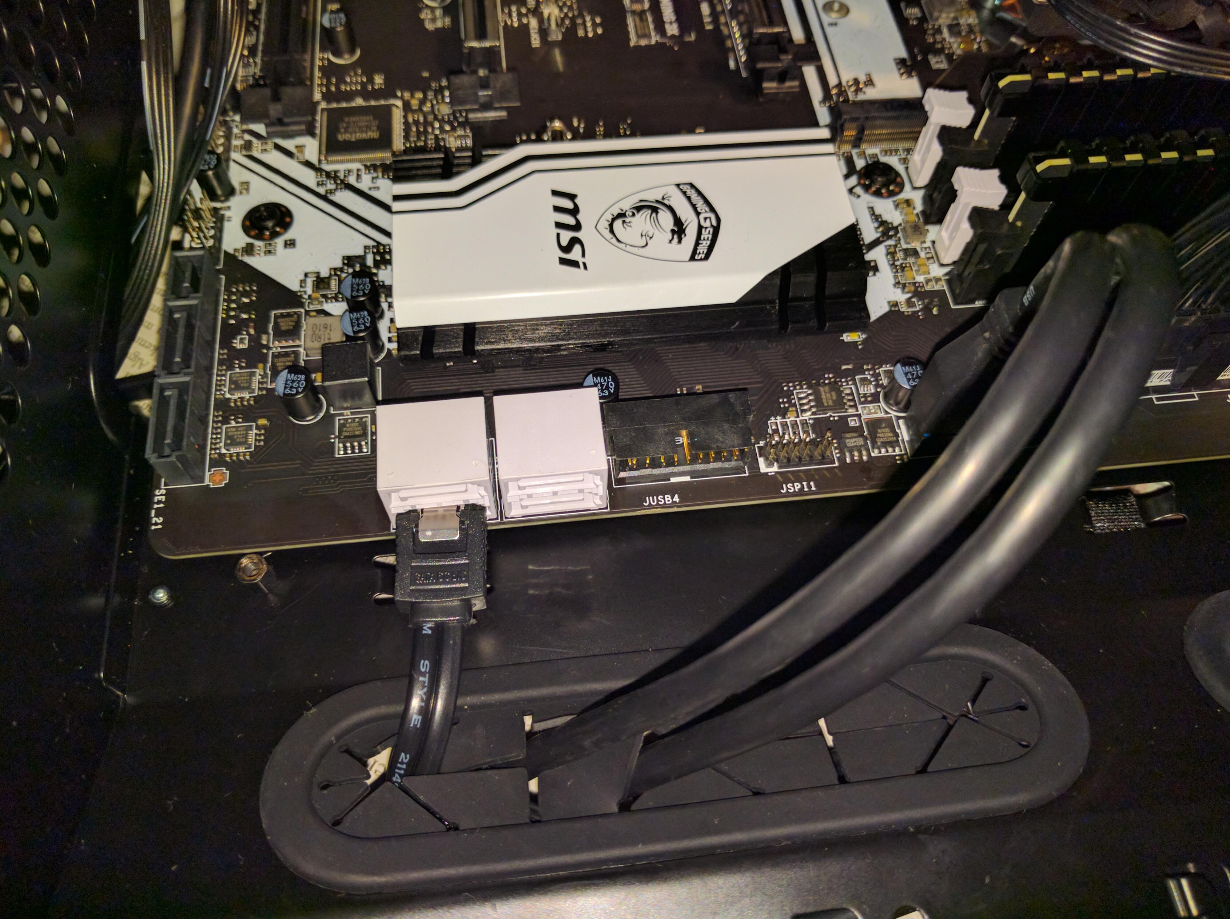

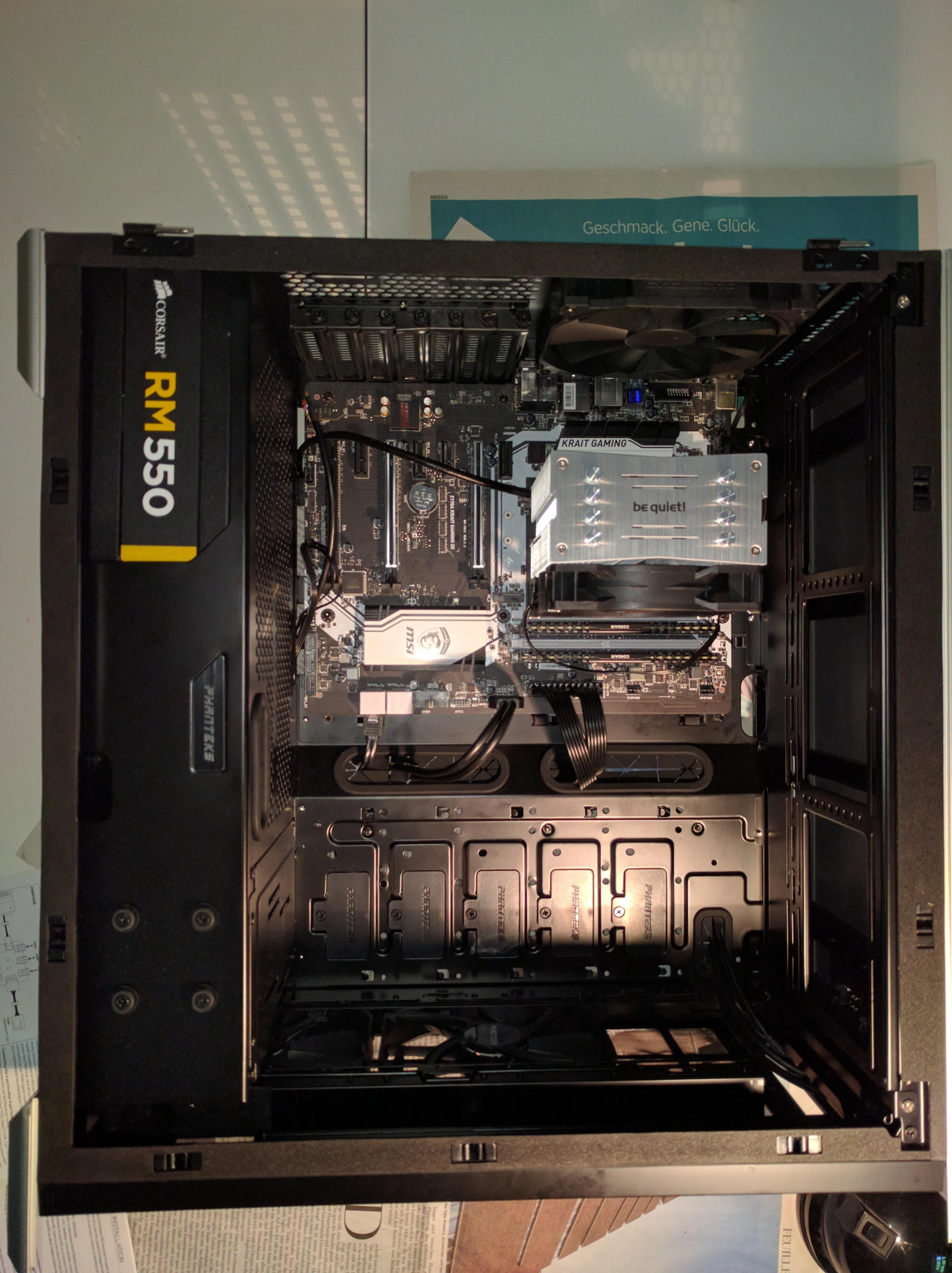

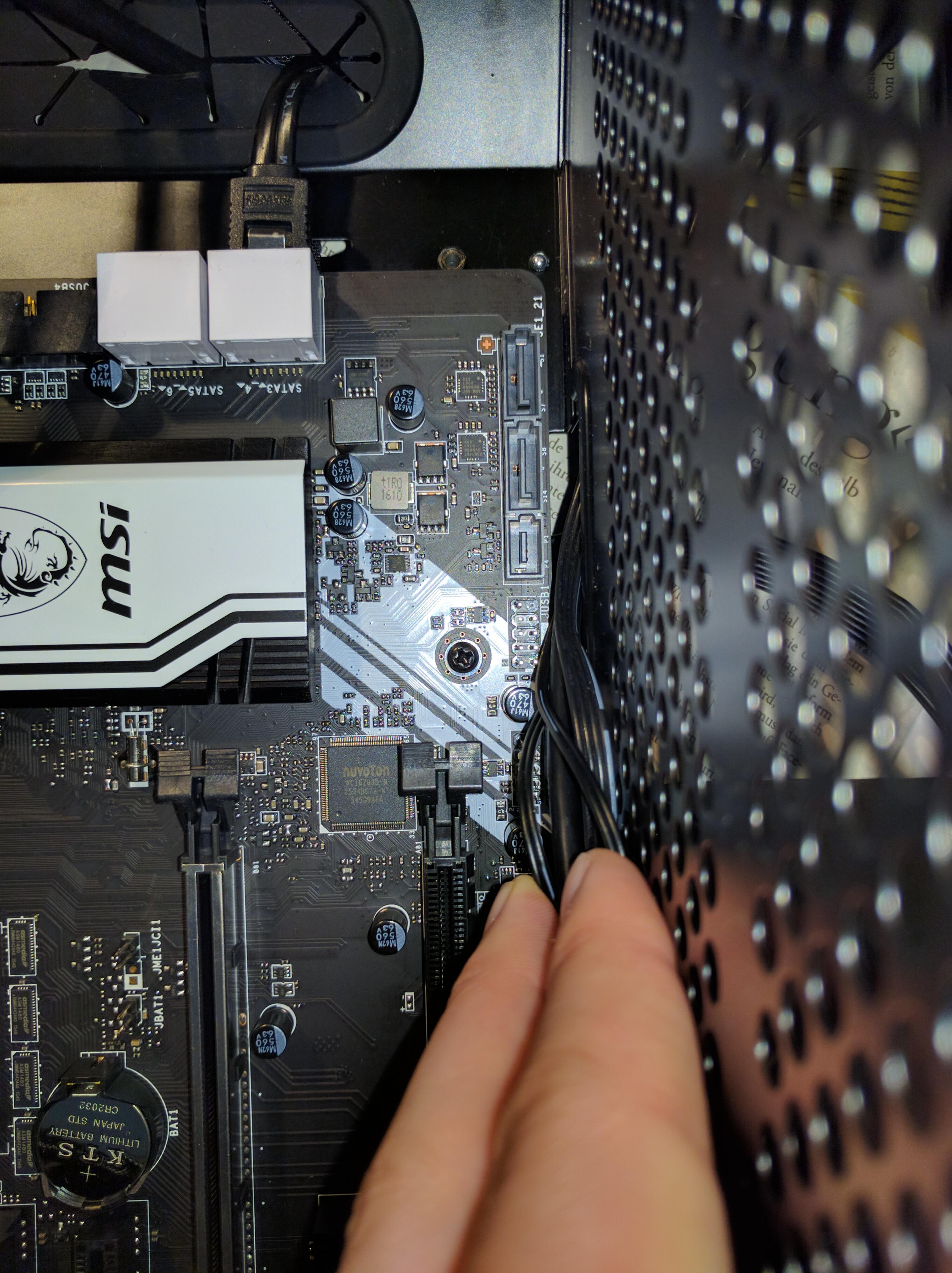

Hier sind ein paar Bilder vom Innenraum ich habe mich veruscht zu vergewisser das alle dinge richtig eingesteckt sind aber bin mir wie gesagt nicht sicher. Es sind aber keine Kabel vorhanden die noch nicht eingesteckt sind.
ich habe noch keine grafik karte da ich mir eine GTX 1070 bestellen möchte. Abre ich habe oft gelesen das es kein problem sein sollte mit dem i7 7600k einfache windows sachen zu erledigen.
IMG_20160623_075334.jpgIMG_20160623_075342.jpgIMG_20160623_075352.jpgIMG_20160623_075426.jpgIMG_20160623_075521.jpgIMG_20160623_075539.jpgIMG_20160623_075604.jpg
Edit: der ram ist voll kompatibel.
Vermutung 1: CPU-Kühler sitzt nicht richtig ( kann man auf Bildern nur schwer erkennen)
Vermutung 2: beim Einbau der CPU in den Sockel wurde ein (oder mehrere) Pin(s) verbogen
Nachdem ich nochmal jeden Stecker neu platziert habe ist er nun endlich angesprungen und scheint ganz normal zu laufen ich bin gerade dabei windows zu installieren und bisher gab es keine probleme. Nur der CPU kühler läuft für meine Meinung sehr langsam und die Case Fans laufen garnicht (Temperatur gesteuert?) Alle pannels sind abgenommen um zu sehen ob irgend was blinkt vileicht deshalb keine case fan Aktivierung?
Na dann, Glückwunsch ;)
und ja, das liegt daran, dass die Lüfter alle Temp-geregelt sind. Die werden auch so nie wirklich schnell laufen...
