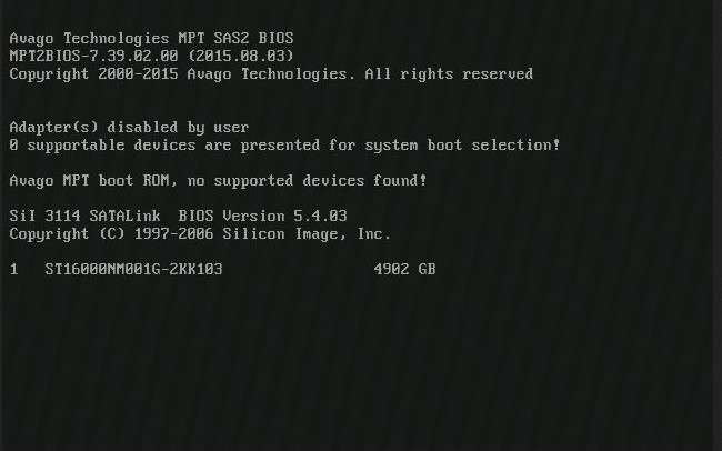

Hehe ich habe mal eine 16 TByte Platte von meinem LSI 4i abgezogen und einen SIL3114 PCI ( ohne E xD ) Controller aus der Bastelkiste eingesteckt

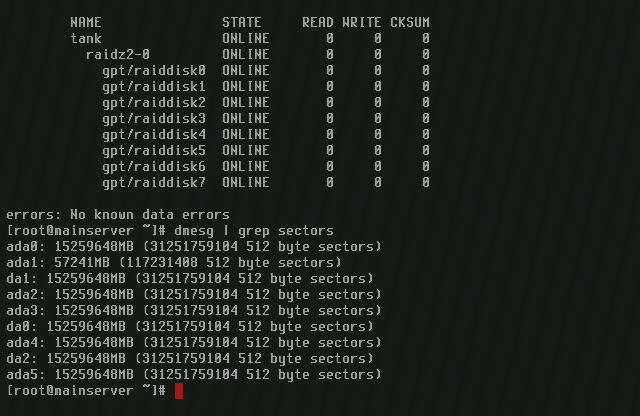

Die 16 Jahre alte Controller Firmware erkennt sie als 4902 GByte HDD (immerhin) - und kann auch nicht mehr addressieren => Der Kernel erkennt die Platte aber problemlos als 16 TByte und kann die voll nutzen (ada5) da0, da1, da2 sind vom LSI.

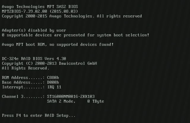

Und mal mit einem alten DawiControl 324e der nicht mal einen MBR von der HDD lesen kann weil die Firmware die Harddisk als 0 Grösse erkennt (nehme an 32 Bit Overflow in der Firmware) nach dem Kernel Load ganz normal als 16 TByte HDD nutzbar.
