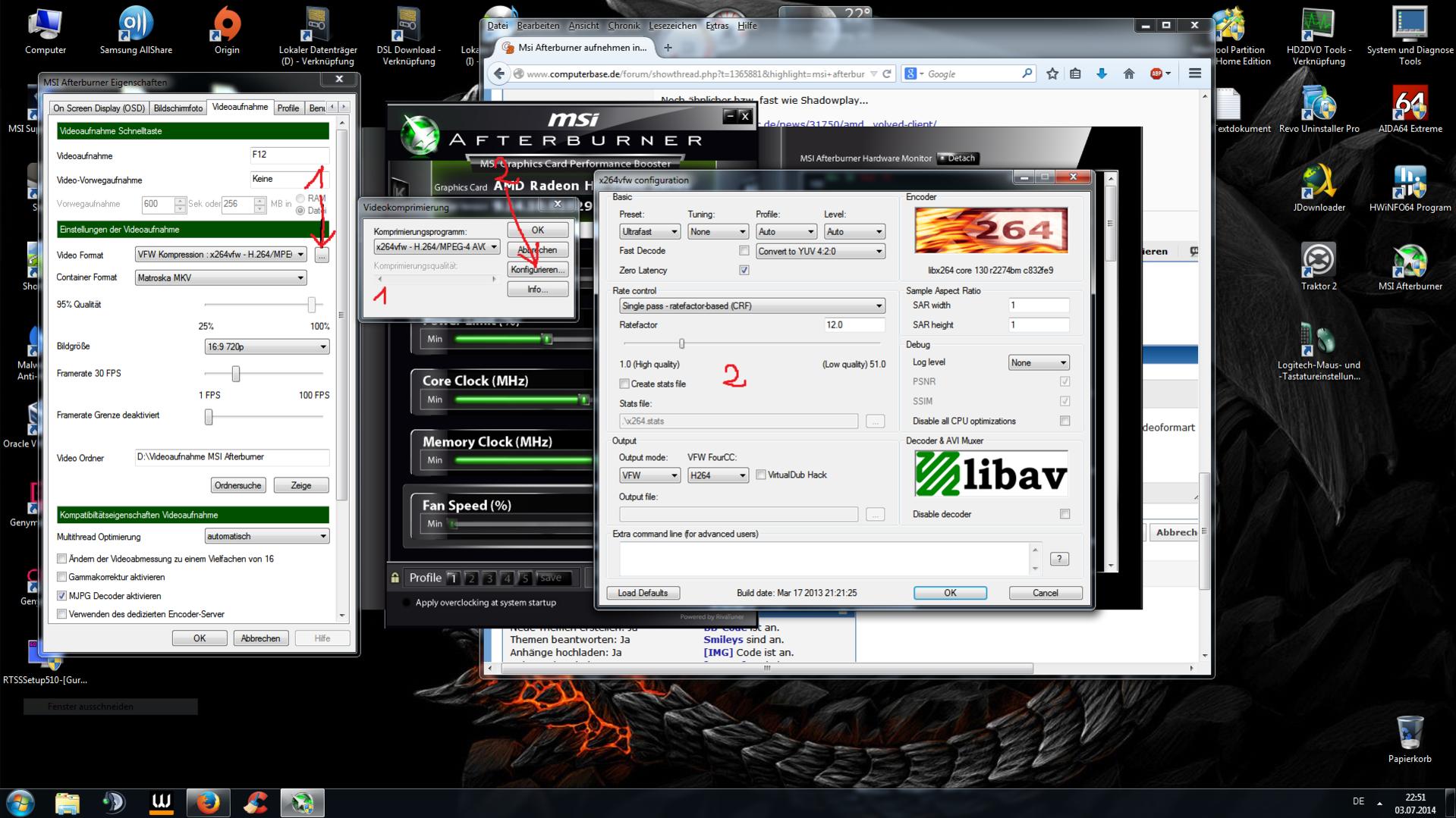

Ja kannst du!!!
Lade Dir mal die x264vfw und x264vfw 64 bit runter und installiere beide.In MSi Afterburner zur Videoaufnahme Kartei und unter Videoformart VFW Kompression:X264vfw (H264 etc)auswählen.Daneben auf die kleinen Punkte klicken und auf konfigurieren drücken.Die Einstellung habe ich Dir mal schnell als Bild hochgeladen.
Stelle es mal so ein.Das ist eine ganz gute Einstellung für gutes Videomaterial.
Feintuning musste halt mal selber auspaldovern da die Specs ja bei jeden ander sind.:evillo
z.b kleine Hardcorerunde mit Clanmebern in Warface
http://www.youtube.com/watch?v=WMj2Hu3rieI&list=UU2Ckf03khXmeNn_Y2psnmKA
Ich nehme damit schon seid längerer Zeit Videos auf weils einfach gut und kostenlos ist.
Warface BF3+4 Grid(alle Teile) usw
Wünsche viel Spass damit:king:
