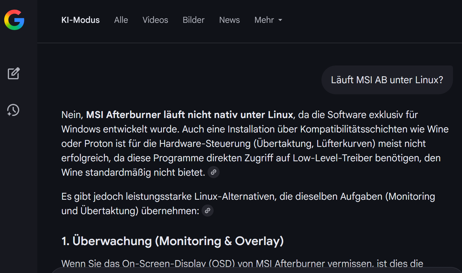

das wird nicht gehen, nichtmal mit wine.
du wirst als alternative mangohud verwenden müssen.

AB ist doch eine x64/x86 Anwendug, welche Windows voraus setzt. Unter Linux kann man doch mit einer Windows-Virtual Box arbeiten? Kein Plan von Linux... Da drinnen kann AB evtl starten. Aber ob der dann wie unter Windows alle Sensoren erkennt? Ab nutzt ja auch den GFX Treiber zur Grafikkarte. Die wird vermutlich unter Linux anders angesprochen...
Nein, geht nicht. Nutze MangoHUD.

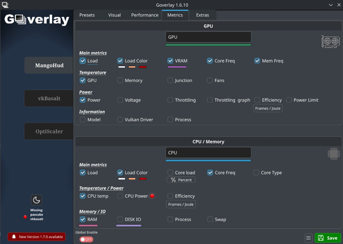

Wie kann das Video dir nicht weiter geholfen haben? Sie erwähnt doch Goverlay sogar. Was braucht man da eine Übersetzung, erklärt sich das nicht von selbst?
Lösung deines Problems: MSI AB in die Tonne, MangoHUD + Goverlay installieren

Keine Ahnung, ob noch aktuell, die MangoHud.conf habe ich übersetzt. Passte mir gut, da ich eh die letzte Swordfish-Version testen wollte.
Wenn jemand Fehler findet oder Verbesserungen hat, immer her damit. Bei einigen Dingen war ich nicht sicher, habe sie mithilfe mehrerer KIs zu lösen versucht (siehe bspw. Present, Glyph).
