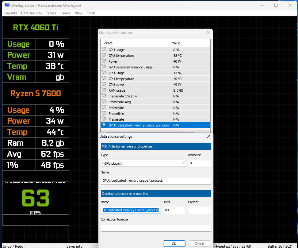

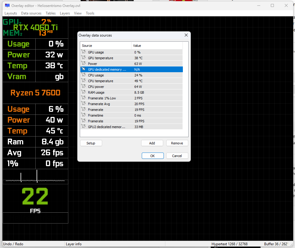

ich habe mir aus einem YT Video ein Overlay in Afterburner nachgebastelt.
So weit so gut, allerdings wird mir weder die VRAM Auslastung noch die GPU Usage angezeigt.
Anbei 2 Screenshots; ich habe alles genau so nachgemacht wie im Video.
Was habe ich übersehen?
Der Overlay-Editor ist nicht der Afterburner. Nicht an zwei verschiedenen Baustellen arbeiten.
Für den Overlay-Editor muss der Afterburner weder laufen, NOCH Datenquellen liefern.
Ich schätze Du hast ein AMD-System mit aktiver iGPU? Dann ist die dGPU GPU2 (oder GPU0) und nicht GPU1 und/oder bzw. die Version vom RTSS zu alt um die Werte der AMD zu erkennen (was ja an sich gut ist, sonst wärst Du drüber gestolpert, dass die Werte so niedrig sind und den gleichen Thread eröffnet) oder die Erkennung scheitert daran, dass die AMD gar kein eigenes VRAM hat^^

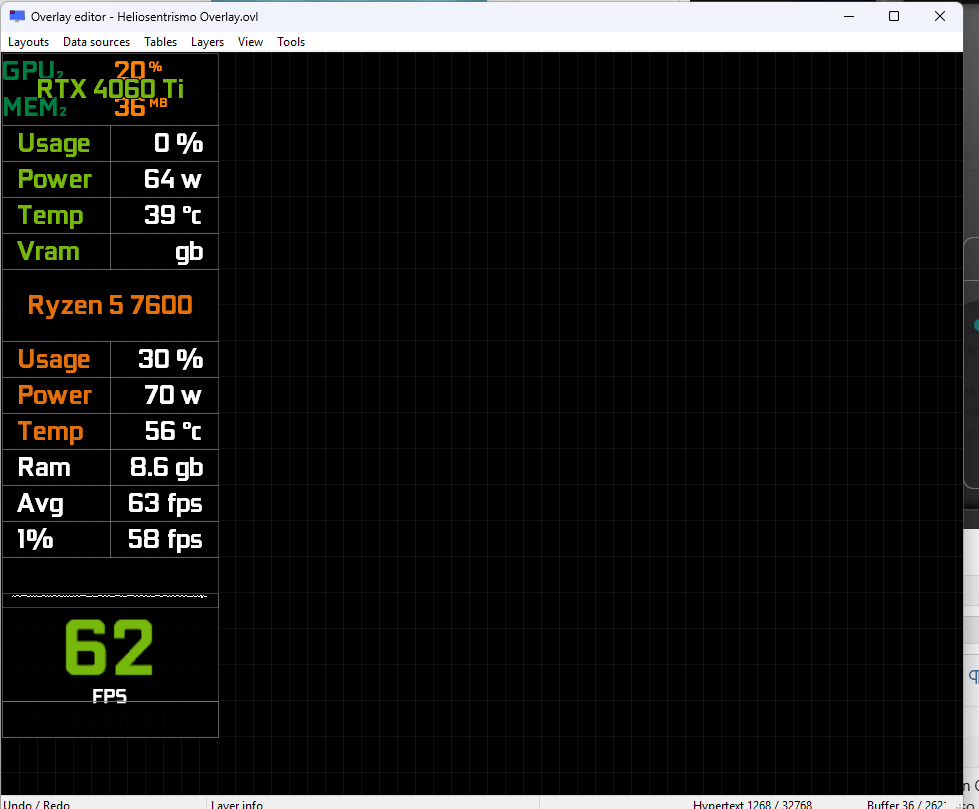

cyberpirate schrieb:
Der Haken bei OSD fehl.
Das müsste ich doch nur, wenn ich kein Overlay hätte, oder?
Wenn ich den Haken aktiviere, sieht's so aus:

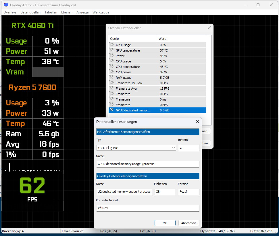

Stimmt, habe jetzt die GPU2 genommen und über den Afterburner hinzugefügt.
Allerdings wird der VRAM bzw. Usage davon immer noch nicht angezeigt.

Du hast die Datenquelle nicht im Overlay-Editor eingetragen/geändert (und die alte nicht entfernt, aber das nur der Ordnung halber). Und schön wie sich jetzt das Afterburner-OSD mit dem Overlay-Editor überschneidet.
Wie gesagt, der Afterburner muss weder laufen, noch ein OSD generieren.

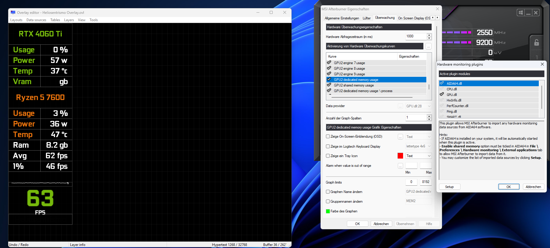

So müsste die Quelle doch richtig sein, oder? :confused_alt:
hatte ich ja nur testweise einmal, ist jetzt wieder raus

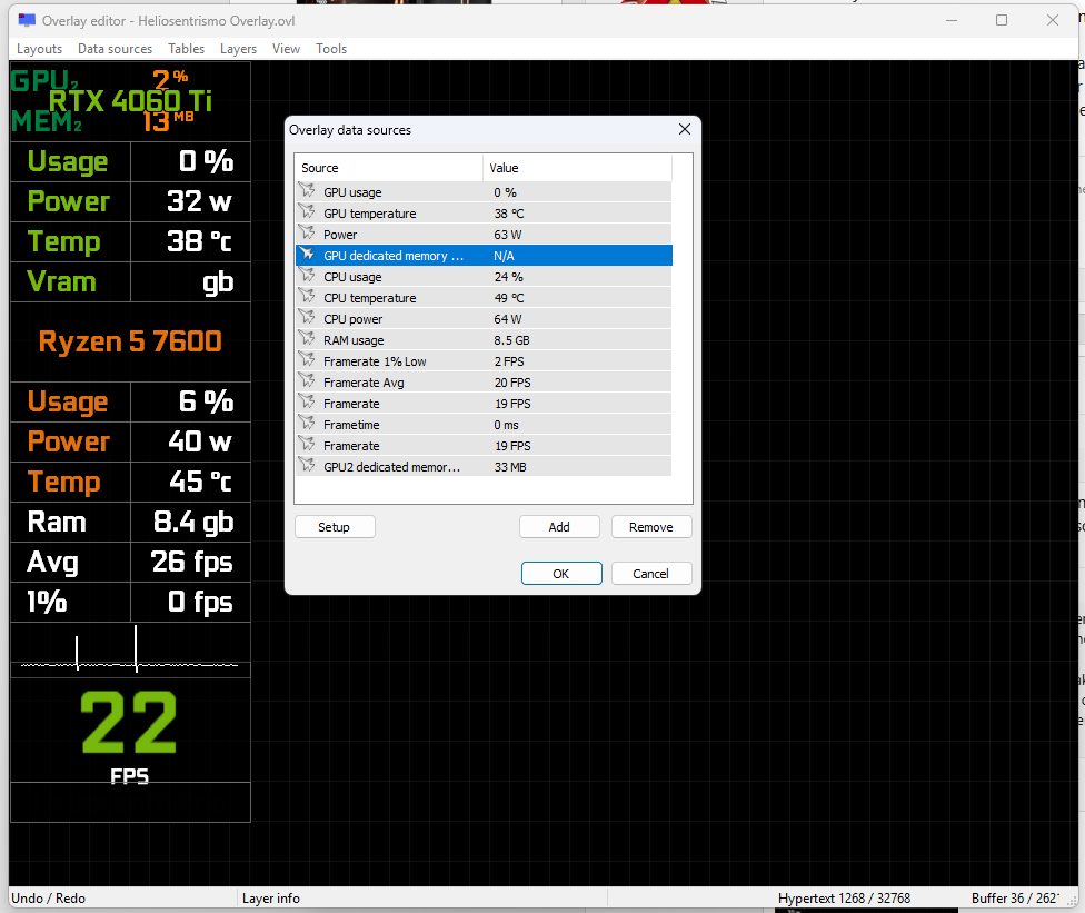

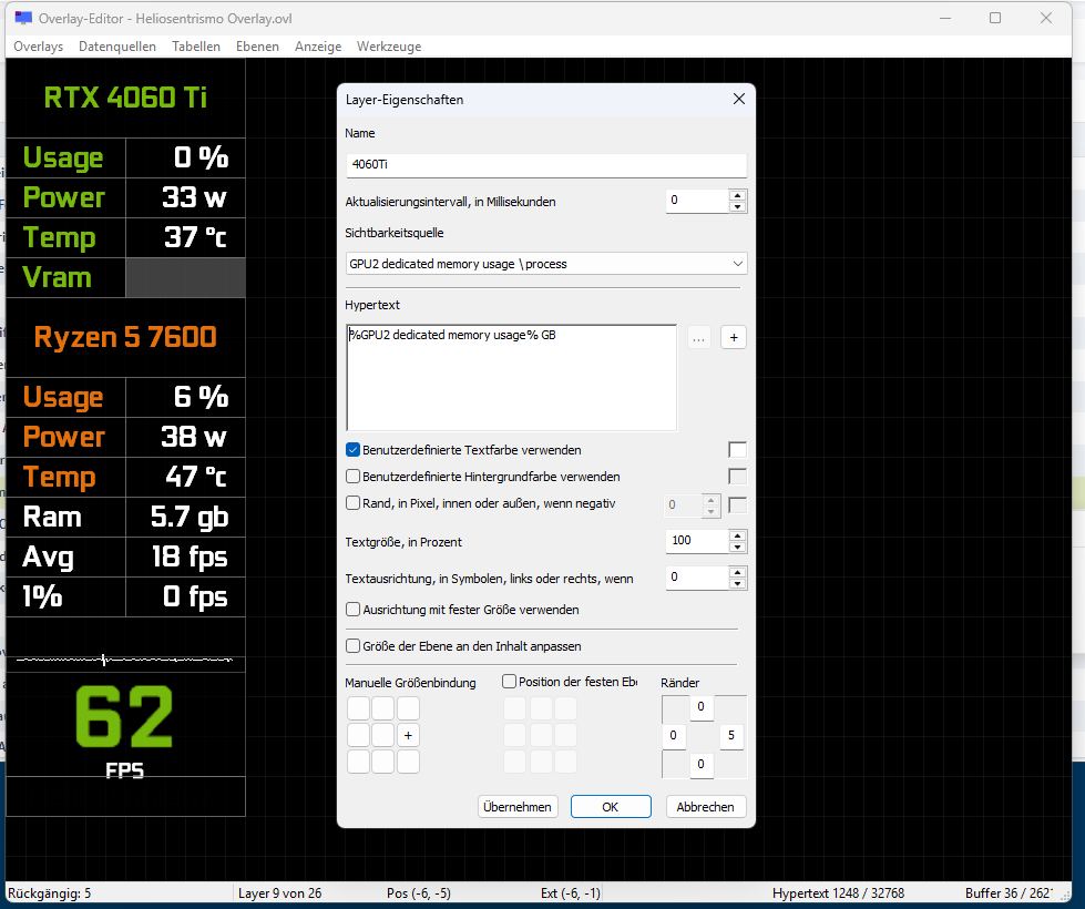

Da GB nicht zu sehen ist, würde ich sagen, Du hast noch nicht übernehmen gedrückt?
Ansonsten von hier aus schwer nach zu vollziehen ohne Rechner mit RTSS.

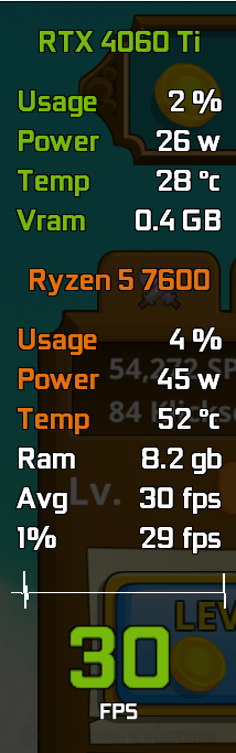

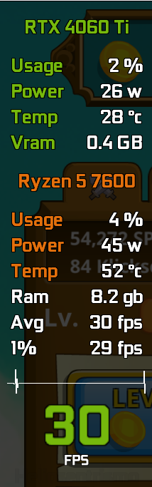

Es funktioniert. :)
Es lag tatsächlich daran:
1) Afterburner hat gefühlt bei jedem Start die integrierte AMD GPU mit der 4060 Ti geswitcht, mal war die AMD die GPU1 und mal andersrum
2) Das am Ende kein Wert angezeigt wurde, lag daran, dass der Name der Datenquelle nicht mit dem Namen im Hypertext im Layer identisch war
Danke für eure Hilfe!
