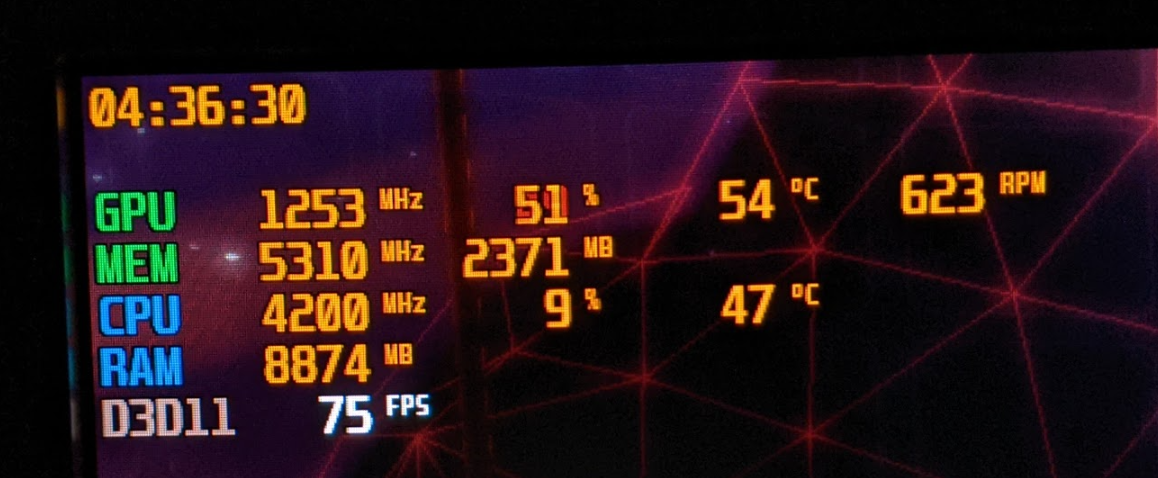

bisher hat sich rausgestellt das eben sämtliche Monitoring SW aus sein muss, dann läuft es fluffig.
DOOF: meint GTX 1080 Ti möchte ich aber zwingend Undervolted sowie mit eigener Lüfterkurve ohne ZeroFan betreiben.
Hatte bereits auch eingestellt das wirklich nur die Werte die ich im OSD angezeigt bekomme auch überwacht werden sollen:
Bisher hab ich quasi die Ruckler aber eine kühle Karte ODER keine Ruckler aber eine heiße Karte :( die mit etwa 25 MHz mehr läuft ... etwas witzlos.

Kannst du die Ruckler mit CapframeX mitloggen oder wie siehst du die? Ist der Rivatuner installiert und läuft da die Injection, also das Overlay? Tritt das bei mehreren/allen Titeln auf? Wie sieht die Kurve aus bei deinem AB?

OSD auch komplett aus - trotzdem, reicht schon wenn es allein im Hintergrund läuft.
Auch die Abtastrate auf 2000ms bringt nichts.

Hier mal meine Werte:
MSI AB und Google mit 3 Tabs offen:
Ist das noch normal oder passt da evtl. wirklich was nicht ? :(
