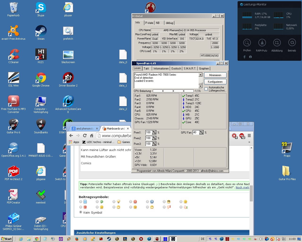

ich habe seit kurzem erhöhte Temperaturen und stuttering in einem Spiel.
Mein System sieht wie folgt aus.
Windows 7 64 bit
Amd Phenom ii x4 955 3,2ghz
Mainboard Asustek m4n68t
16gb DDR 3
Radeon HD 7800
Temps unter Last 70°
Temps Idle 46°
Amd Cool and Quiet im Bios aktiviert
Gehäuse wurde vom Staub befreit.
Habe Seitlich einen Lüfter, Vorne, Hinten, Oben
Mein Kühler: http://www.arctic.ac/eu_de/alpine-64-gt-rev-2.html
cpu voltage 1.2875
3,2ghz
Kann meine Lüfter auch nicht schneller einstellen.
Mit freundlichen Grüßen
Comics
PS: Anhang k10 stat screeshot und Speedfan screenshots
Update:
Hallo und vielen dank für all die Antworten.
Ich habe gestern erstmal die alte Cpu runter genommen, diese von Wärmeleitpaste entfernt und neue aufgetragen, hauchdünn.
Die Temps haben sich verbessert. Last 54°
Das Spiel, welches ich gerne spielen würde, läuft all dem nicht ganz flüssig.
Soll ich den Lüfter austauschen?
ps: in cs go habe ich 250 fps, in infestation lagt es extrem
Liegt einfach am AC Kühler selbst. Du hast das falsche Produkt gekauft/montiert.
Technische Daten
Max. Kühlkapazität: 70 Watts
Der 955 hat allerdings eine TDP von 125W (meiner hatte zumindest 125), aber selbst eine Revision mit weniger Wärmeverlust wäre auch nur bestenfalls bei 95W
Ich hatte einen Mugen 2 auf dem 955 drauf, da war Ruhe und die Temps selbst mit OC im grünen Bereich.
Und du betreibst damit einen Phenom II wow der hat diese Daten
TDP: 125W
Merkst du wo du falsch gespart hast ?
Da wäre ja der Boxed-Kühler noch ne Nummer stärker... Zügig auswechseln! Wie Immer: Mugen oder Macho. Die kann man auch auf ne neue CPU mitnehmen bei Bedarf und OC ist auch im Bereich des Möglichen.
wer hat dir denn solch einen kühler verkauft? Völlig ungeeignet das Ding.

Dein Kühler ist schlechter als der Boxed... - kauf dir einen vernünftigen wie zB. diesen, oder wenn es das Gehäuse zulässt diesen.

Hier könnte entweder der Kühler den guten Kontakt zur CPU verloren haben, oder die Wärmeleitpaste hat sich verflüchtigt ...
Kontrolliere doch mal den Sitz des Kühlers, baue ihn dann mal runter, schau dir die Flächen an, mach sie sauber und setze den Kühler mit etwas (!) WLP wieder drauf.

Hier ist dringend ein Kühlerwechsel angesagt, der alte PhenomII ist nicht für die Temperaturen wie aktuelle Intel gedacht. Da ist normalerweise ab 68° Throtteln angesagt
