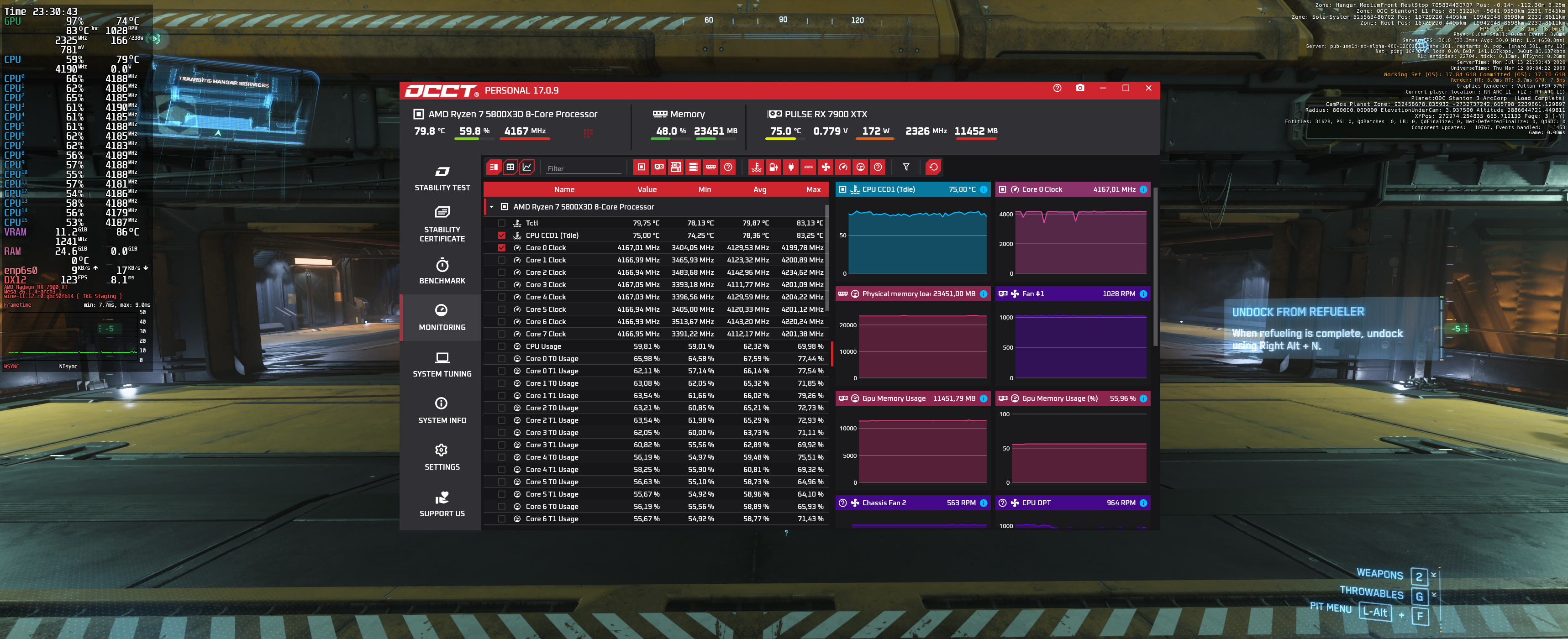

Meine RX 7900XT hat Original zb 1150mv mit 2450mhz bei 331W (Saphire Pulse Werksangabe)
Ich hab dann nur leicht den Maxtakt reduziert, und der Verbrauch sank schonmal.
Doch das war mir nicht genug. Ich wollte die Temperaturen & Drehzahlen der LĂŒfter weiter senken.
Ich hab sie auf 2326mhz gestellt, also um 124mhz underclocked vs Werkstakt.
Ergebnis: ingame hab ich mit Volllast nie mehr als 780mv anliegen.
Also das was ihr da macht, gibt euch nur ein GefĂŒhl der mehrkontrolle.
Wesentlich sparsamer kann ich meine RX7900XT dadurch auch nicht machen.
Evtl kannst du mit der Oldscool Methode hier und da minimal mehr rausholen, aber den grĂ¶ĂŸten teil hat das Intelligente Tuning von heute schon rausgeholt.
Das grĂ¶ĂŸte Potential ist schon durch das Intelligente Offset abgeholt will ich damit sagen.
Jedes weitere feintuning was du machst, bringt in relation kaum noch was, und gefÀhrderdet zusÀtzlich die Langzeit-StabilitÀt.
(Mit Langzeit StabilitĂ€t ist gemeint, das es Physikalisch normal ist das ein viel genutzter GPU Chip ĂŒber die Jahre mehr mv benötigt vs Neuzustand)
Das passiert bei jeder Karte. Ist auch oft der Grund warum manche Leute dann irgendwann ein sich selbst zurĂŒck setzendes Adrenaline haben könnten, weil die Karten mit den Jahren nicht mehr dieses Aggressive Overclocking bei gleicher Spannung Stabil mitmachen. Der Treiber Registriert diese OC bedingte InstabilitĂ€t und resettet sich auf die sicheren Settings. MSI Afterburner macht das nicht, da wirst du dann eher Game Frezzes und Crashes haben.

Wie du auf meinen Screenshots sahst, war ich nach der Taktsenkung um 124mhz unterhalb des Powerlimits.
166W bzw 172W (TBP also ca 195W) ist weit unter den 331W Powerlimit des Saphire Bios.
