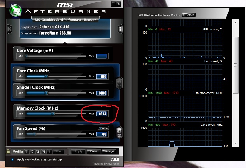

Hi,
habe für meine GTX570 Phantom im aftrburner die Lüfter eingestellt. Wenn ich jetzt allerdigns auto deaktiviere und Fan speed anklicke das es blau hinterlegt ist, ändert sich überhaupt nix an der Drehzahl wenn die Karte warm wird.
Dann habe ich 2 Profile erstellt, eins für 2D und eins für 3D. Sollte der im Desktop Betrieb nicht automatisch auf 2D wechseln?

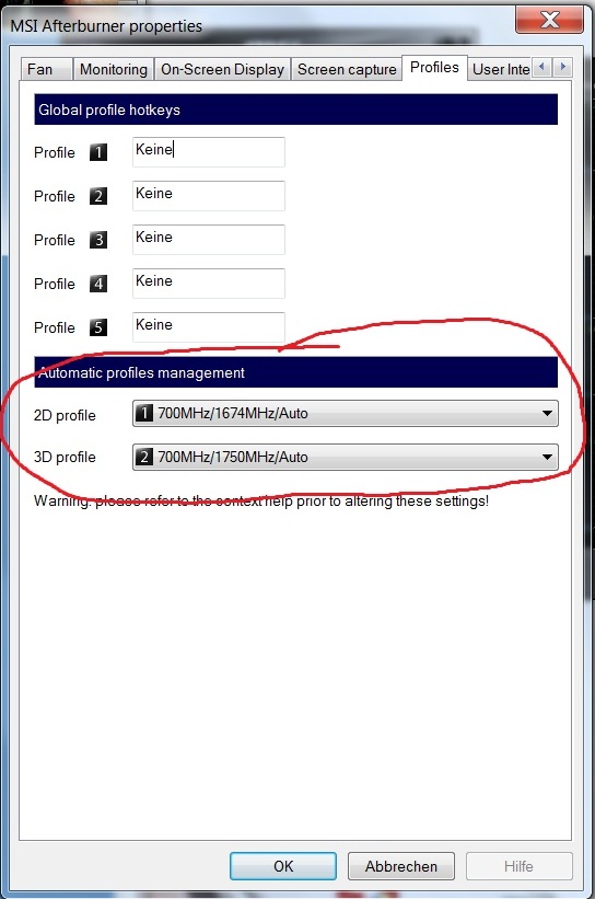

settings, reiter: profiles und unter automatic profiles management 2d und 3d profil zuweisen. mit ok bestätigen.
lüfter steuerung funzt bei mir. und zwar ist auto immer an, nur das blau hinterlegte an (user settings) bzw. aus schalten.
Hab ich ja gemacht. habe auf der eins mein oc Profil mit 800mhz und auf der 2 habe ich 600mhz und ne andere Spannung.
Die habe ich bei dann bei 2D und 3D eingetragen, aber geändert hat sich nix laut gpu-z.
so eintragen wie in bild 111
ich sehe es im msi afterburner kurz bevor eine 3d anwendung startet, das der mem. clock von 1674 (2d) auf 1750 (3d) umstellt.

So steht es bei mir auch. Nur hat sich weder am mem clock noch gpu clock was geändert.

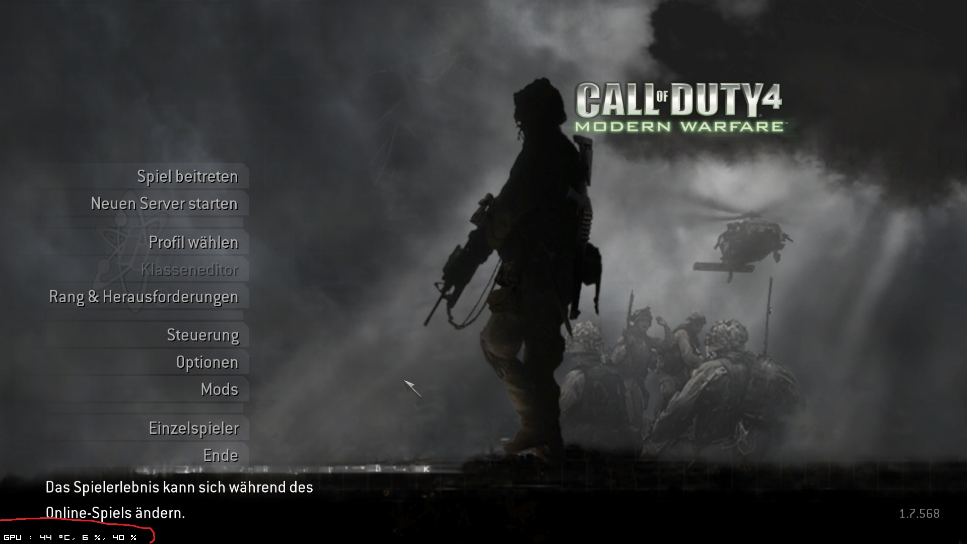

Ist es eigentlich normal das sich dann immer dieser Riva statistik server startet?
und wenn du von 3d auf desktop gehst ist nicht der oc wert im afterburner zu sehen?
Riva statistik server ist das was von river tuner? vielleicht beißen afterburner und river t. sich.
Das kam automatisch als ich die Profile eingestellt habe. Hatte dann auch so ne rote 60 am Symbol von afterburner
kk, das meinste. da kannst du doch unteranderem die position einstellen wo temp., gpu- und lüfterauslastung im 3d betrieb auf dem monitor angezeigt werden.

Zu deinem Problem mit dem Lüfter: Nachdem du den Wert geändert hast musst du "apply" anlklicken, dann wird die Lüftergeschwindigkeit übernommen. Ebenso wenn du auto aktivierst must du wieder apply klicken.
Und wenn es bunt hinterlegt ist ist die benutzerdefinierte Steuerung aktiviert. Die kannst du unter settings->Fan einstellen.
