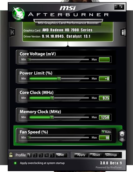

meine Sapphire HD 7950 Boost ist heute gekommen :D
1. Vor dem Einbau nach dieser Anleitung den Nvidia Treiber der GTX 480 runter geworfen
2. Alte Graka raus und neue rein.
3. AMD Treiber 13.1 instaliert
bis dahin keine Probleme. Dann wollt ich ein paar Benchmarks machen und die mit dem MSI Afterburner überwachen. Blos will mit dieses einfach nicht die Spannung anzeigen.

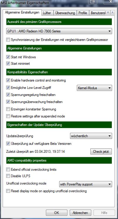

Laut den Einstellungen sollten sie eigentlich angezeigt werden:
Bisherige Lösungsversuche:
a) MSI Afterburner komplett entfernt
b) Afterburner auf die neuste Beta geupdatet
c) Sapphire Trixxx und GPU-Z zeigen Spannung an, über TRixxx auch veränderbar
Das ist meine erste AMD/ATI Karte seit Jahren, gibt es da ne Option im Treiber, die ich übersehen hab oder woran liegt das? Würd den Afterburner gerne weiternutzen, da
1.) Ich weiß wo ich hinzukicken hab
2.) Die Funktion sich die Werte als Graph in Echtzeit ausgeben zu lassen, bisher kein Tool (so gut) kann
