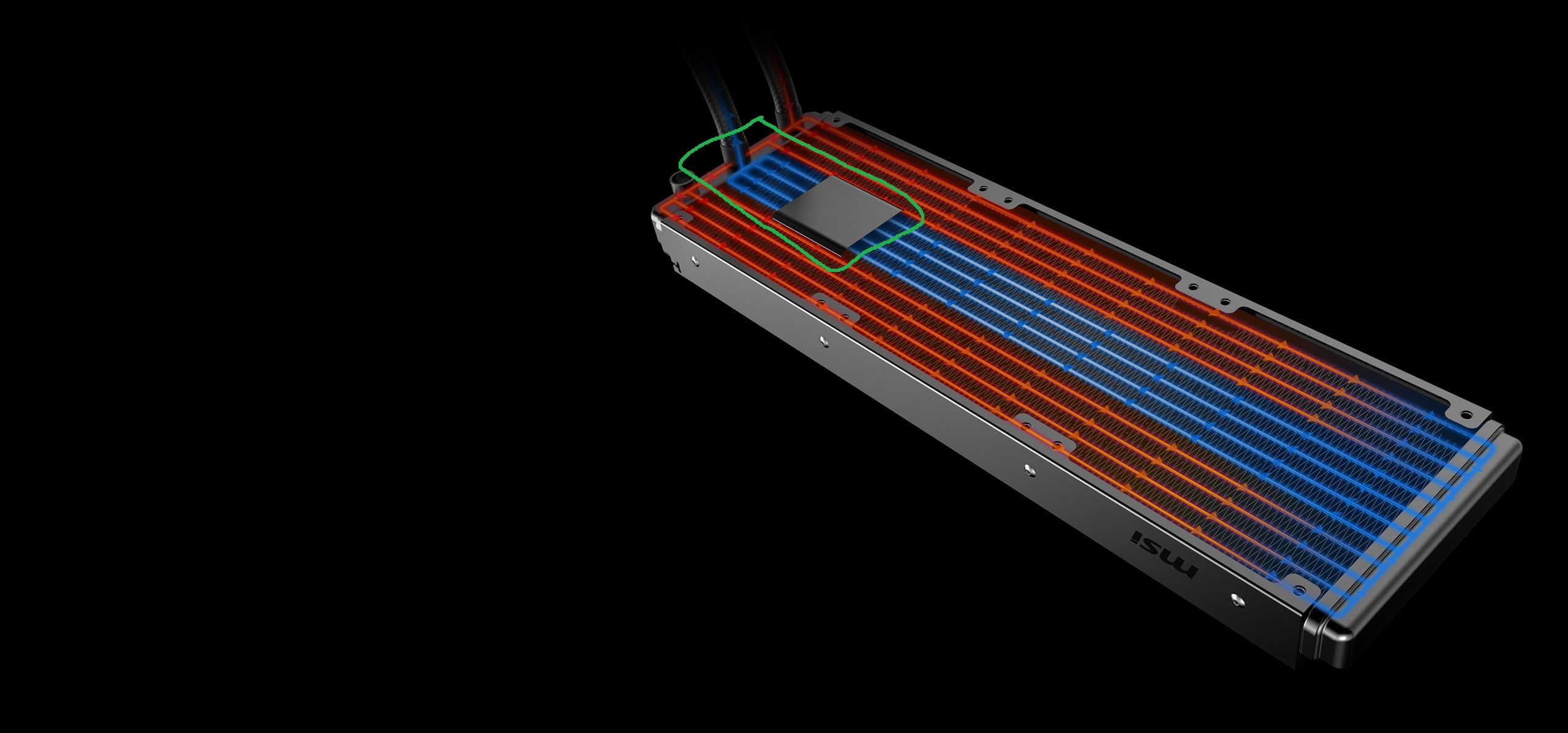

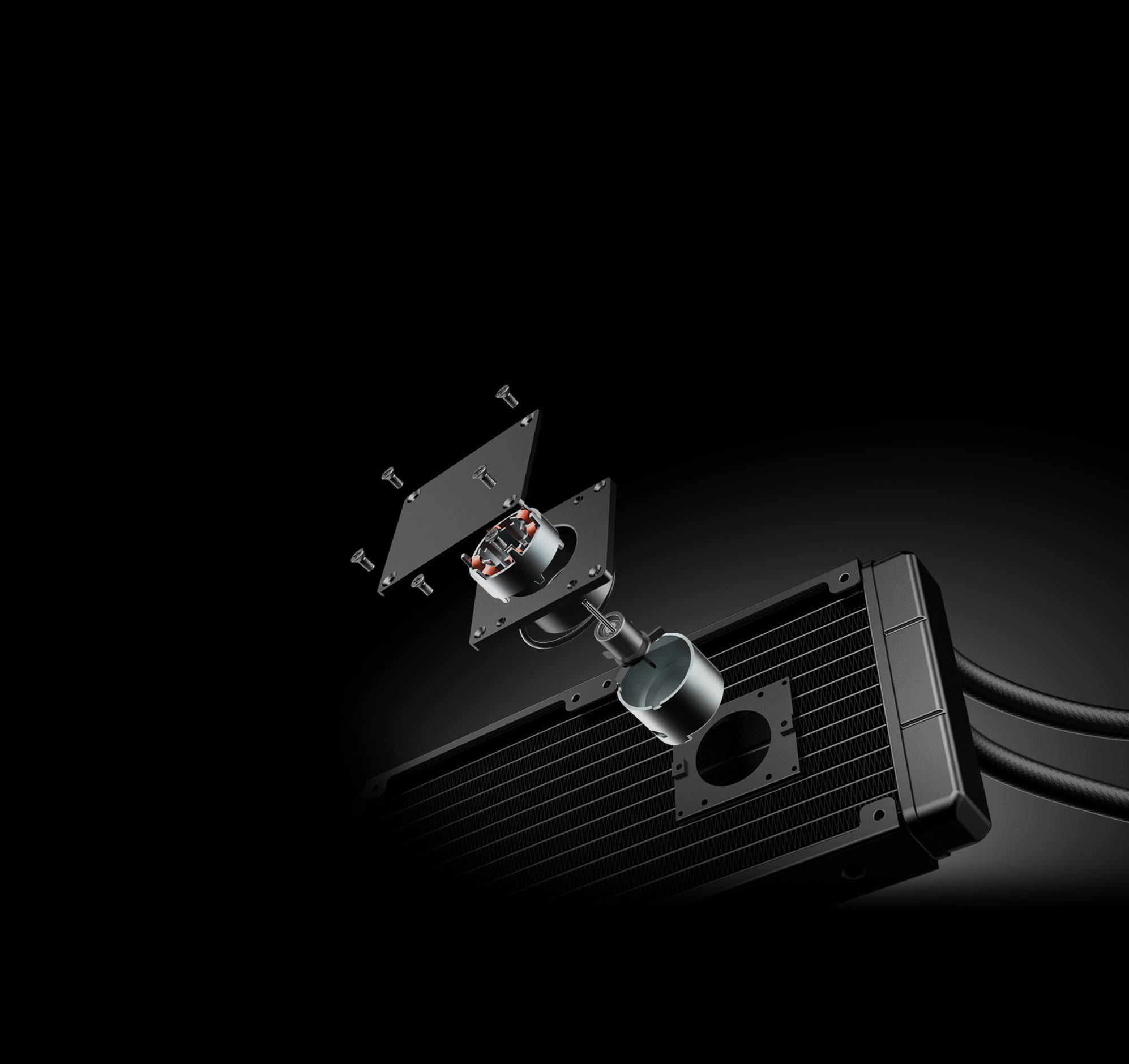

Gehe ich eigentlich recht in der Annahme, dass das "Pumpe im Radiator"-Design nicht sogar schwieriger ist, was Lufteinschlüsse angeht? Häufig wird die AiO ja im Deckel montiert. Luft steigt nach oben, die Pumpe ist am höchsten Punkt.dSi schrieb:Ich hab es mal grün Markiert, es muss nur ein bischen Flüssigkeit diffusieren und schon zieht die Pumpe Luft wenn die Schläuche oben sind. Es hilft dir aber trotzdem nicht. Das Ding muss zurück zum Austausch und dann weg damit.
Selbst wenn ich sie in der Front montiere. Ausgang oben: Luft steigt nach oben. Wenn ich sie mit den Ausgängen nach unten montiere, müsste das hier unkritisch sein...
Radiator im Boden - einige Gehäuse lassen das ja zu - würde ich hier auch kritisch sehen, weil die Luft dann im Zweifel im Kühlblock ist. Da will ich sie ja eigentlich auch nicht...
Ist die Pumpe jedoch im Kühlblock, ist es eigentlich fast egal, wo der Radiator steckt. Hauptsache die Anschlüsse liegen höher als die Pumpe...
Das Problem mit dem "kristallieren" kann theoretisch jede AiO haben. Fast alle arbeiten mit Alu-Radiatoren. Die Eisbär Aurora ist da meines Wissens eine Ausnahme und kostet dann auch schon entsprechend. Für um die 100 Euro gibt es nur Alu-Radiatoren.
Das kann an und für sich auch Jahre gut gehen. Wenn man es richtig macht... MSI bzw. deren OEM hat es wohl scheinbar nicht.

Hast du dir mal die Flussrichtung angeschaut bei dieser Grafik?dSi schrieb:Ich hab es mal grün Markiert, es muss nur ein bischen Flüssigkeit diffusieren und schon zieht die Pumpe Luft wenn die Schläuche oben sind.
Zudem sind diese Gefäse ja verbunden also müsste schon eine ordentliche Menge Luft drin sein bis die Pumpe da trocken läuft, und das wäre nach einem Jahr schon ziehmlich panne.

nein eben nicht, Ich hab es doch grün markiert, du musst dir das so vorstellen wenn die schläuche oben sind. das der grüne bereich dein Ausgleichsbehälter darstellt, wenn der ausgleichsbehälter nach und nach leerer wird dann fällt der pegel irgendwann bis uns Pumpengehäuse ab und die Pumpen sind eben nicht selbst ansaugend es reicht schon 10%-15% Luft in der Pumpenkammer und Sie fördert nicht mehr.kachiri schrieb:Ist die Pumpe jedoch im Kühlblock, ist es eigentlich fast egal, wo der Radiator steckt. Hauptsache die Anschlüsse liegen höher als die Pumpe...
Die pumpen in AIO´s haben soviel Druck um die Luft durch das ganze System zupressen und im größten freien raum verbleibt dann die Luft und das ist eben in einer Wakü der AGB oder im fall der MSI der bereich um der Pumpe und darüber.
Eine AIO kann übers jahr hinweg 10-15ml wasser verlieren

Soll ich die Pfeile größer zeichnen auf deiner Grafik damit du die auch erkennen kannst?dSi schrieb:Ich hab es doch grün markiert

Die Pumpe hat soviel Druck das die Luft bei jedem anlaufen durch die kleinen Kühlfinnen gedrückt wird, wie beim Entlüftungsmodus in Wakü´s und Sammelt sich in der Pumpenkammer mach mal eine MSI auf bzw schraub die Pumpe raus dann weisste wie rießeig diese Pumpenkammer ist.Stormfirebird schrieb:Hast du dir mal die Flussrichtung angeschaut bei dieser Grafik?
Da sieht man ein bischen auf dem Bild wie groß die kammer ist im gegensatz zur pumpe
wenn Sie hängend oder liegend Montiert wird ist das noch schlimmer, das ding ist einfach eine Fehlkonstruktion mit Ablaufdatum. Hätten Sie die AIO wenigstens so gebaut wie Be Quiet zum nachfüllen aber nein schön ein Blindstopfen drauf mit aufkleber damit ja keiner das ding auffüllen kann. Vielleicht wurde es auch geändert bei den heutigen aber die die Ich damals hatte zum Probieren war es so.

Weil da auch eine nicht zu kleine Pumpe drin ist.dSi schrieb:wie rießeig diese Pumpenkammer ist.

Wieso sammelt sich die Luft bei der Pumpe und und nicht wie normal am höchtest Punkt im Loop?
Bei verbundenen Reservoirs müsste ja der Wasserpegel im ganzen Radiator drastisch fallen bis da was trocken läuft.
Eig. alles nicht so super wild. Der Impeller liegt wenn die AIO oben montiert wird recht weit unten im Radiator also müsste der gesamte Wasserspiegel im Radiator fallen bis da was trocken läuft.kachiri schrieb:Zur MSI AiO muss man eigentlich festhalten, dass man sie eigentlich nur in der Front verbauen kann und dann mit den Anschlüssen nach unten.
Dieses positionierungs gekasper wurde doch schon von allen möglichen Stellen relativiert, klar gibt es eine Idealsituation, aber oftmals ist die nicht erreichbar.
