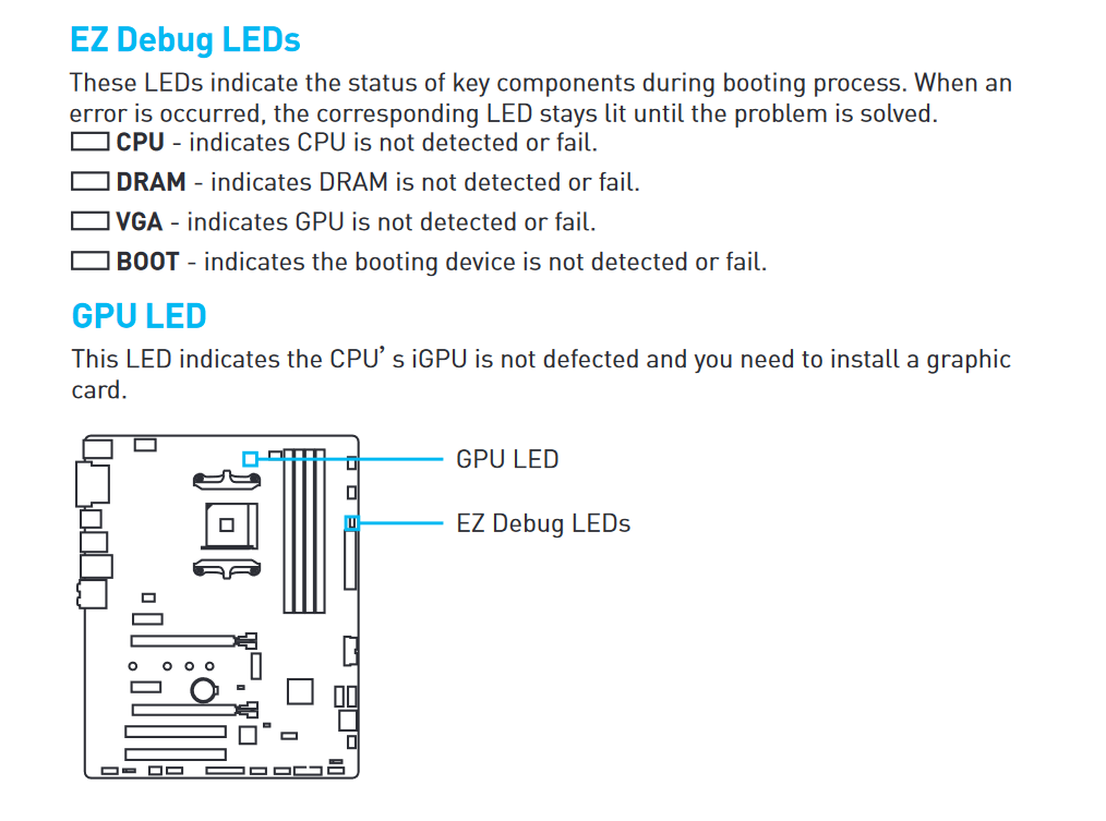

Welche der vier EZ Debug LEDs leuchtet?
Ja, ich habe wirklich alles gemacht. Die Anleitung habe ich zuvor auch im Internet gesehen

Welche der vier LED leuchtet nun?
Die CPU Leuchte leuchtet.
