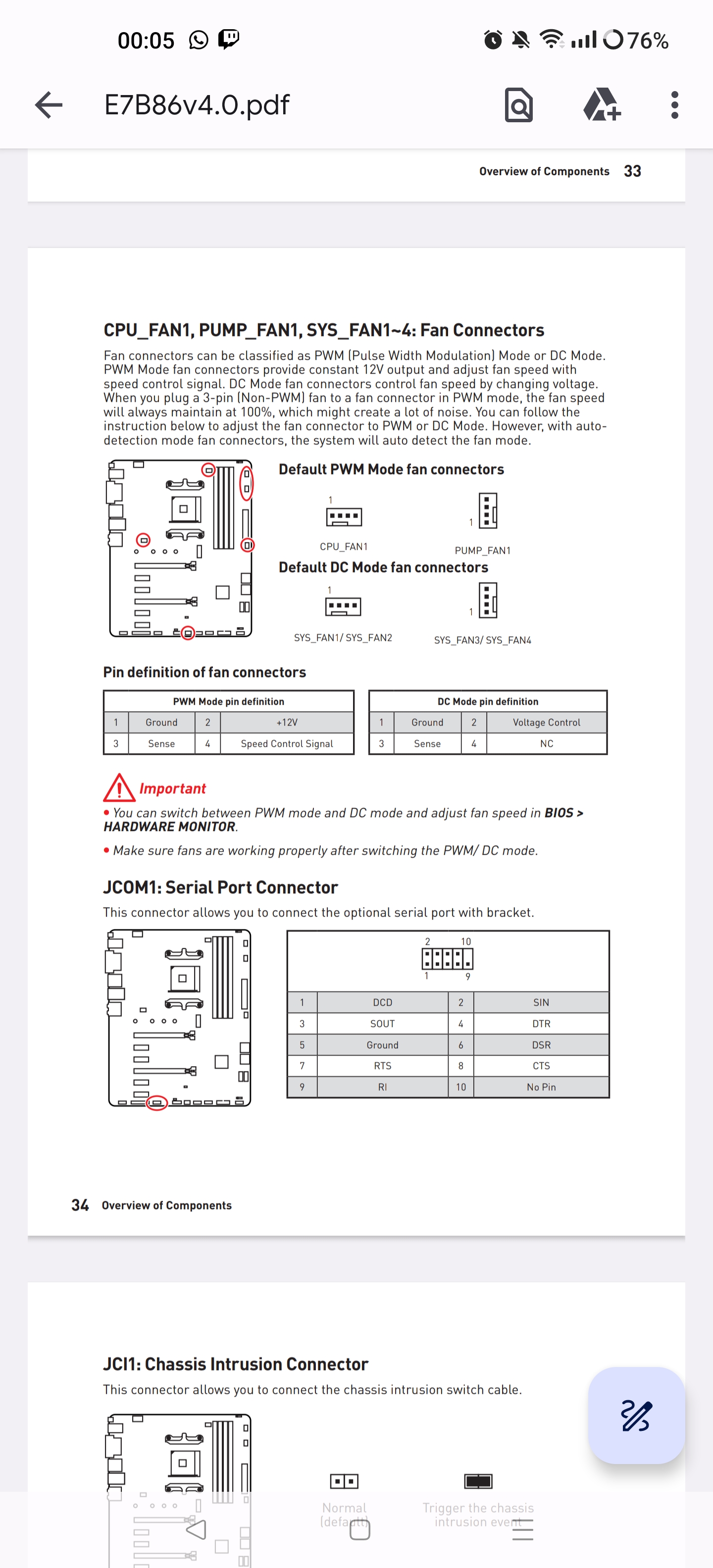

Hallo zusammen, ich benötige eine kurze Hilfe. Ich habe ein Bild angehängt und brauche Rat.
Zur Zeit laufen bei mir auf dem Board 4 Lüfter mit 3 Pin. Bin ich richtig der Annahme, dass mein Board kein PWM auf den Steckplätzen unterstützt? ( Bild angehängt.
LG und vielen Dank

Dein Board unterstützt auf allen Steckplätzen PWM.
Haben deine Lüfter 4Pin dann kannst du im BIOS PWM bei den jeweiligen FAN Headern aktivieren.
Sind es 3Pin dann anstatt PWM auf DC-Mode stellen.

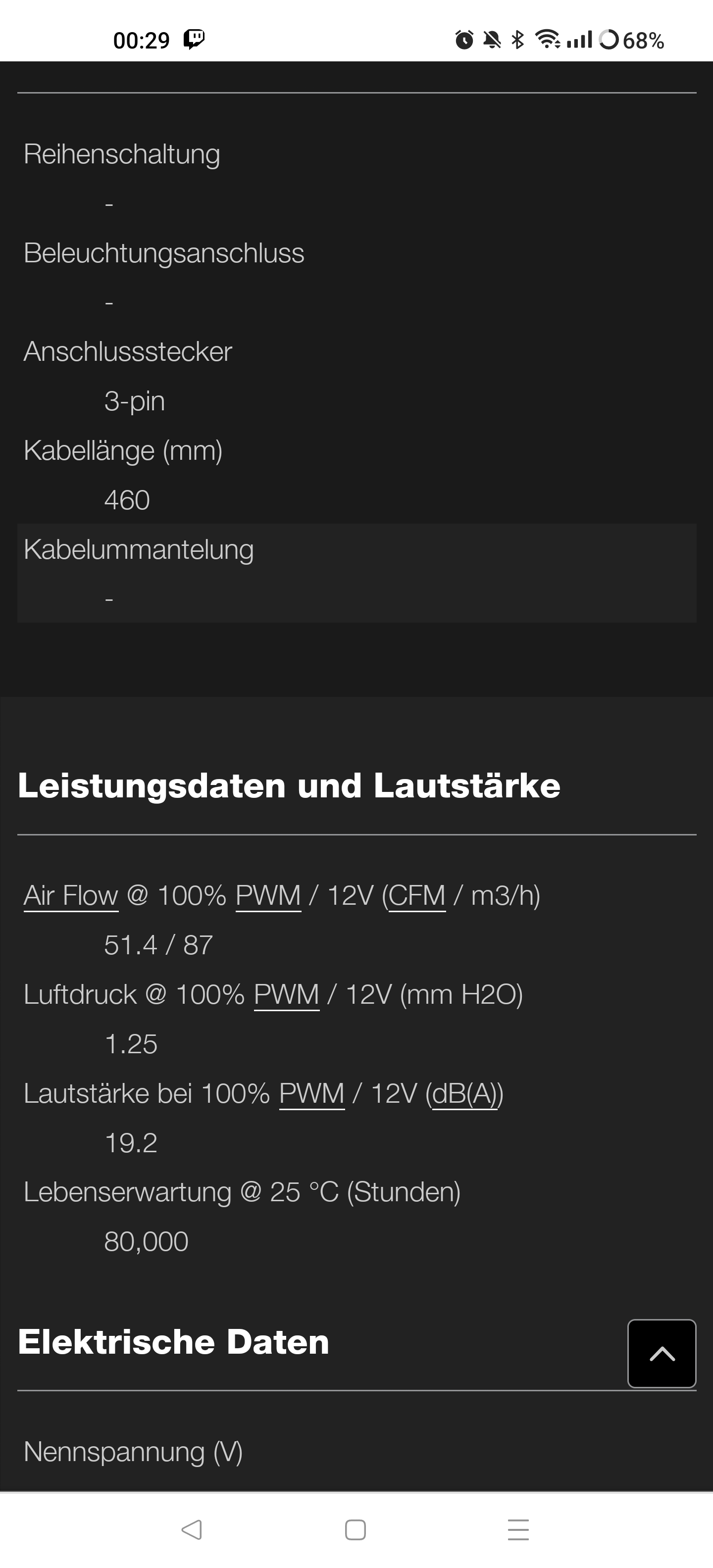

Ich habe zwei b quiet pure Wings 2 140mm Lüfter. Im angehangenem Bild wundert mich dass dort 3 pin steht und trotzdem in den Specs pwn. Ich bin da etwas überrascht weil ich dachte das geht nicht mit 3 Pin oder falsche Angabe vom Hersteller.
LG
