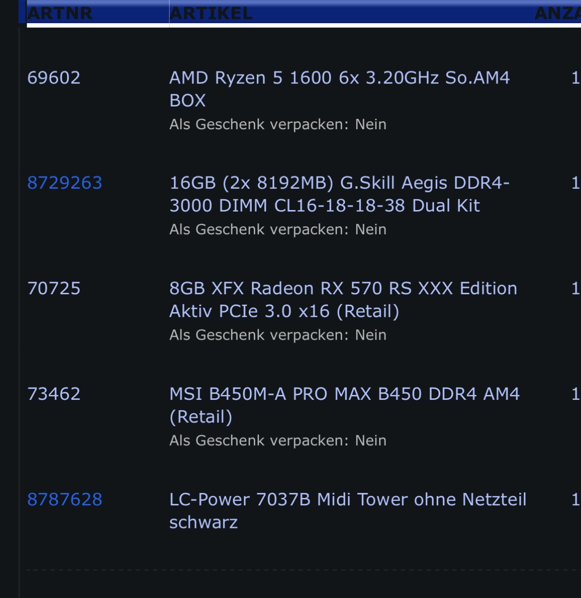

Moin zusammen,
im Bild seht ihr mein aktuelles Setup.
Ich habe versucht ein BIOS Update zu machen. Leider vergeblich. Der Computer startet, kommt allerdings nur ein schwarzer Bildschirm. Habe schon alles versucht mit Reset usw. Leider hat die Mainboard kein Flash USB Button. Jetzt bin ich Ratlos.
Kriege das Mainboard nicht mehr repariert.
Was ist jetzt am sinnvollsten? Welches Mainboard kaufe ich und welchen CPU dazu, damit ich wieder einen funktionierenden Computer habe?
Nutze den PC nur zum surfen und gelegentlich FIFA spielen.
Besten Dank im Voraus.
Manh

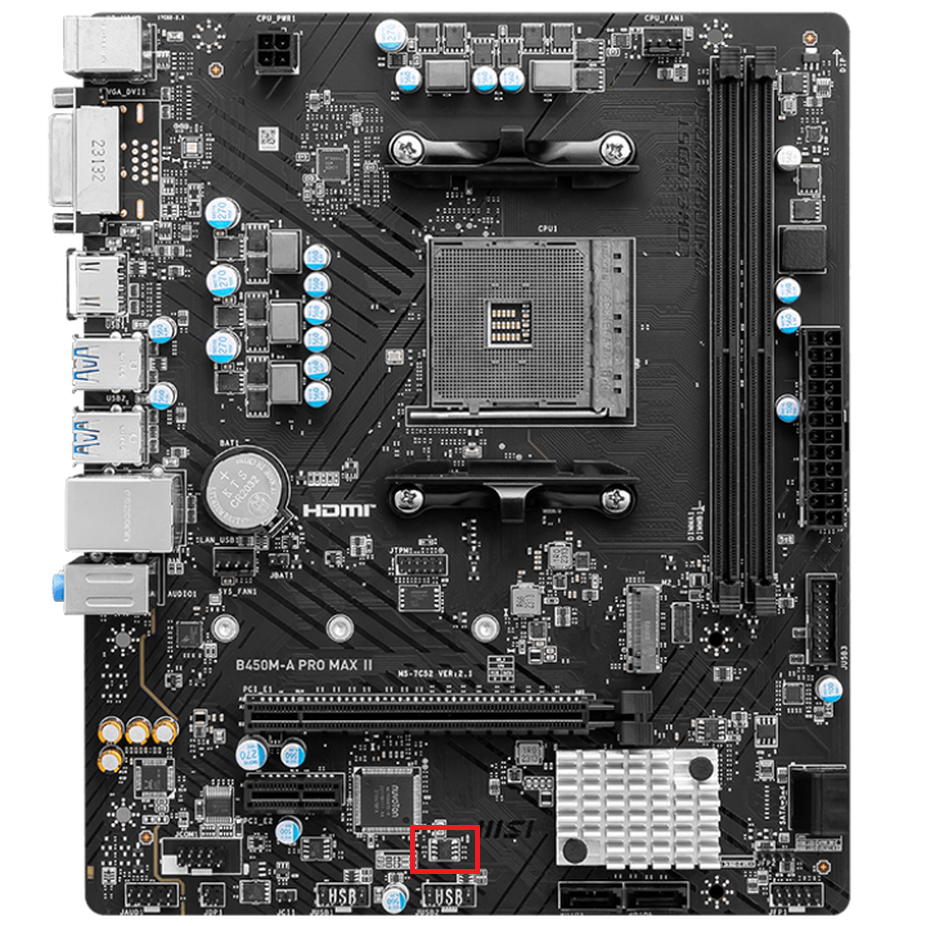

@K0ntextlos ist so definitiv nicht richtig reine BIOS Batterie und Jumper bringt rein Garnichts wenn das BIOS fehlerhaft ist. Ich hätte fast mein B850 Pro RS Gebricked weil ich beim BIOS update Probleme mit der Stromversorgung meines USB-Hubs hatte. Was mich gerettet hat war der BIOS Flashback. Hat man kein BIOS Flashback hilft nur den EEPROM zu suchen und den per Zange flashen. Ansonsten ist das Mainboard für die Mülltonne.
Das hier könnte der EEPROM sein (keine Garantie)

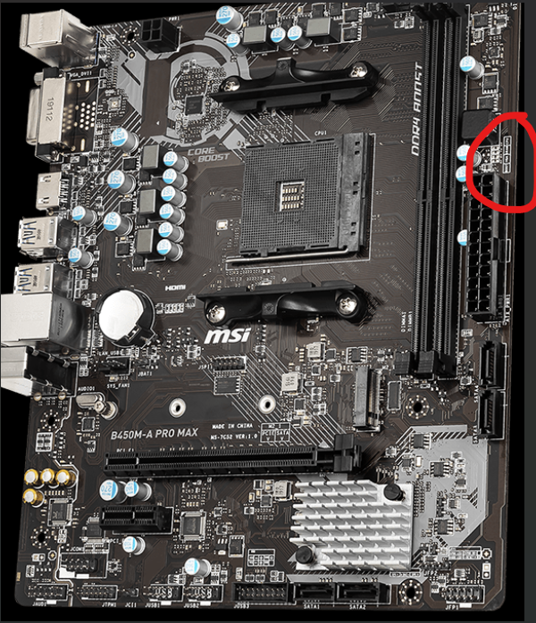

Perdakles schrieb:
Das Board hat ja Diagnostic LEDs wenn geizhals nicht lügt. Ich denke die müssten irgendwo hier sitzen:
Was machen die denn beim hochfahren?
Leuchten gar nicht.
