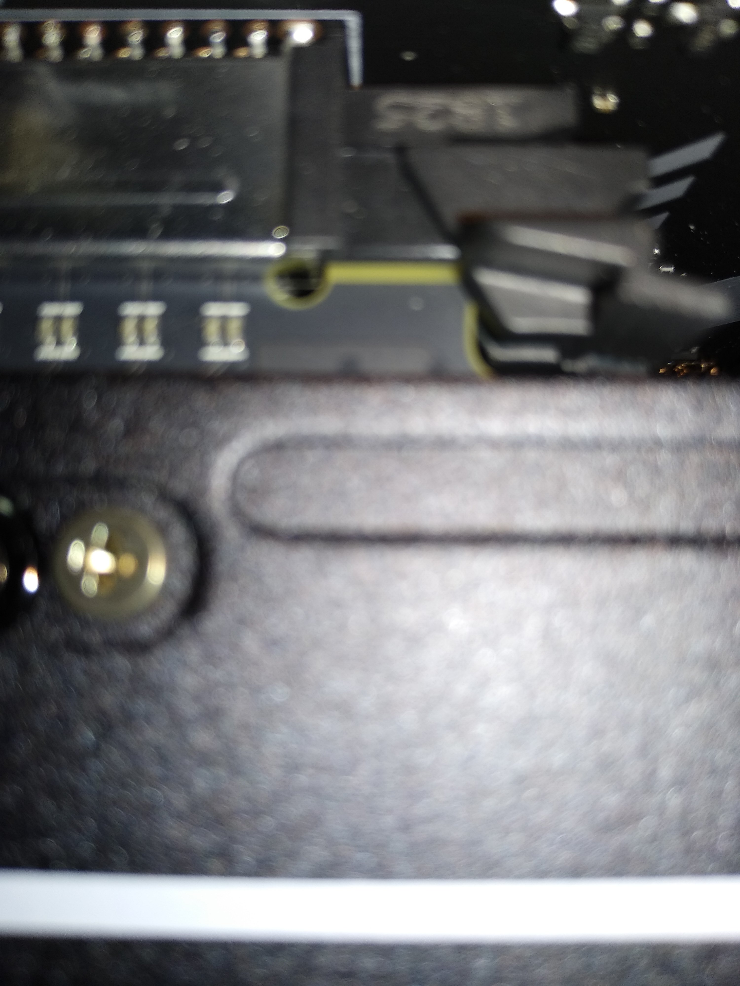

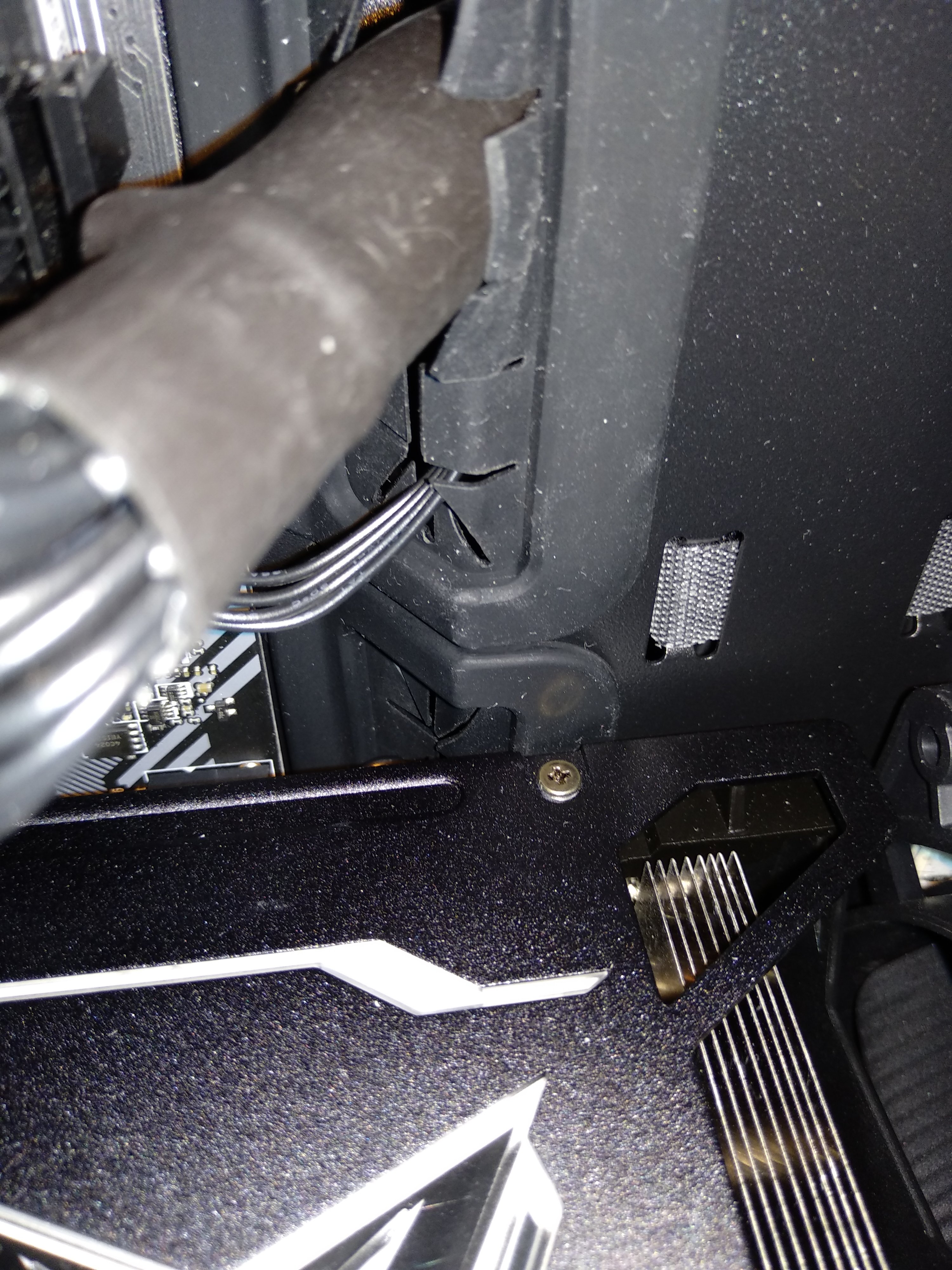

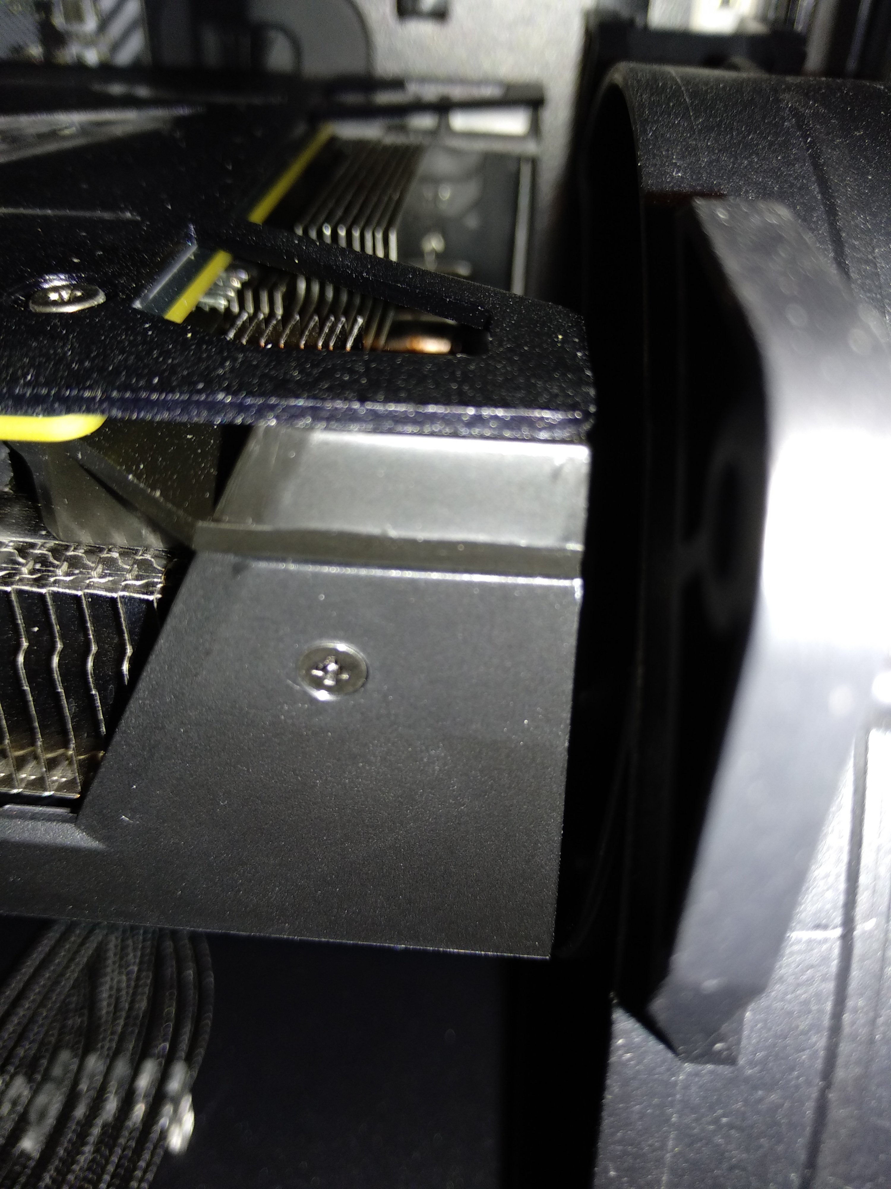

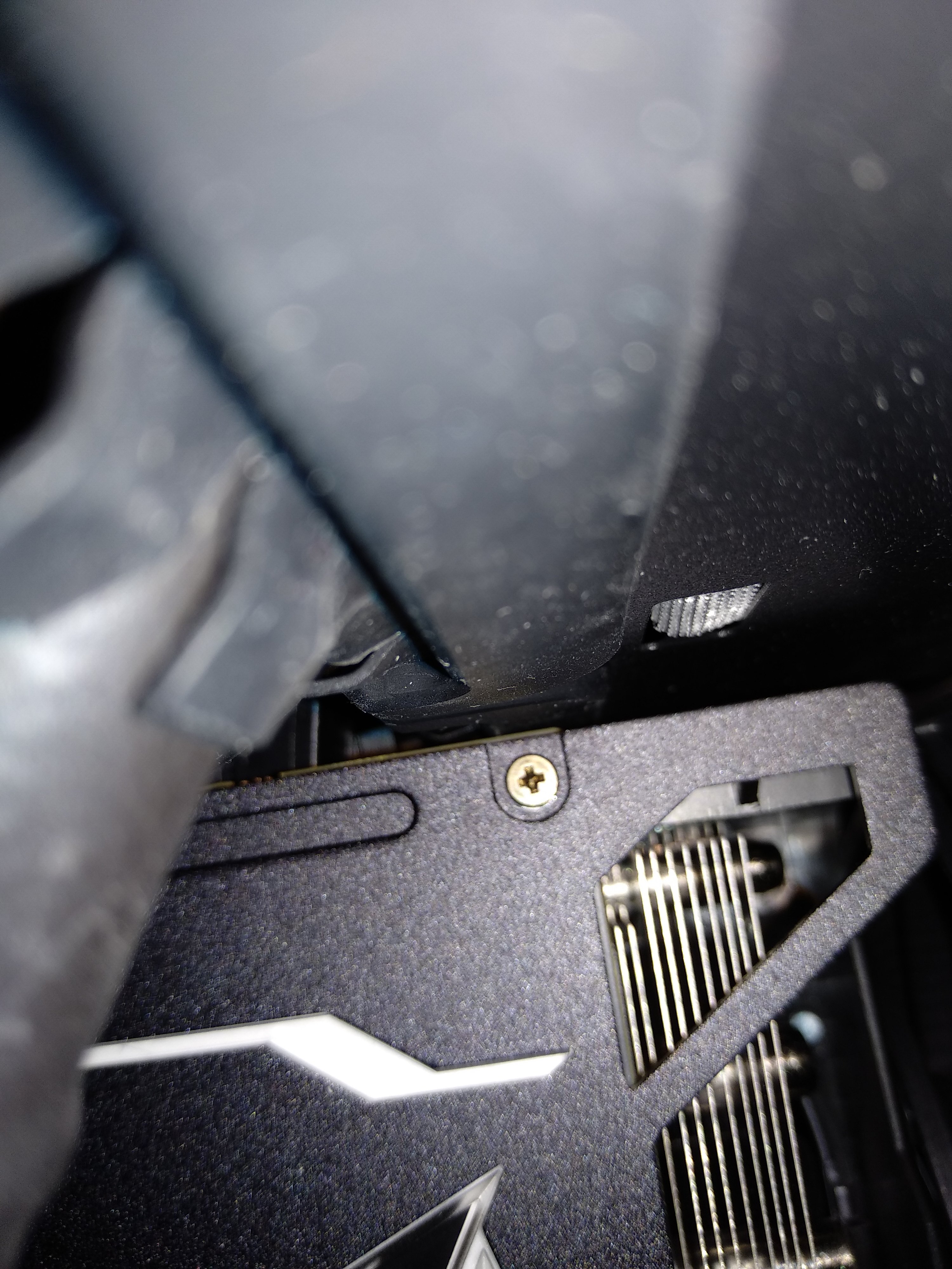

Hey. Bin auf diesen Thread gestoßen und habe extra einen Account erstellt, um dir zu antworten. Ich habe exakt die genannte Combo in einem Fractal Design Meshify C am Laufen und bin mir eigentlich sicher, dass es funktioniert und die Grafikkarte passt. Zugegebenermaßen ist es aber SEHR eng (oder gut geplant?) und am hinteren Ende hat die Karte ca. 2 mm zu den Lüftern und 1 mm "unter" der Karte zum Gehäuse. So wie ich es sehen kann, liegt sie quasi auch direkt auf den SATA-Ports auf, kann dadurch ein Problem entstehen? Bei der Slotblende und beim PCI-E-Slot sehe ich keine Probleme, das sitzt alles erdbebensicher. Wenn ich nachher dazu komme, kann ich gerne ein paar Fotos machen.
So, mich lässt das selbst nicht in Ruhe. Ist meine Grafikkarte nicht ordentlich im PCI-E-Slot? Habe mal ein paar Fotos angehängt. Es ist schon wirklich eng, die Vega ist einfach ein Biest.

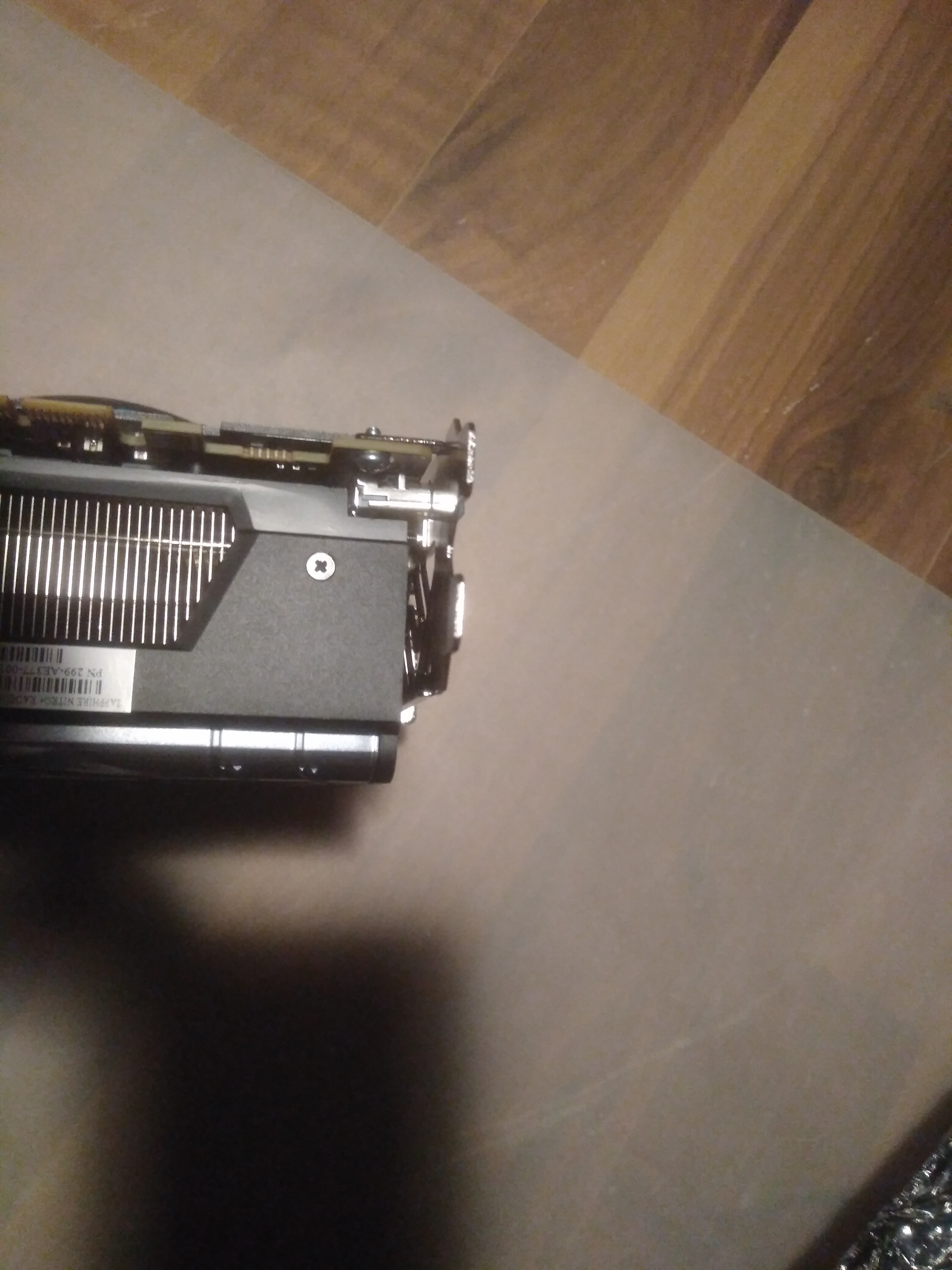

So, nachdem der MSI-Support schrieb, dass die Karte eigentlich passen muss und ein Aufliegen auf den SATA-Ports kein Problem ist, habe ich es gerade nochmal versucht. Ergebnis: Das Problem waren nicht die SATA-Ports sondern das leicht verbogene Slotblech der Karte. Sie ist somit nicht richtig in den Einbuchtungen des Gehäuses hinter dem Mainboard verschwunden. Habe es vorsichtig geradegebogen und nun passt es. Hab vorher mal ein Foto gemacht, wo man es vllt ein bisschen erkennen kann.
