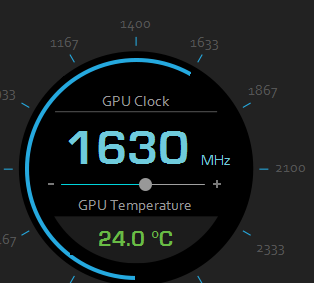

Edit: Habe derzeit eine Lösung gefunden die zumindest das Problem ganz gut unterbindet.
Die Lüfterkurve von boot an - egal welche Temperatur immer auf der Minimum bis 70°C Wo diese dann nochmal 10% höher geht. Hab es noch nicht testen können wenn die Karte 70°C erreicht, aber nach dem Boot und auch beim spielen von Spielen gibt es bis jetzt keine Probleme!

So hatte ich dies jetzt eingestellt:
