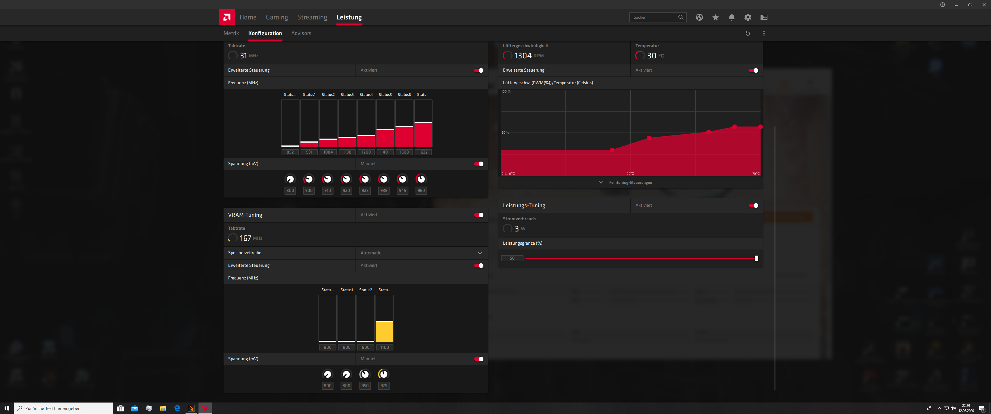

Wie sind denn deine Treiber(Wattman) Einstellungen?
So sieht z.B. mein derzeitiges 24/7 OC Profil aus:
(ergibt Realtakt um 1660Mhz bei ~220W/Gpu)
So kommt meine Nitro auf ca 8100-8200 score.
Für höhere Scores brauchst halt noch mehr Spannung im P7 und mehr Takt für Gpu/Vram
Allerdings sind die Topscore Einstellungen wenn du in die 8400-8500er Region willst meistens nicht
zum Spielen geeignet. Vorallem mit Luftkühlung. (instabil,Kühlung kommt an Grenzen,Leistungsaufnahme
steigt exorbitant)
Nur weil ein Benchmark noch durchläuft heißt das nicht das du damit auch ne Stunde GTA zocken kannst :-)
Auf jeden Fall: viel Spaß beim austesten mit deinem Rohdiamant :schluck:
Reaktionen: der Unzensierte

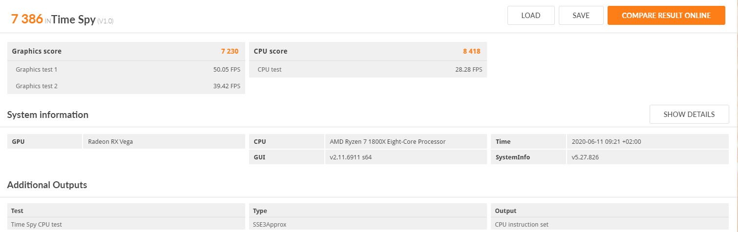

Hab ich mit Standardtakt auch, 7.386 Punkte. Nur Takt anheben bringt nix, Spannung runter, PL hoch. Wenn du dir mal den Taktverlauf der GPU ansiehst hat die nicht mehr als 1.560MHz erreicht während des benchens.

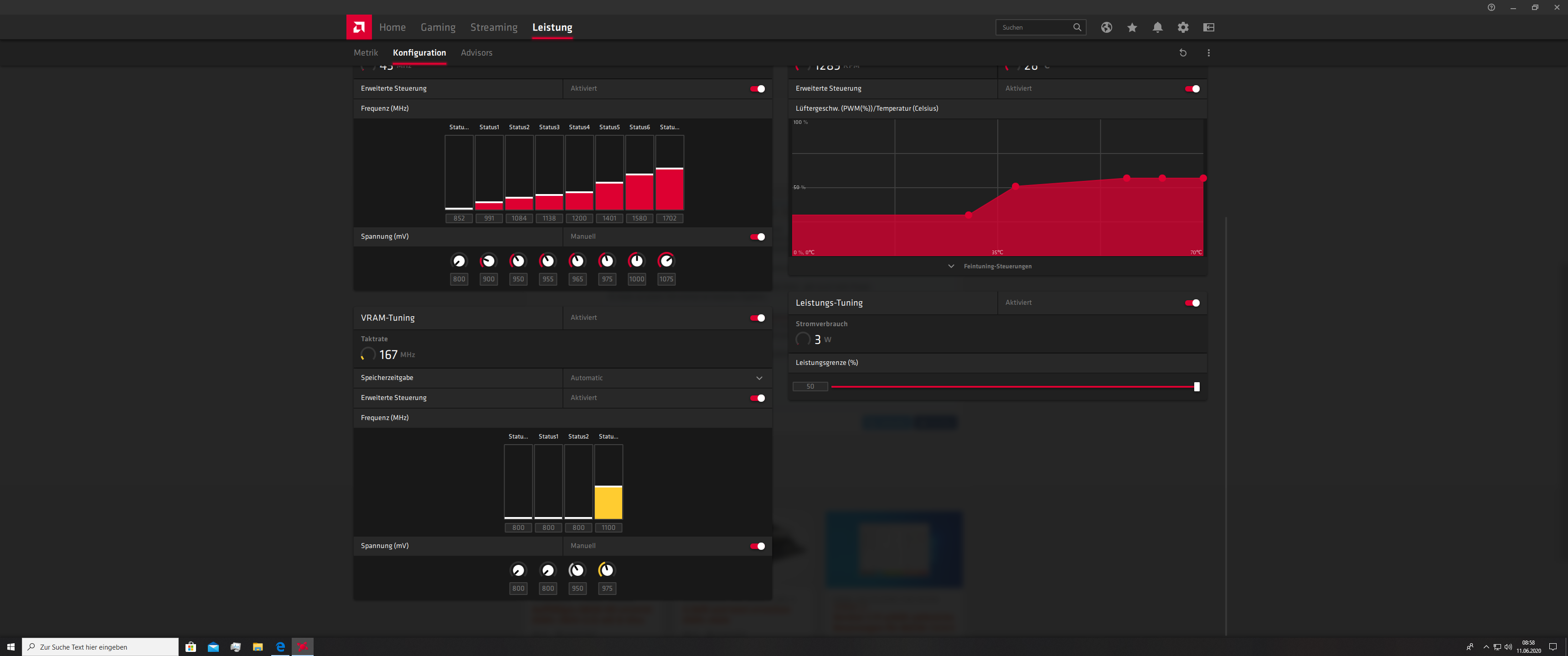

Was genauso ein schöne Challenge ist,wie sparsam man die Vega fahren kann.
So tuckert sie bei ~1520Mhz herum aber kommt auf 7500-7600 Points bei ~170W
Ist halt Vega,für Bastelfreunde gibt's fast nix schöneres ;)
schnellschussbereinigt:-)

@Ardan Redburn Zu deinem Screenshot: So wie du die Spannung beim Speicher in State 3 gewählt hast, liegt im P7 aber dann nicht deine 960mV an, sondern die 975mV von HBM State 3.
Die Spannung, die du da beim HBM einstellst, hat nichts mit der eigentlichen Spannung des HBMs zu tun, diese ist immer fest. Was du hier einstellst, ist, ab welcher GPU-Spannung dieser HBM State aktiv ist.
Reaktionen: Ardan Redburn
Jo,danke für den Hinweis
Genau genommen war mir der untere Spannungswert immer etwas suspekt,
Zumal wenn der unter 975mV steht taktet der HBM nicht mehr Hoch,wenn ich allerdings
die GPUspannung unter 975 senke sinkt immer noch Taktrate und Leistungsaufnahme..bischen..
werd auch das Gefühl nicht los das gerade wenns um die niedrigeren Settings geht das ganze etwas buggy
ist und nicht immer das Anlegt was Eingestellt ist. Egal so läufts..
