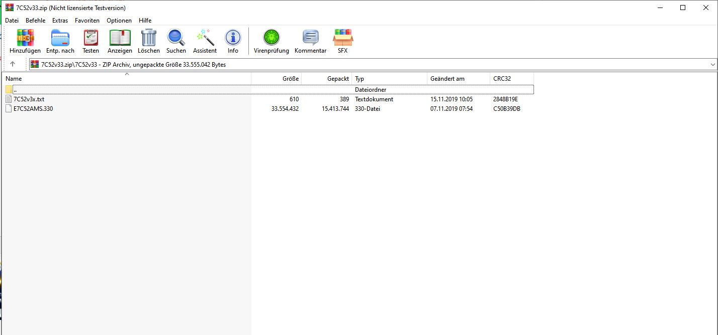

Ich nun USB Stick genommen, FAT32 formatiert und BIOS drauf. Ich habe den kompletten Ordner entzippt und draufgetan (also auch das Textfile).
Gebootet, ins M-FLASH, USB ausgewählt und er hat das BIOS erkannt, ich habe es ausgewählt und er begann die Installation.

Wie sieht der Stick genau aus? AFAIK erwartet der Updater eine Datei "MSI.ROM" im Root-Verzeichnis.
Rossie schrieb:
Der Rechner lief doch. Die Max Versionen unterstützen Ryzen.
Ich hab das wie hier gemacht:
einfach zip file entpacken und alles auf den Stick, der war vorher leer. Die Datei hieß definitiv nicht MSI.ROM
MSI.ROM scheint nur für den Flash-Button notwendig...
Aber die Dateien gehören ins Root-Verzeichnis. Sind sie dort oder in einem Unterordner?

Morgen k.a. warum es bei dir MS.ROM heißt. Das letzte BIOS von MAX schaut so aus nach dem entpacken.
Hast vom Grunde her nichts falsch gemacht, den Updater interessiert nur die BIOS-Datei und die war offensichtlich korrekt wenn er begonnen hat zu updaten. Meines Wissens prüft der vor Beginn auch eine Checksumme, für den Fall das der Stick defekt ist.
