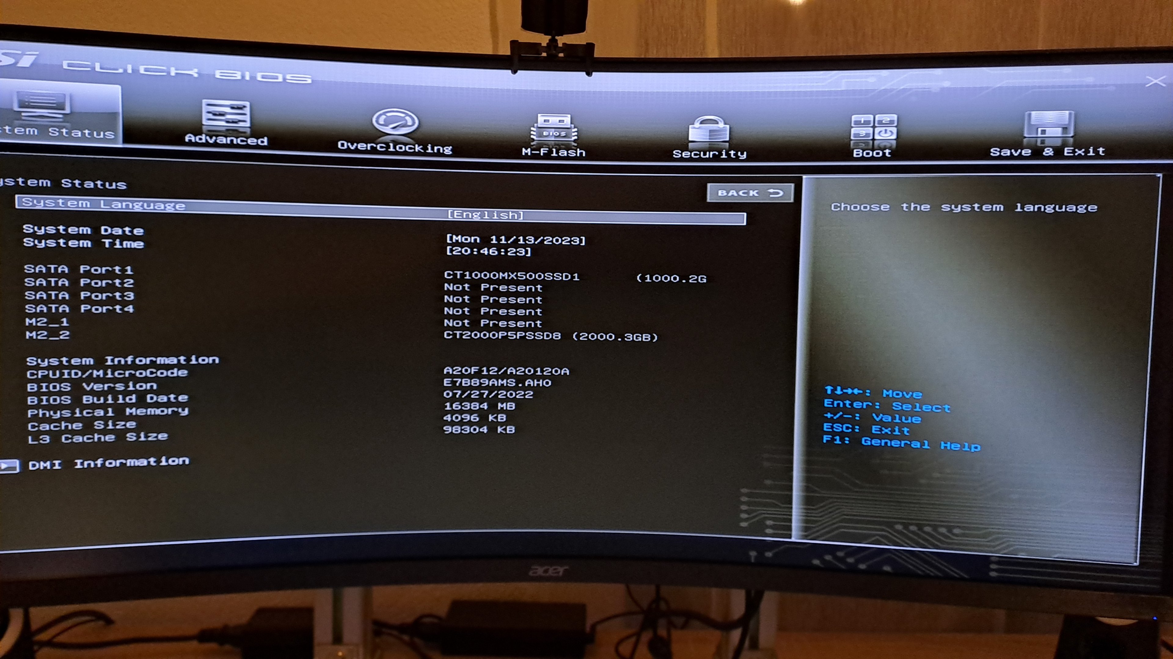

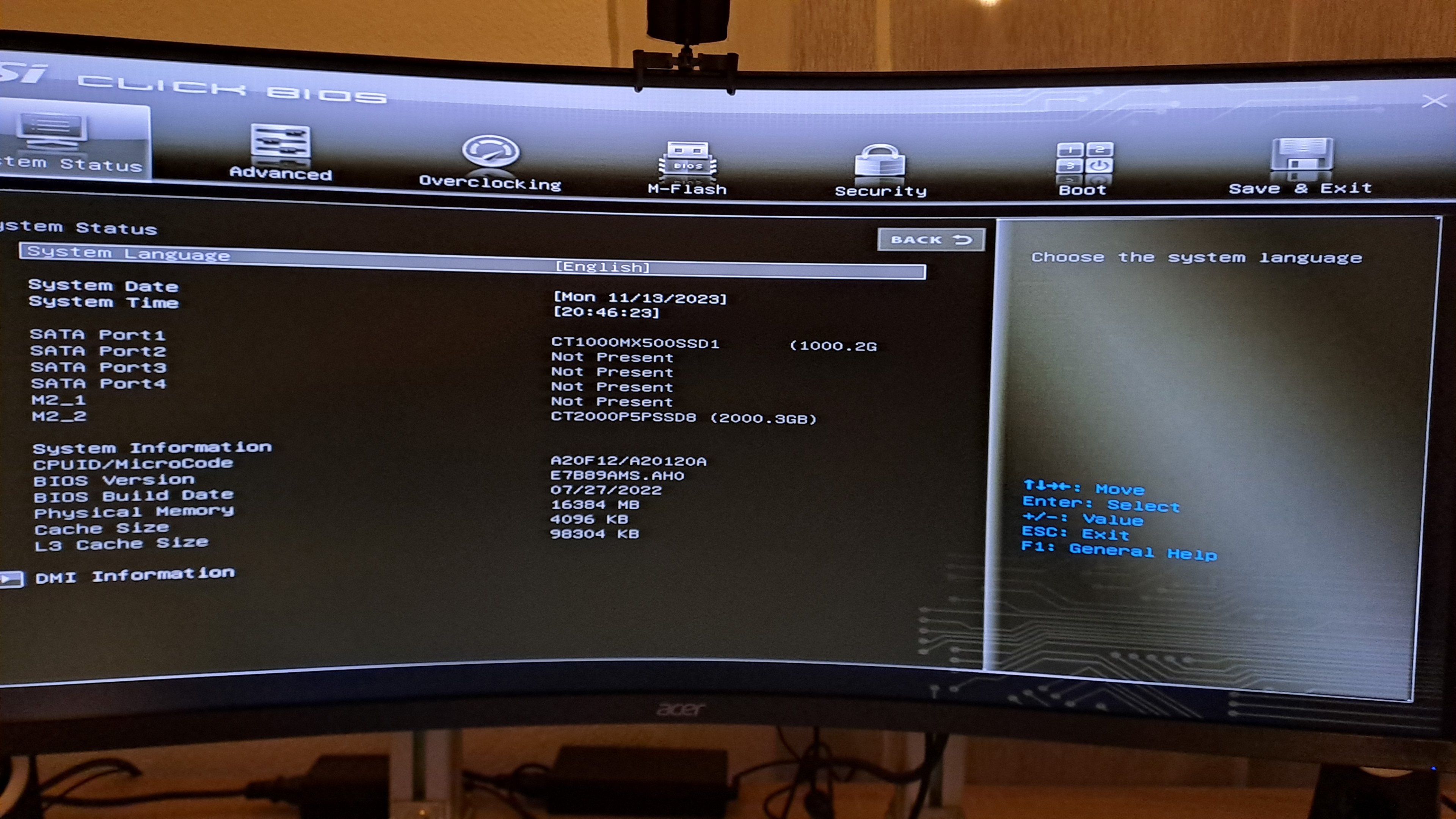

Ich habe ein Msi b450m mortar titanium Mainboard und nun habe ich eine Crucial P5 plus gekauft. Leider stürzt der PC immer direkt ab sobald Windows geladen ist. Ich habe zwei Crucial gekauft und es passiert egal welche in einem der beiden M2 slots ist.

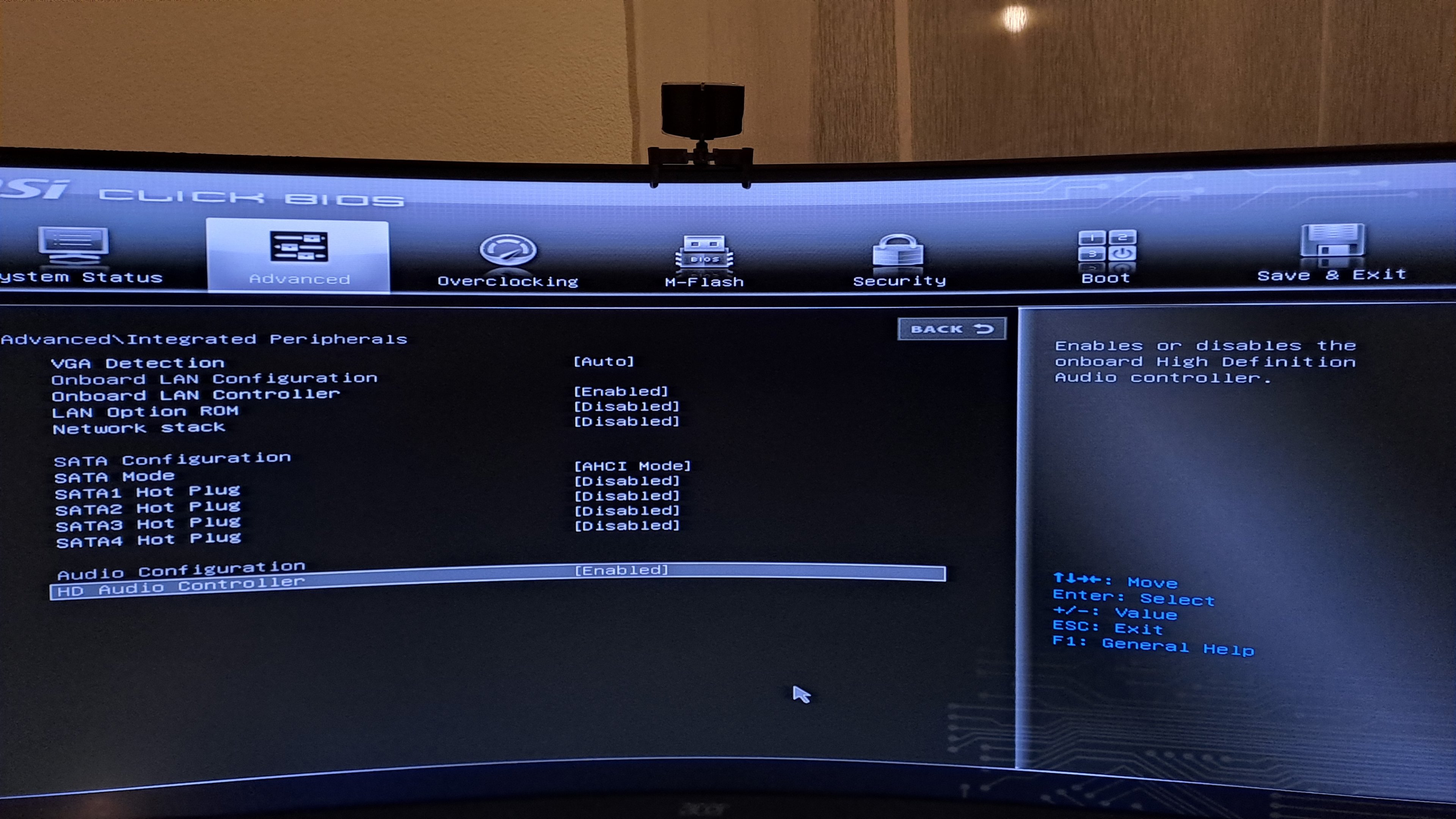

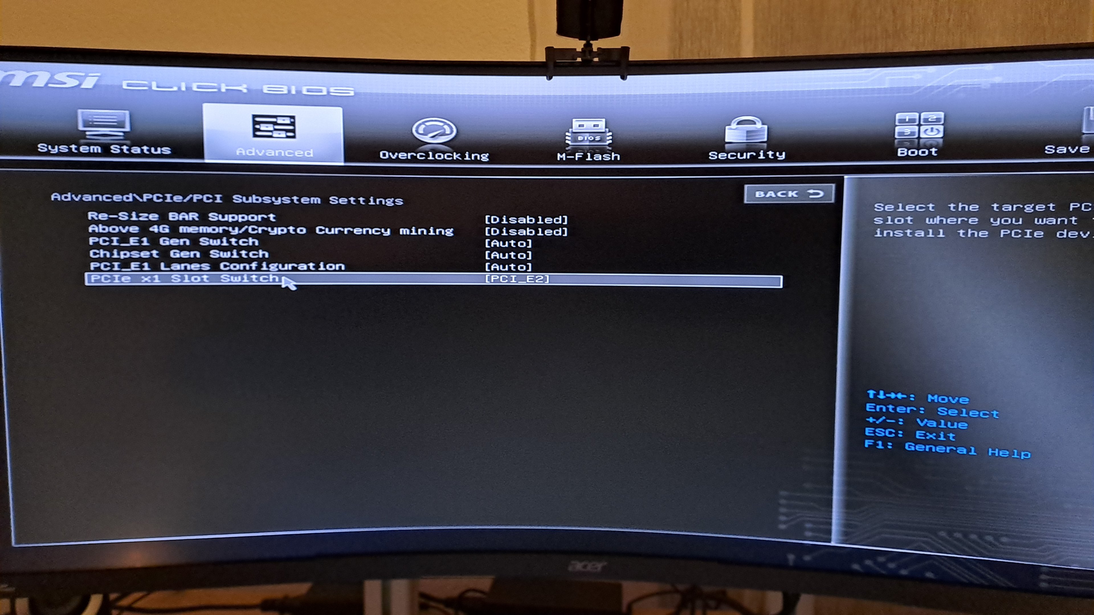

Ins Bios komme ich, aber leider sehe ich nichts das ich aktivieren oder ändern müsste. Leider habe ich ein abgespecktes Bios, da ich die neueste Version für meinen Ryzen 7 5800x3d benötige. (siehe Bilder vom Bios unten)
Auf der Seite von MSI ist die Crucial P5 plus nicht aufgelistet. Alerdings wird mein Mainboard auf der Seite von Crucial aufgeführt. Alles sehr verwirrend. Vermutlich liegt es aber doch an einem Kompatibilitätsproblem? Oder habe ich einen anderen Fehler übersehen?
Vielen Dank schon mal

Windows frisch installiert oder Platte geklont?
Und vorher war CSM aktiv und jetzt UEFI und deshalb startet das Windows nicht?
Ne ich habe die neue M2 nur eingebaut. War als Erweiterung für das bestehende System gedacht. Es lief auch zuvor schon mit UEFI.
Ich habe das neueste Bios/UEFI ohne Beta.

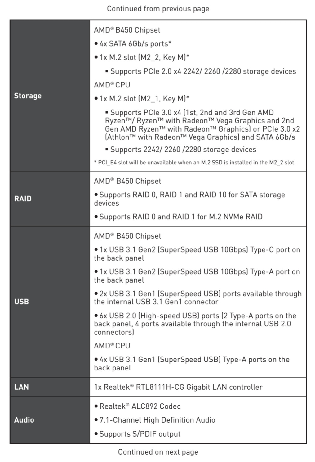

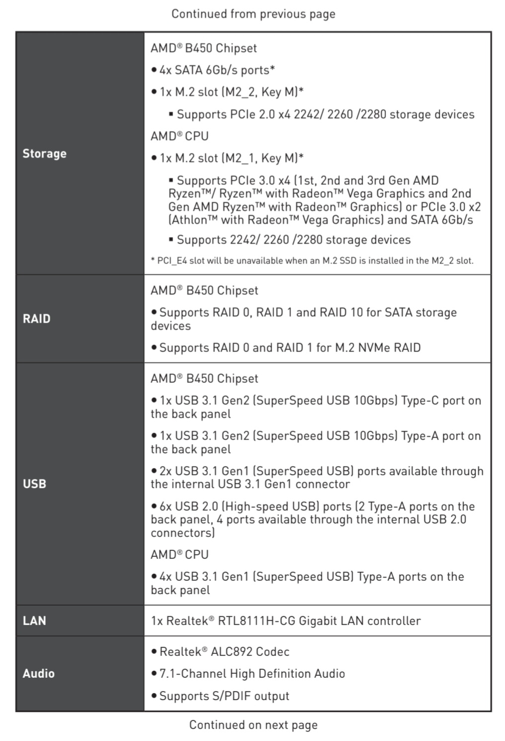

Ach Windows ist auf der SATA sehe ich jetzt erst. Gibt es eine Beschränkung, das wenn m.2 besetzt ist Sata Ports abgeschaltet werden? Wobei dann dürfte die SATA nicht im BIOS auftauchen.
Find dazu im Handbuch nichts außer das ein PCIe Slot deaktiviert wird wenn M.2 (chipsatz) belegt ist.
Könntest die SATA ja mal umstecken/abstecken und oder mal mit nem Win10/11 Stick einfach nur eine eingebaute M.2 zu installieren um zu prüfen ob das funktioniert.
Ja so was ähnliches habe ich auch schon vermutet. Aber in der Doku zum Mainboard ist keine solche Einschränkung erwähnt.
