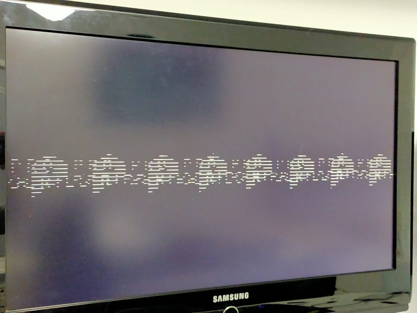

Win 10 neu über den UEFi USB Stick zu installieren scheitert ebenso da mir kurz danach auf dem TV eine Grafik eingeblendet wird wo in der mitte lauter P verschwommen zu sehen sind. Und dabei bleibt der vorgang ohne das nach einer Stunde etwas passiert.

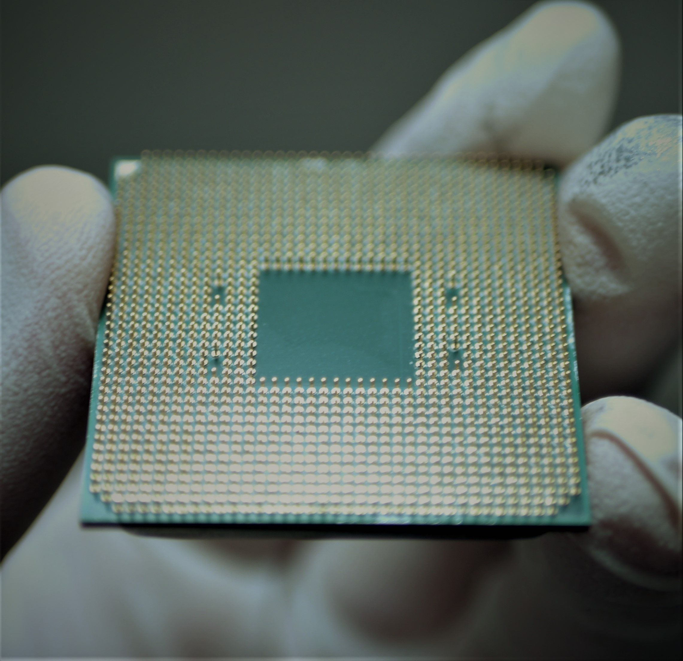

@Gateway6 wenn du den 2700x noch hast, betrachte dessen Unterseite mal ganz genau ob du irgendwo verbogene Pins oder Verschmutzungen siehst.

Die Pins haben weder verkokelte Stellen noch angelaufene Verfärbungen. Aber ich sehe sehr gerne nochmals bei Tageslicht nach:)

Hier ein Bild wenn versucht wird vom USB zu Booten. Interessantes Skript:p

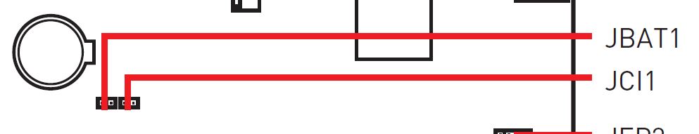

BIOS/UEFI testweise mal via Jumper zurückgesetzt?

Ok, ich habe nun die CPU raus und mir die Mühe gemacht diese schwache jedoch leicht zu sehende anlaufstelle zu fotografieren. Beim wieder einsetzten werde ich ganz genau draus achten. Nur, wenn ich die alte Ryzen 1700x einsetze startet jedesmal alles ohne probleme.

Sieht selbst
Wieso hast du Handschuhe an ? Ist die CPU kontaminiert ? Stell doch bitte mal die Frequenz auf 3 Ghz runter.

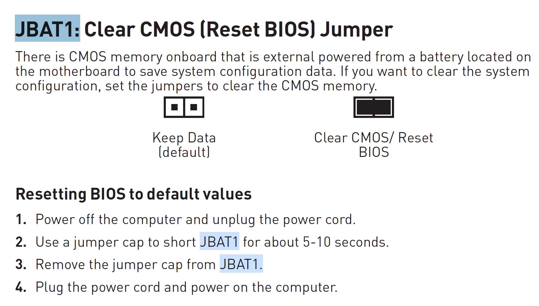

Clear Cmos heisst bios Reset. Batterie raus und meistens 2 Pins brücken. Steht im Handbuch.
Ich weis leider nicht wie das geht.
Habe eine Vorstellung was du meinst, aber diese Pins um eine Brücke herzustellen habe ich nicht. Das Handbuch liegt irgendwo im Keller. Die Batterie kann ich aber rausnehmen. Die Handschuhe habe ich angehabt um das System nicht auf Corona zu infiziiren:lol: Abgesehen davon ist die Leitpaste echt schierig
Geht auch mit dem flachen Schraubenzieher. Einfach damit vorsichtig die Pins Brücken.
Zur not funktioniert auch der Hausschlüssel :D

Bei versuch Win 10 zustarten oder über USB zu laden hängt er sich auf und dabei kommt diese komische Anzeige wie auf dem ersten Bild zu sehen ist. Manchmal lädt er die ganze Zeit und dabei tut sich Stundenlang nichts.
