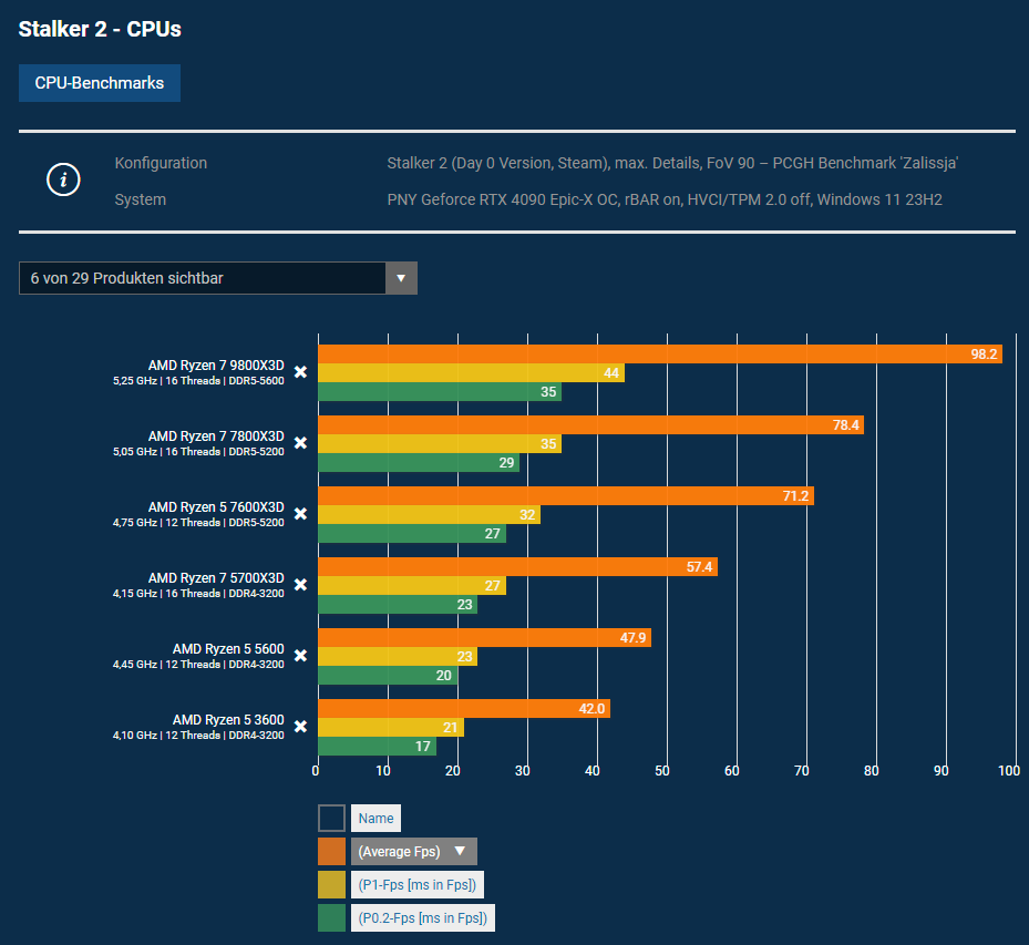

Fall 2: ab und zu will ich ein moderneres Spiel zocken, zB Stalker 2. Da werde ich sicher nicht die CPU ausbauen und eine X3D verbauen, weil ich Gelegenheitsspieler bin. Daher eine AMD CPU mit integrierter Grafik und mit externer Graka wie die RTX 2070. Wenn ich spiele, dann klar nur auf 1 Monitor, ich will ja nicht MS Flight Simulator spielen, wo man mehrere Monitore verwenden kann.
