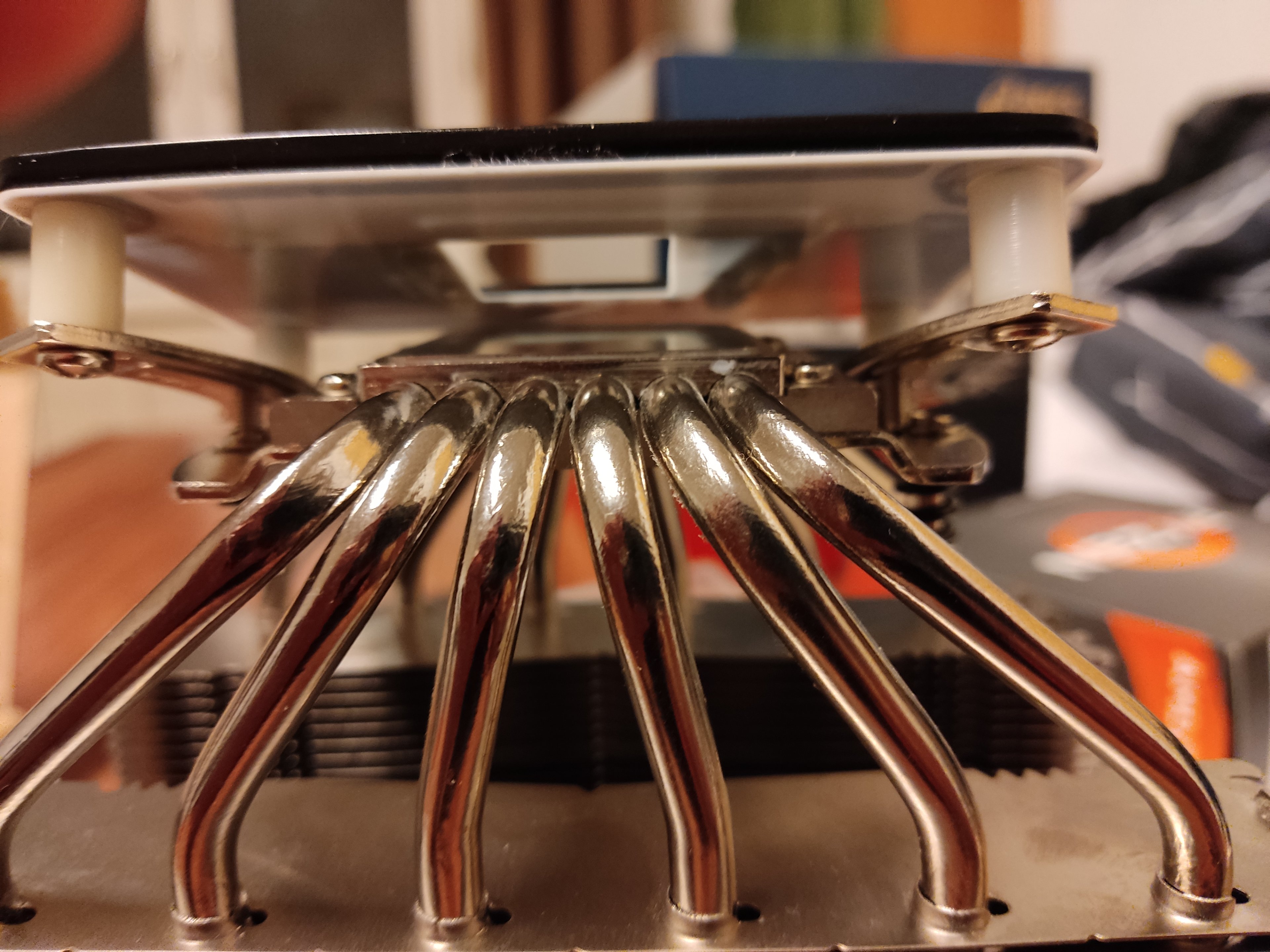

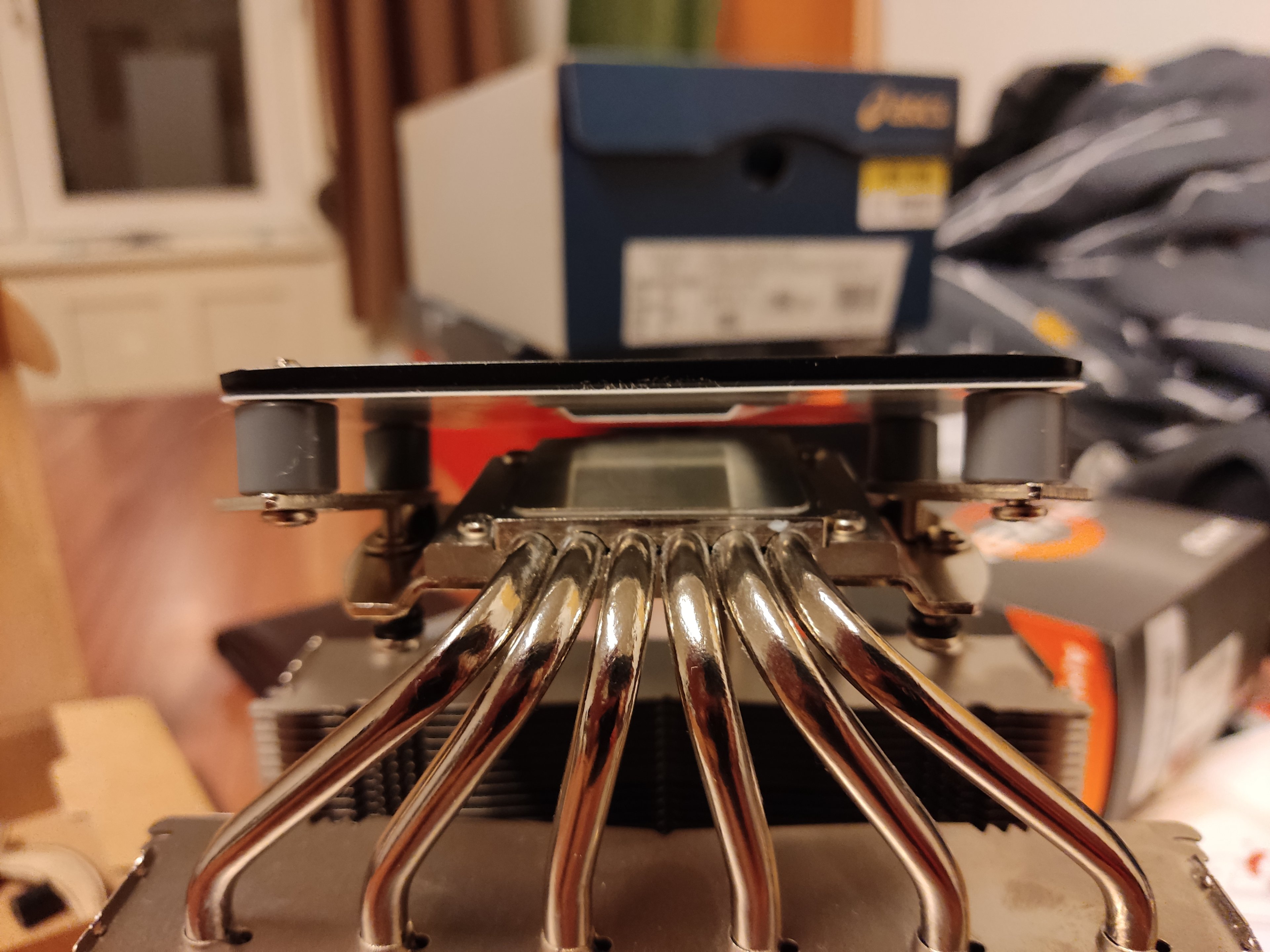

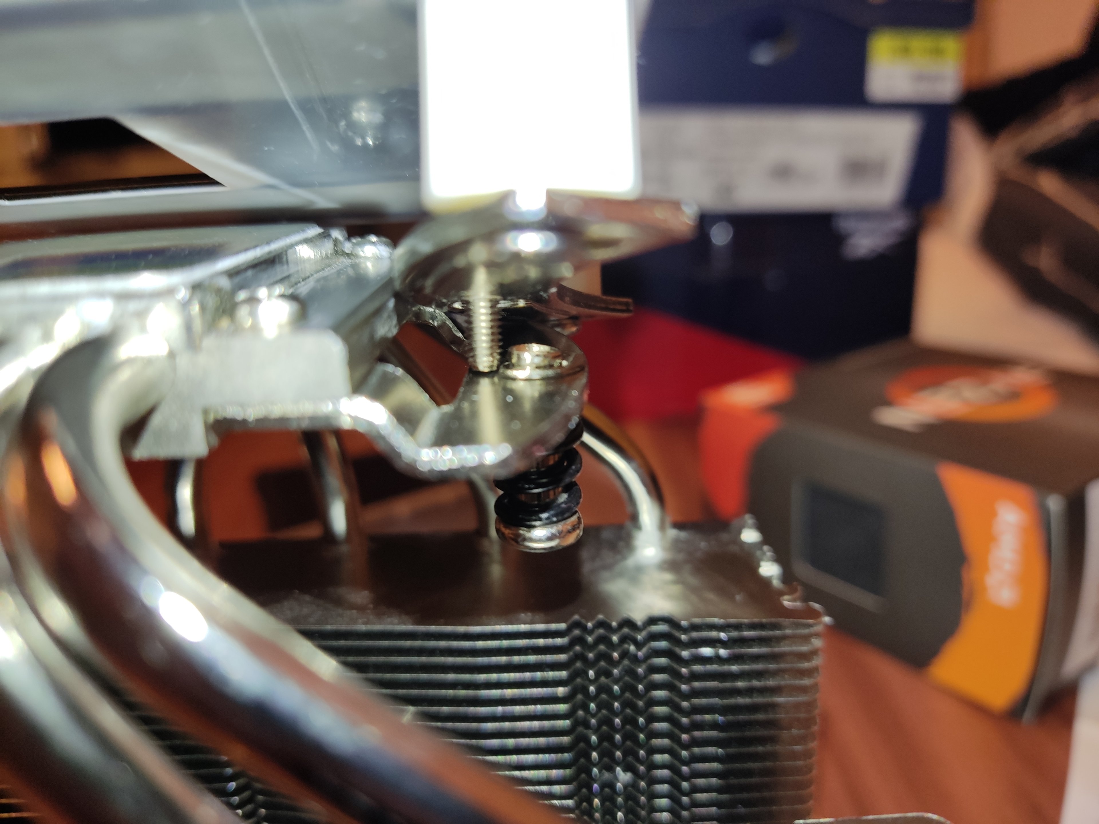

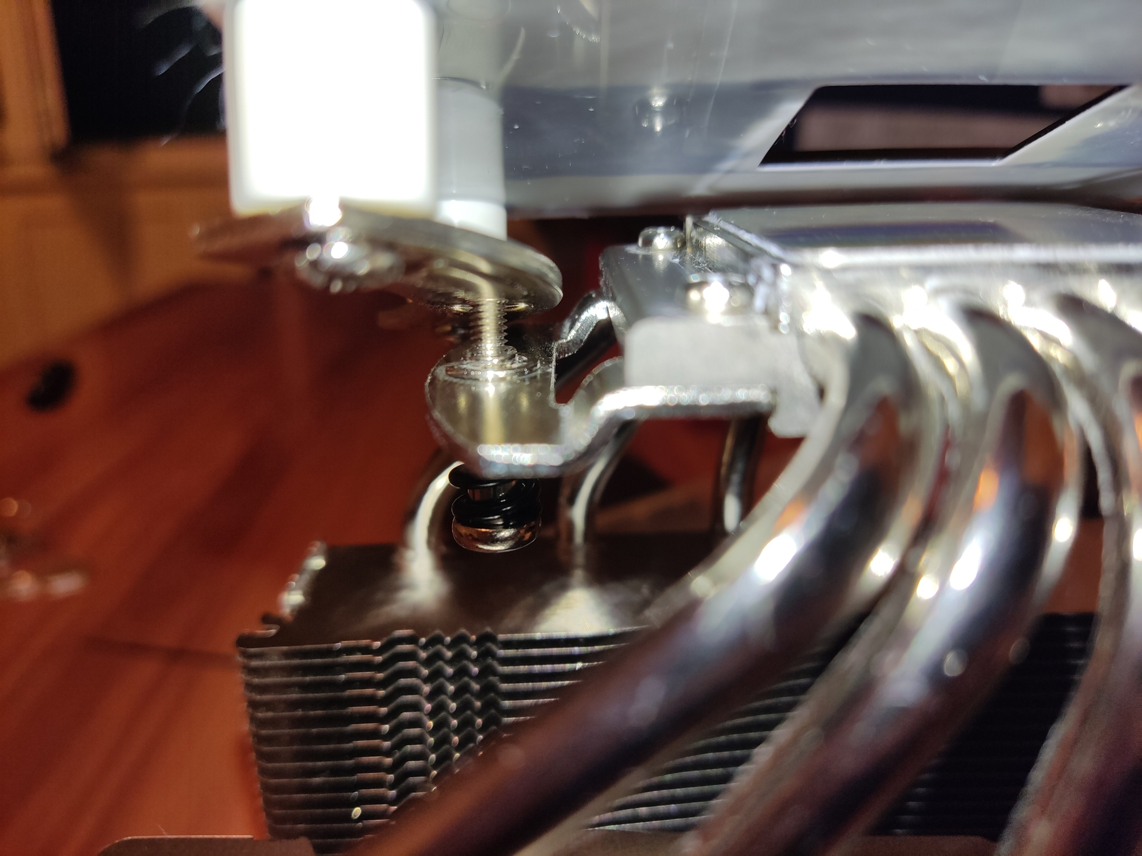

Den Schrauben der Backplate fehlen ein paar Millimeter zum Gewinde des Kühleraufsatz.
Die Bilder sind eindeutig, laut Hersteller sind die beiden Komponenten kompatibel.
Alle anderen Optionen wurden getestet.
Das Metall ist unbeschädigt und nicht verzogen.
Hat jemand eine Idee?
Vielen Dank schonmal

kann es sein dass du die abstandshalter für AM3(+) erwischt hast? hab hier das AM4-montagekit für nen D15 rumliegen und da sind die deutlich dunkler.
edit: hatte hier was falsch verstanden...

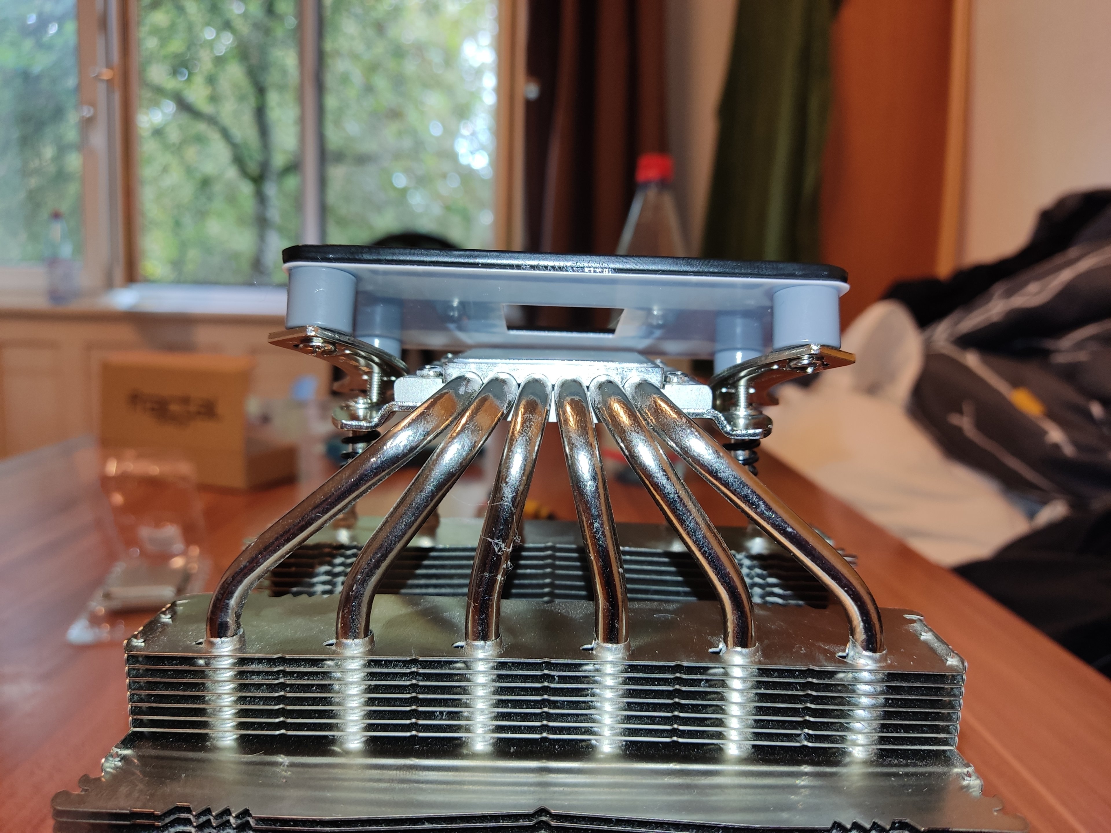

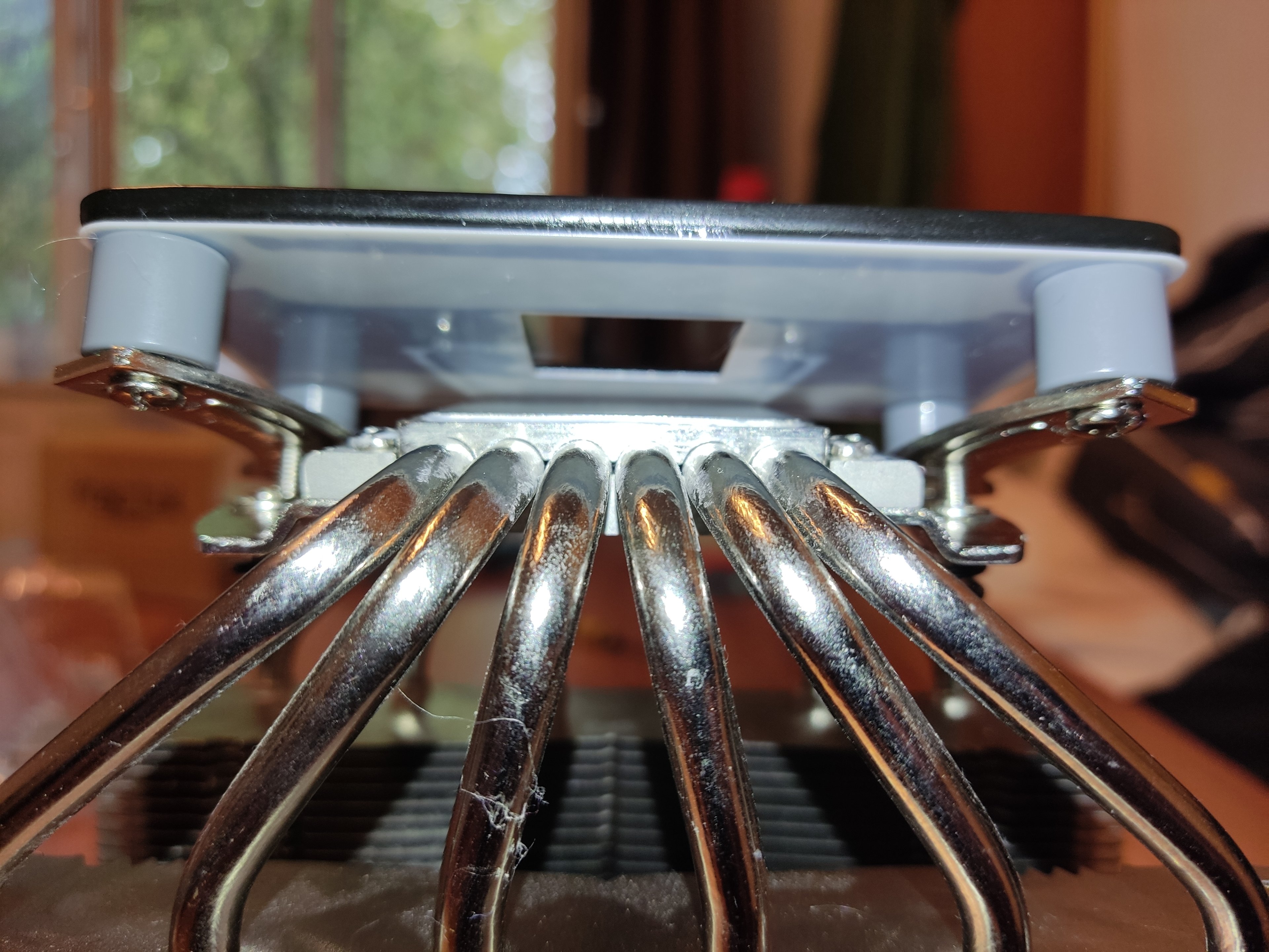

Habe keine AM4 Board da, aber sind die Abstände hoch/runter und links/rechts gleich, sprich passt wenn 90° gedreht?
Habe alle Hülsen durchprobiert, die nehmen sich nichts.

Dann nimm mal die anderen Löcher bei den gebogenen Blechen ;)
Man könnte auch die Anleitung zur Hilfe nehmen, wenn man da nicht selber drauf kommt.
Da kommt noch die Dicke des Mainboards dazu, und selbst dann wird der Kühler nicht schief sein bzw da bleibt kein Abstand oder was auch immer.
Sobald der Kühler auf der CPU aufliegt, musst du Druck ausüben damit sich die Hülse mit der Feder in die Schraube rein dreht.

Das ist nicht das Problem, sonder das er den Kühler nicht festschrauben kann da die Schraube nicht exakt unter dem Gewinde wo sie reingeholte passt.

Die Monatageplatte (weißes Teil) gehört nicht 90° gedreht ?

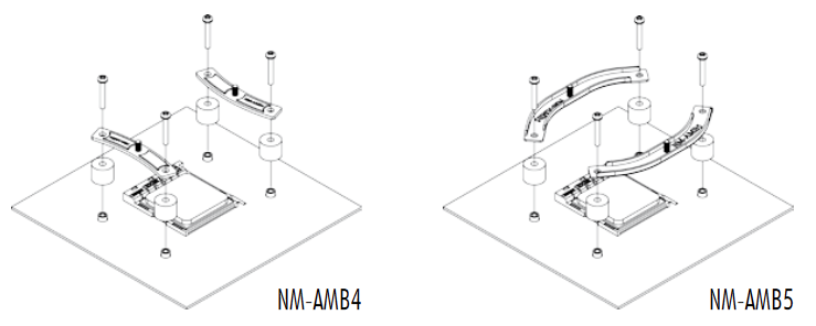

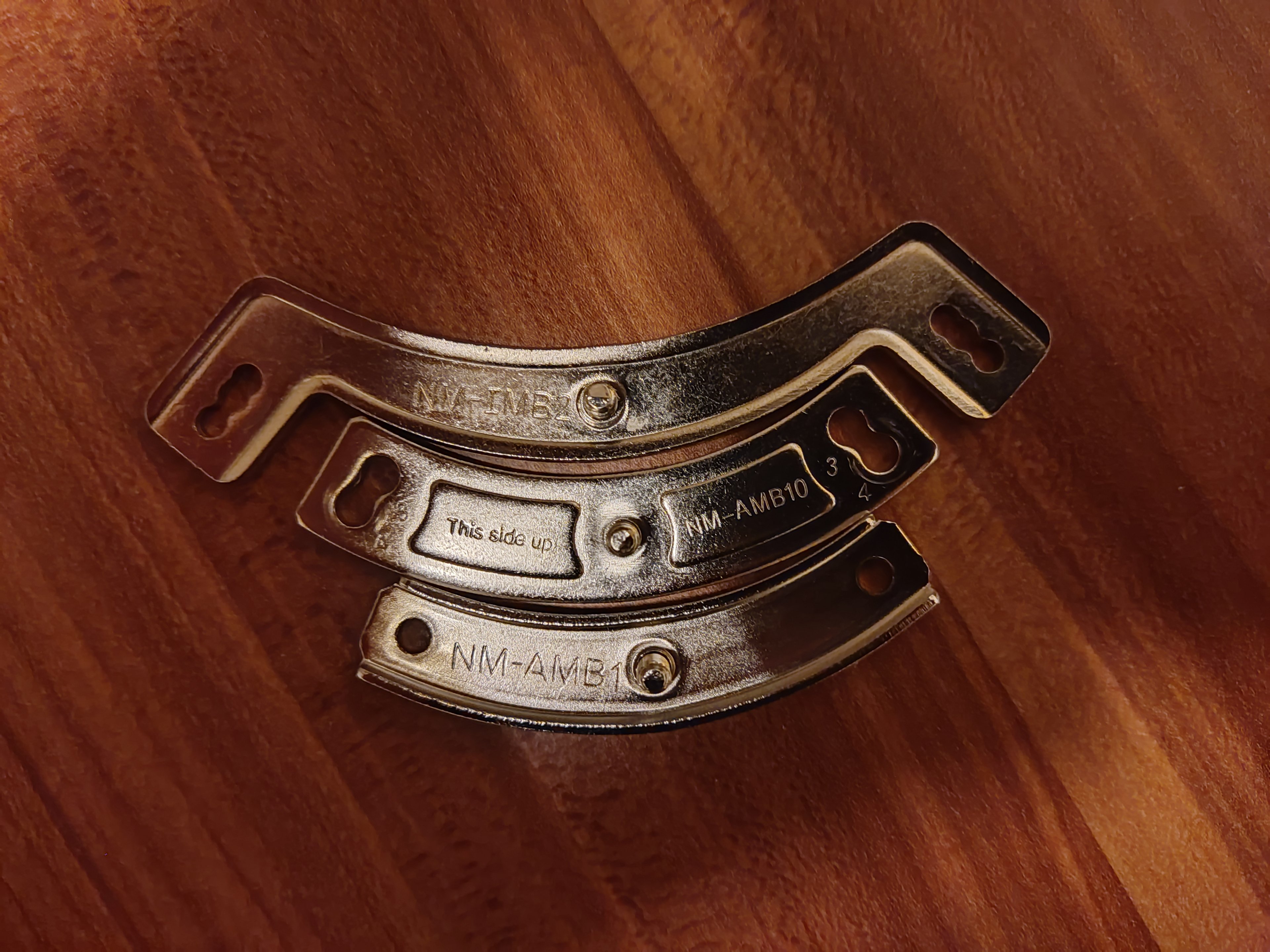

Korrekt, die Montageschienen bestimmen den Abstand zum Sockel.
Welche Montageschienen werden verwendet?

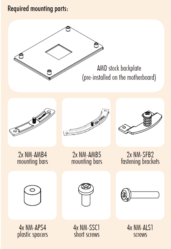

[Quelle: NM-AM4 kit]
Cooler compatibility
NH-D14
NH-D14 SE2011
NH-D15
NH-D15S
[Quelle: Installation Manual (PDF)]
Reaktionen: mrcoconut und Schlochi

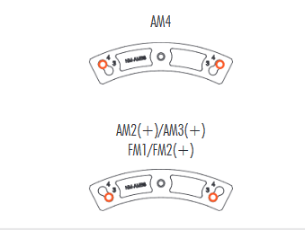

Verwenden Sie das mit „4“ markierte Lochpaar für AM4 und das mit „3“ markierte Lochpaar für AM2(+)/AM3(+)/FM1/FM2(+)

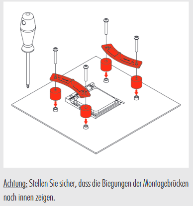

Die biegung muss nach innen für den DH15 für Short Montage Brücke. (Lüfter bläst von forne nach hinten)
Reaktionen: Schlochi
@bart0rn :Mein Fehler.Hatte vor kurzem ein Intelsystem mit dem Kühler und den Einbau noch im Kopf.AM4 ist innen.Sorry!
Reaktionen: mrcoconut, Schlochi und bart0rn
Habe die Anleitung nochmals gecheckt und laut der werden amb8 Montagebrücken auf AM4 verwendet.
Ich habe diese aber nicht, habe den Lüfter via eBay Kleinanzeigen gekauft und werde den Verkäufer Mal anschreiben.
Verwendet habe ich die AMB10, da sollte der 🐰 versteckt sein 😅
Verkäufer hat mir glaubhaft zugesichert, alle Original Teile beigelegt zu Haben.
