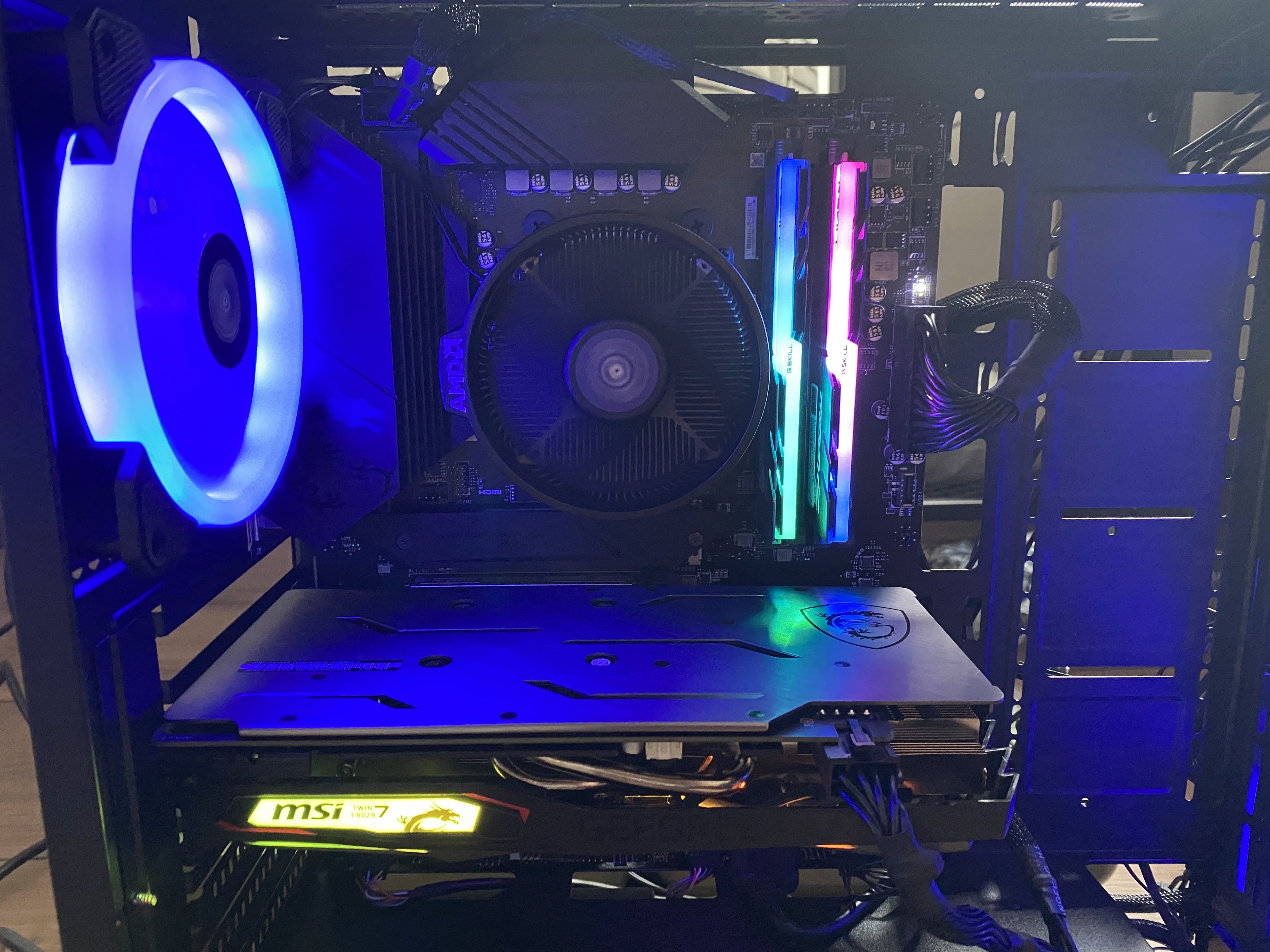

Habe mir soeben einen neuen PC zusammengebaut:
Ryzen 3 3100
Msi B550 Gaming Plus
System Power 9 non modular
1660 Super von Msi
Kolink Observatory RGB
GSkill Trident Z 2x8 Gb Cl 16 3200 Mhz

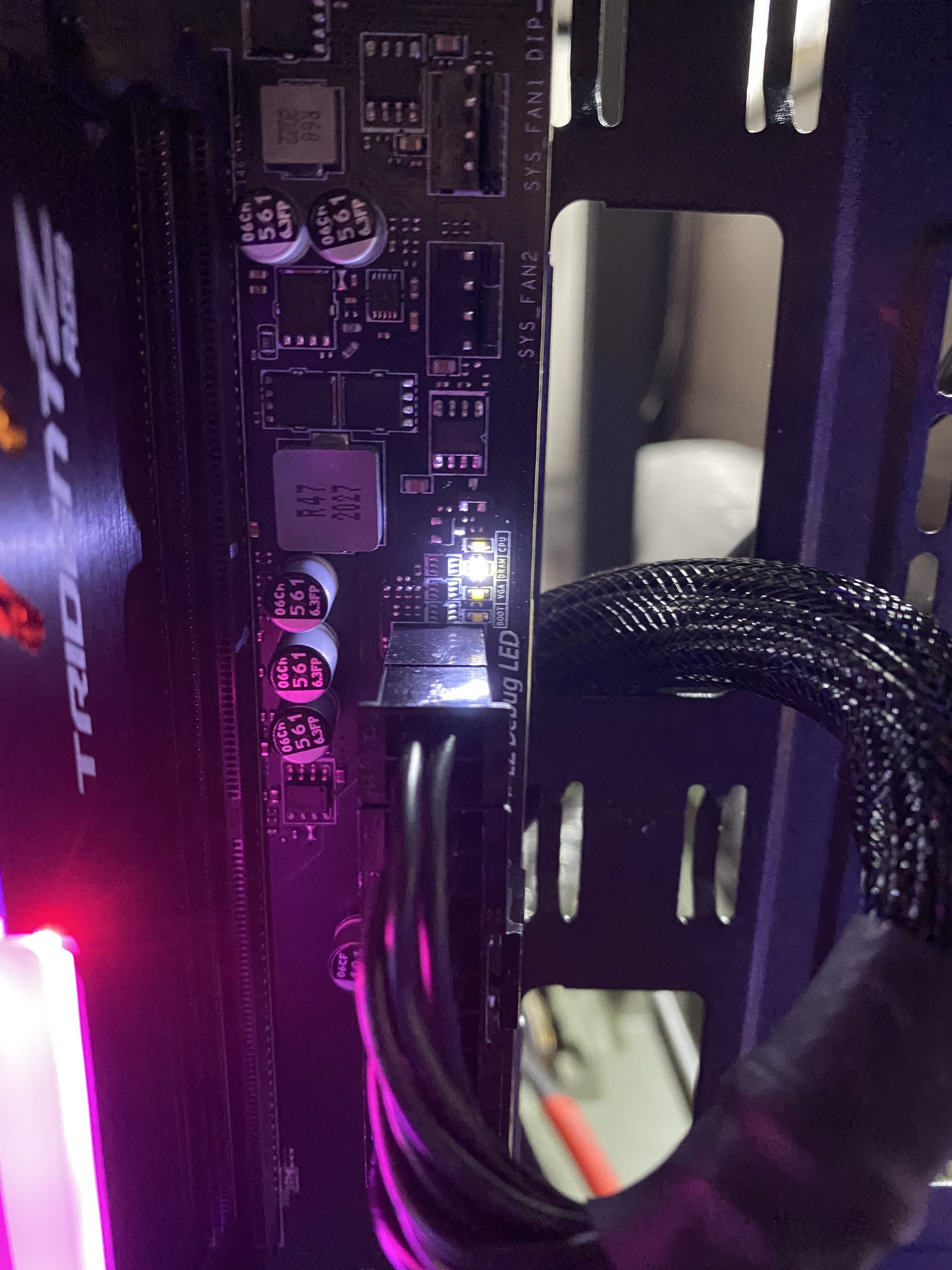

nun habe ich das Problem, das wenn ich den Pc starte, zwar Ram Grafikkarte und restlicher Kühler leuchten, aber eine Led auf dem Mainboard blinkt und Bild bleibt schwarz: es ist die DRAm Led. Bilder sind unten angefügt,verstehe nicht wo das Problem liegen kann, habt ihr da ne Idee?
Lg!
Steck den Ram mal in A2 und B2.
Reaktionen: cvzone
Das RAM steckt für 2 Module falsch. Die gehören in die Slots daneben. So hast du offene Leitungsenden bei nur 2 Modulen und das führt zu Signalreflektionen und damit zu Störungen.
Wie Endless Storm schrieb in A2 und B2 versuchen.

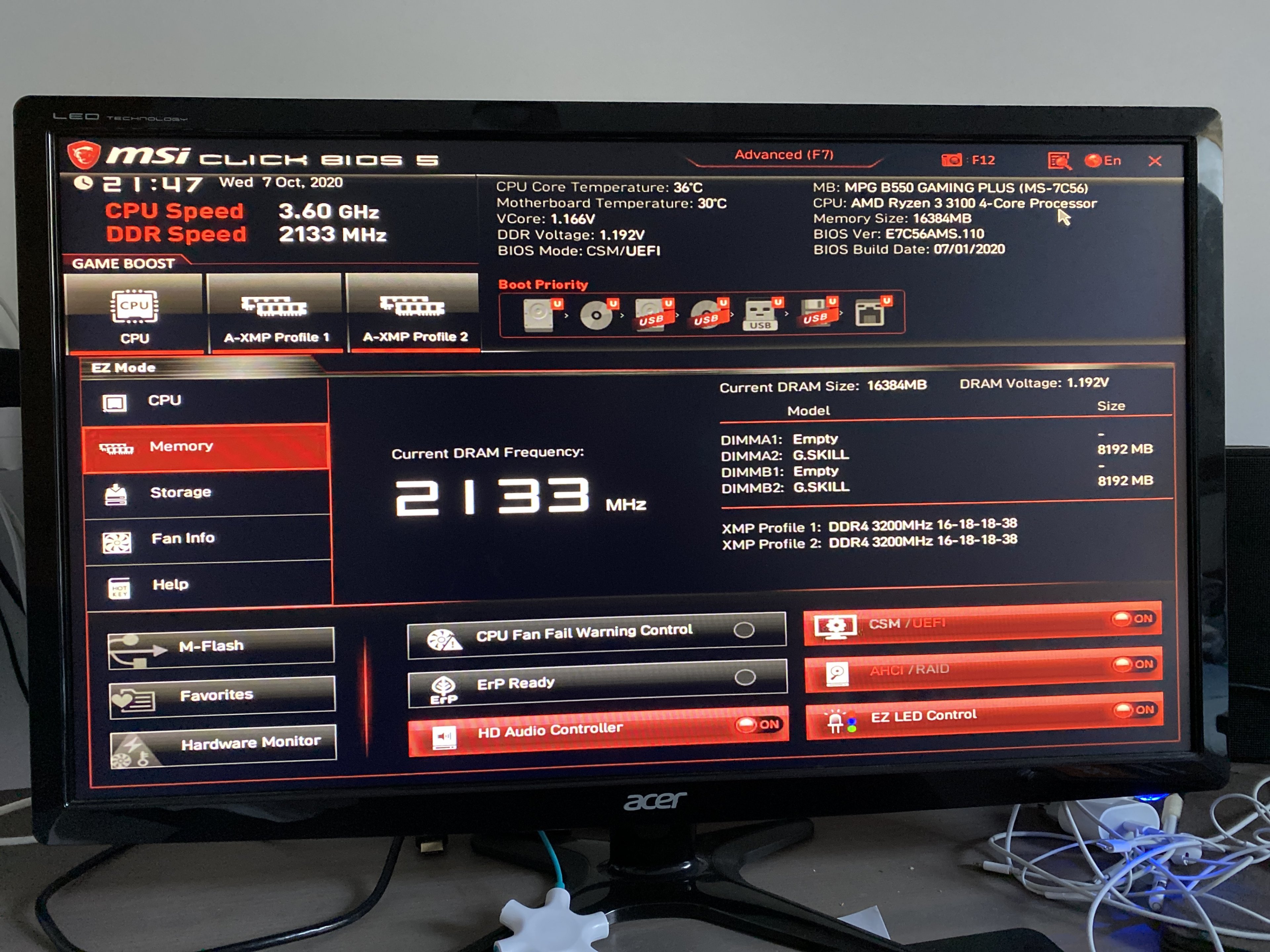

@cvzone habe ein msi board, wo genau stelle ich das ein?
@mjaqe Wird da oben der Button "A-XMP Profile 1" sein, das geht ja bei MSI echt leicht. Nach dem Start sollte dann bei Current DRAM Frequency statt 2133 dann 3200 stehen.
Der RAM ist ja jetzt auch korrekt in A2 und B2. :)
uefi aus
Edit: Da steht doch A-xmp?
