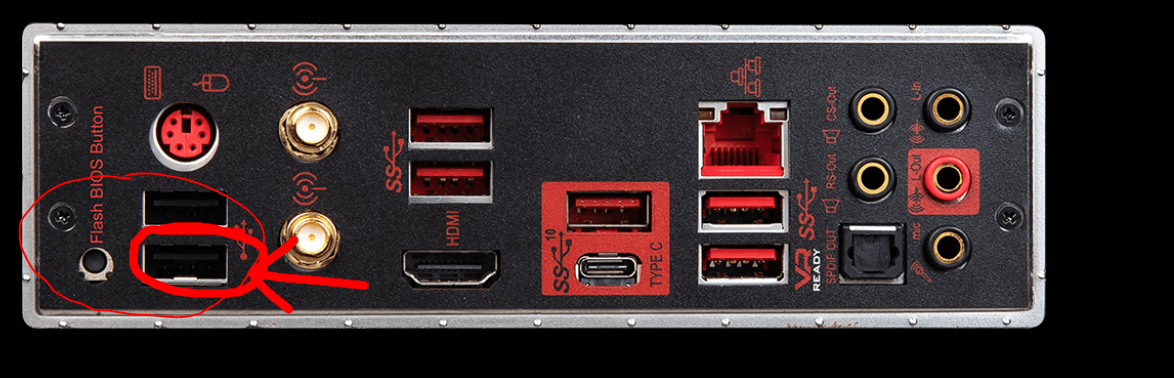

  • Es gibt nur einen USB-Port an dem das funktioniert. Den verwendest du?

Also alles abbauen und genauso vorgehen wie im Video. Zudem drauf achten das Du auch den richtigen USB-Anschluss für das Flashen nutzt.

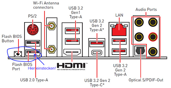

Den Stick in den richtigen - im Bild blau umrandeten - USB-Slot einstecken und den Knopf drücken.

Flash-BIOS Port ist nur der linke bzw. hier im Bild links untere USB2.0-Port!
