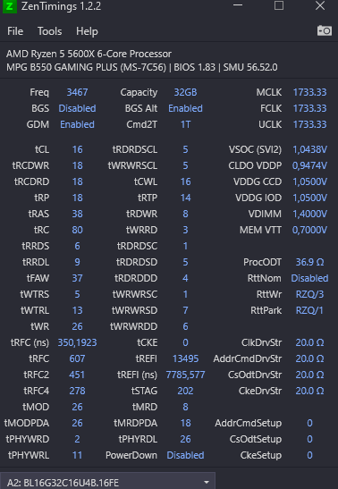

Habe es jetzt mal über die Try it Funktion gemacht. Hat auf Anhieb funktioniert. Wenn ich später noch Zeit habe werde ich mal Austesten was da noch so geht. Danke
