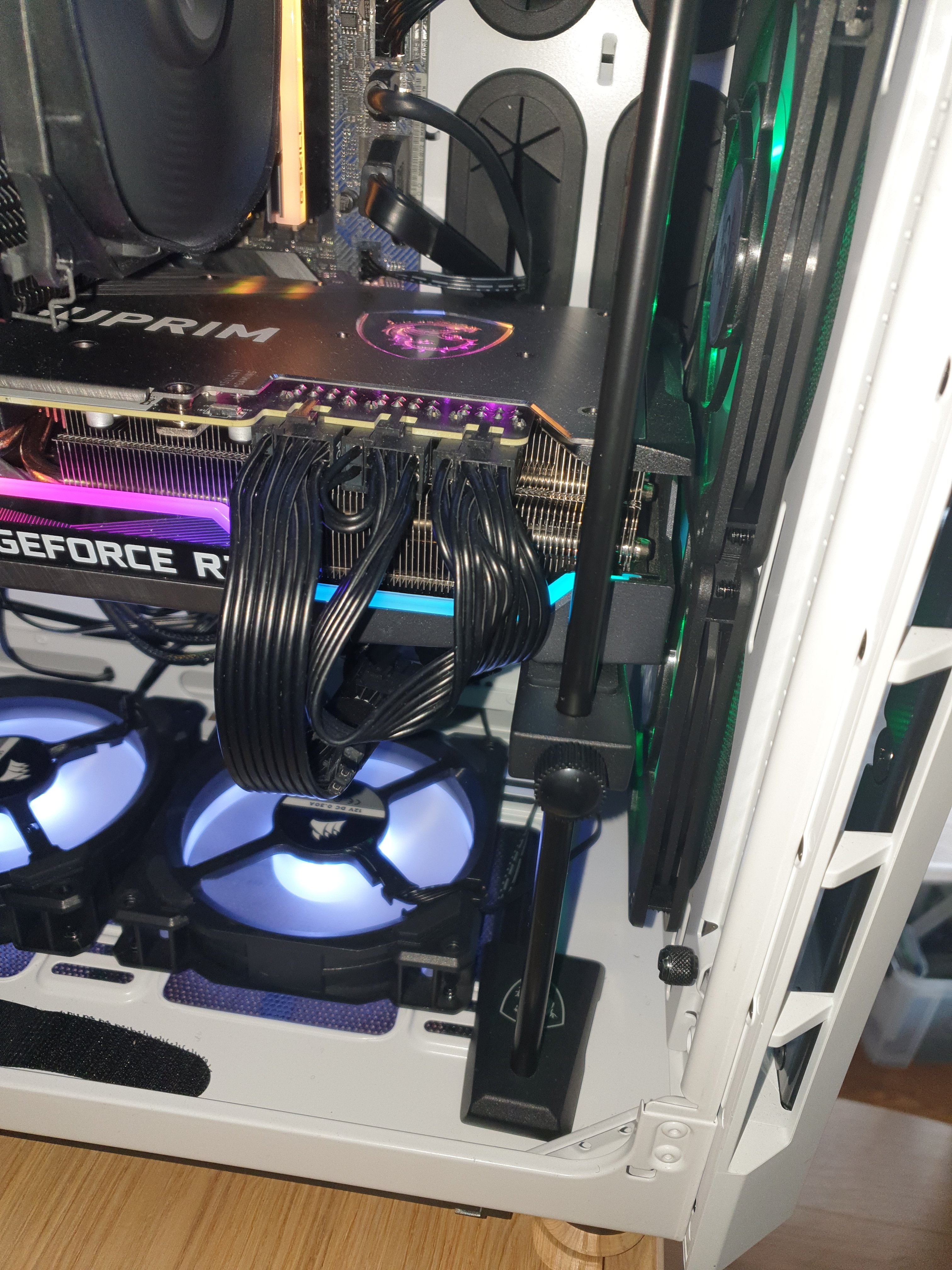

@Amiga500 Unter anderem, ja. Die Auflage muss schon richtig positioniert werden damit sie wie du schon erwähnt hast nicht in die Lüfter ragt. Dazu muss man den Halter in verschiedenen Winkeln ansetzen. Bei meinem Gehäuse ging das nur bedingt. Ich habe mir dann eine Halterung bestellt, die man an den Bohrungen der Slotblenden befestigen kann. Was auch teils suboptimal ist, da je nach Dicke des Gehäusebleches die Halterung zum durchhängen neigt, wenn die Grafikkarte aufliegt. Habe das dann zusätzlich mit einer kleinen Stütze gelöst.
Bei mir so
An der Front sind 15mm Lüfter montiert. Mit Standard 25 mm hatte ich keine Chance
Bei mir gings zum Glück, hab noch gute 2cm bis zu den Lüftern. Passt nicht in jedes Case die Karte.
