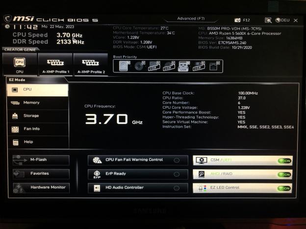

Habe mich für heute noch einmal daran gewagt und Step by Step gemacht was du mir geraten hast.

Keine Ahnung ob es an der aktuellen Version (7C95v2E) liegt oder ob ich trotzdem etwas vergesse.
Ich werde es morgen nochmal mit den Versionen 7C95v24 und 7C95v28 testen. Wenn dies kein Erfolgt zeigt bete ich nur noch um Hilfe von der MSI Hotline falls euch nichts mehr einfällt.

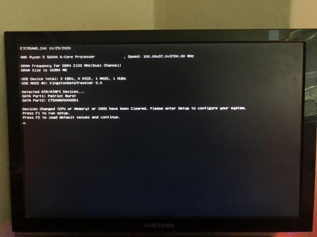

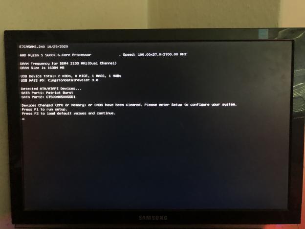

Es funktioniert wieder alles.
Habe nochmal die Anweisung von @Mickey Mouse befolgt jedoch mit der Version 7C95v24 und beim CMOS Reset habe ich die RAM Channels gewechselt.
Vorher waren sie immer auf A2/B2 mit A1/B1 bekam ich wieder ein Bild.
Habe die Default Settings geladen und er hat gebooted.
PC wieder neugestartet, funktioniert immer noch.
RAM Sticks auf A2/B2 wieder getauscht und XMP geladen.
Alles wieder wie beim alten.
Ich fasse nix mehr im BIOS an wenns nicht zwingend erforderlich ist..
Vielen Dank für eure Unterstützung!
Thread kann geschlossen werden.
