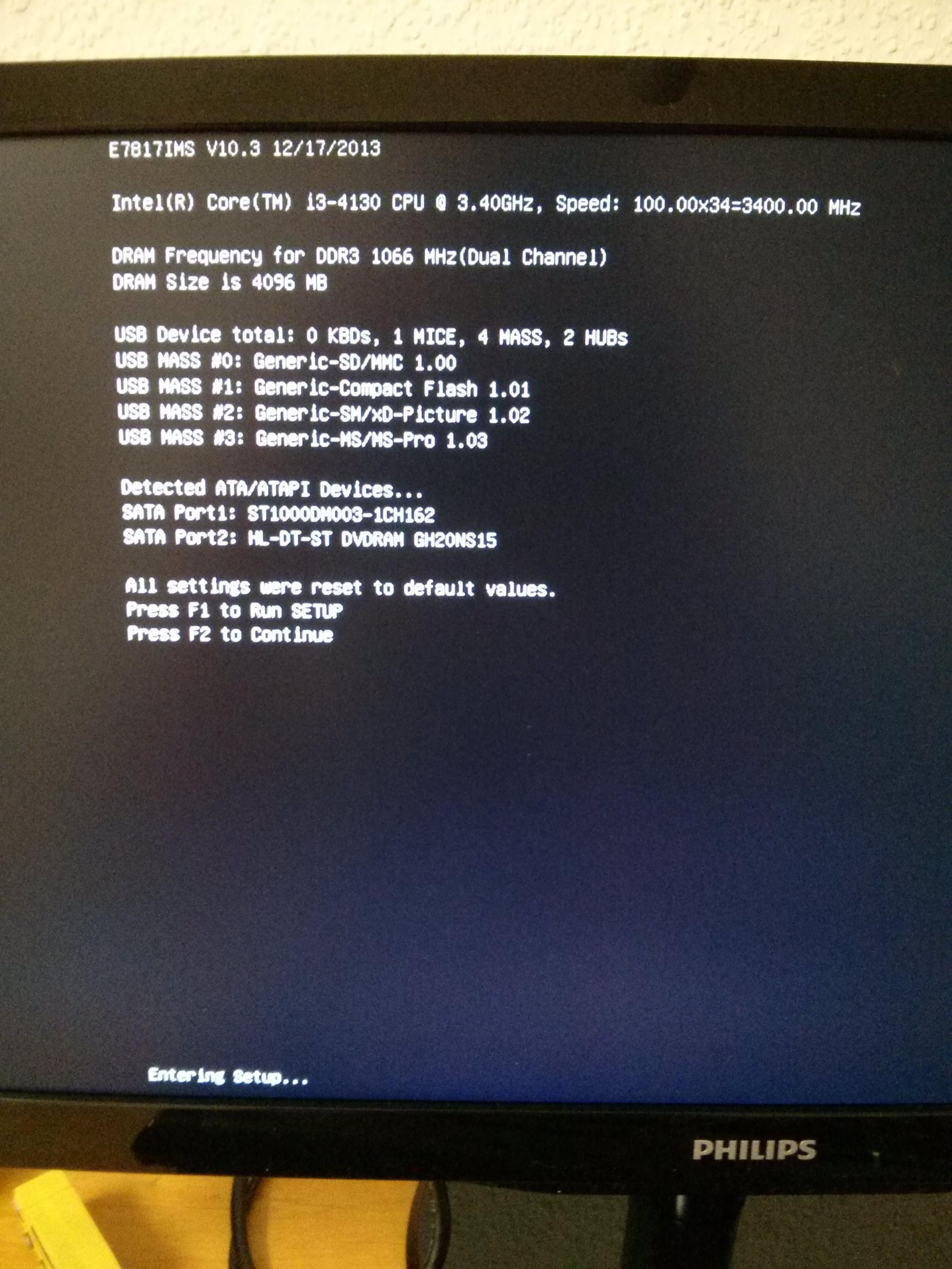

Da der Fehler scheinbar nur durch eine Einstellung hervorgerufen worden ist, habe ich den BIOS-Speicher per CMOS-Schalter im ausgeschalteten (Netzteilschalter auf 0) Zustand gelöscht. Dann den PC wieder angeschmissen und es zeigte sich folgender Bildschirm:
Die verbauten Hardwarekomponenten scheint er alle zu erkennen (trotzdem fehlercode A2, dazu gleich). Wie man dort unten schon erkennen kann, bleibt er auch hier bei F2 -> "Entering Setup..." stehen. Nichts passiert, auch nicht nach 5 min. Drücke ich statt F2 die Taste F1, passiert gar nichts, also es wird dann unten auch nichts angezeigt o.ä.

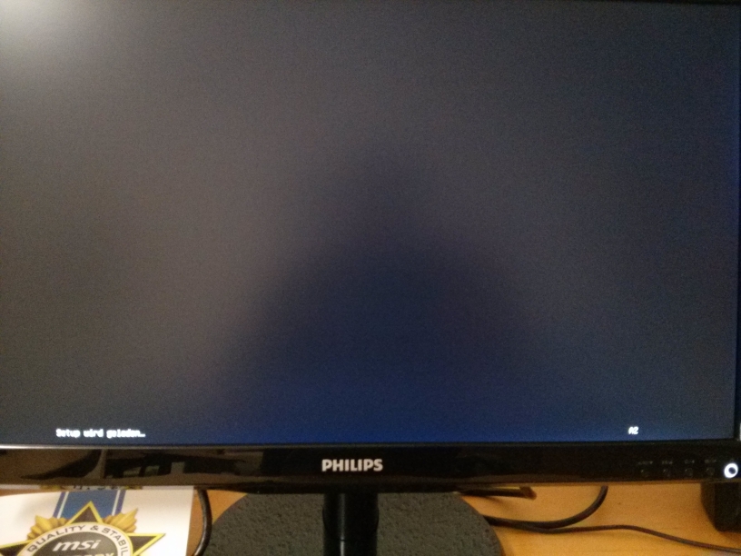

Wenn ich dann den Rechner ausschalte und wieder anmache, zeigt sich dieser Bildschirm:
Bevor es zu dieser Anzeige kommt, wird im rechten Bildschirmbereich erst "9C" angezeigt und dann "A2" mit "Setup wird geladen..." nachdem ich ENTF gedrückt habe.

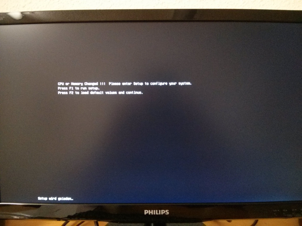

Gemäß des oben verlinkten Threads habe ich mal die DDR-Speicher umplatziert und es nochmal versucht, dann kommende ich auf folgende Anzeige:
Auch hier passiert nach dem Drücken von ENTF, was zu "Setup wird geladen..." führt, wieder nichts. Ich habe es auch mal 20-30min laufen lassen, aber nichts passiert.
