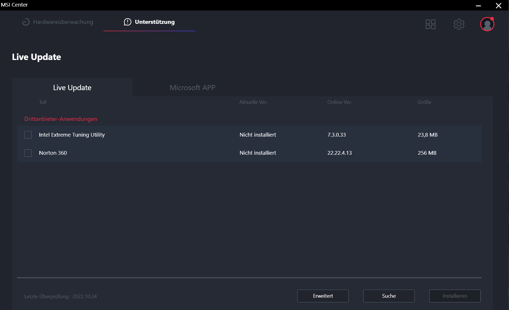

ich rufe "Mystic Light" im "MSI Center" auf und möchte dort Einstellungen vornehmen.
Stattdessen bekomme ich einen "Update"-Bildschirm präsentiert, der unter anderem "Norton 360" installieren will.
Wenn ich die "empfohlene" Software installiere, "darf" ich meine Einstellungen in Mystic Light wie gewohnt vornehmen.
Wenn ich die Software nun deinstalliere (weil ich sie einfach nicht brauche), geht das Spielchen von vorne los: das "Update" wird angezeigt.
Es gibt keine Möglichkeit, Mystic Light ohne dieses weiter zu benutzen!
Kann das hier jemand bestätigen? Und mir ggf. Alternativen zur LED-Steuerung empfehlen?
Gruß,
Joker*
Reaktionen: madmax2010 und Joker*
Hier mal der Screenshot.
Zwischen den Reitern "Hardware-Überwachung" und "Unterstützung!" erscheint nach der Installation der Reiter "Merkmale". Unter diesem kann man dann das Programm wie gewohnt benutzen, andernfalls erscheint der Reiter nicht.

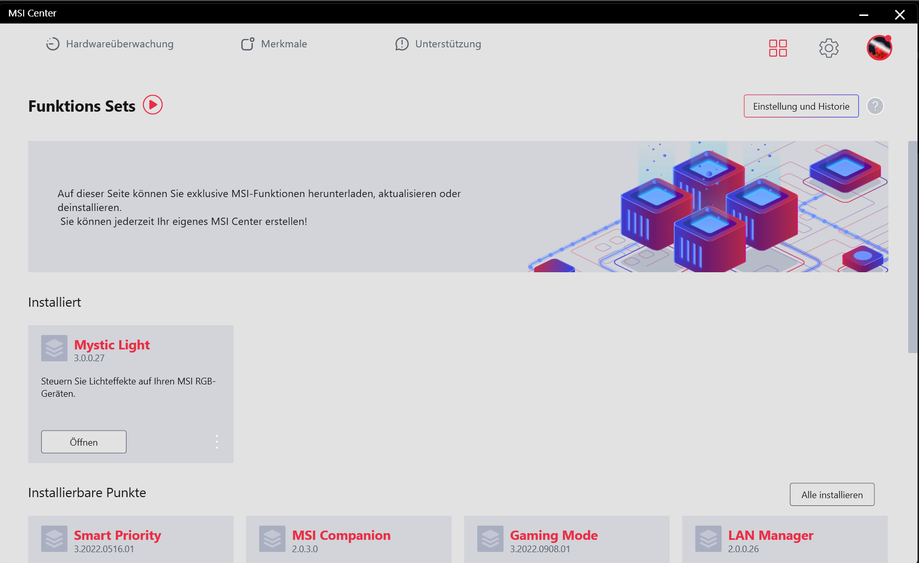

Wenn ich auf die Vierecke rechts oben klicke, erscheint dieser Bildschirm (siehe Screenshot).
Habe ich dann auf "Mystic Light - Öffnen" geklickt, erschien der zuerst gepostete Screenshot. Von da an drehte ich mich im Kreis.
Nachdem ich MSI Center nun deinstalliert und neu installiert habe, erscheint kein Update-Bildschirm mehr und ich gelange direkt in die Einstellungen (alle drei Reiter sind vorhanden).
Mein Problem ist damit behoben... ich tippe auf einen Bug in dieser (vorsichtig ausgedrückt) seltsamen Software.
