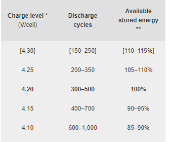

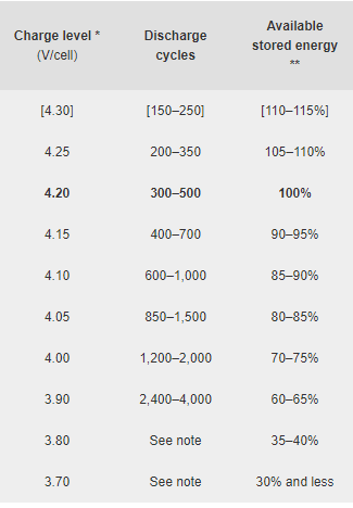

Der Hersteller sagt, schonen sie ihren Akku indem die ihn nur bis 80% laden. Es gibt an dieser kein "vorgesehen", wer seinen Akku voll lädt, macht ihn schneller "kaputt", der Hersteller ist da aber raus. Siehe Tabelle im verlinkten Beitrag.Taxxor schrieb:Denn vom Hersteller vorgesehen ist, dass sie trotzdem zum gewünschten Zeitpunkt auf 100% geladen sind.

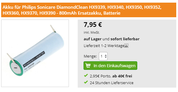

Maddyson schrieb:Die Akkus verlieren nach 1-2 Jahren ihre Kapazität, wie bei eine Oral-B Zahnbürste
damit man eine neue elektrische Zahnbürste kauft.
Lernen wie man sowas selbst tauscht, ist nicht so schwer und für dir Oral-B gibts z.B. jede Menge Repairkits/Akkus.
Ich lass mich von der Industrie schon lange nicht mehr abziehen.
Der Wortlaut mag verschieden sein, das Problem dahinter ist jedoch immer gleich.Taxxor schrieb:schonen sie ihren Akku indem sie ihn erst bis auf 80% laden und dann mit dem Fertigladen warten, bis sie das Gerät brauchen.
Schon mit der Reduktion auf 85-90% lässt sich die Anzahl der Ladezyklen verdoppeln.

Soll die Anzahl der Ladezyklen in der Tabelle angeben, ab wann der Akku quasi nicht mehr zu gebrauchen ist?
In dem Fall hätte ja keines meiner Geräte länger als ein Jahr überstehen dürfen, wenn es jeden Tag auf 100% geladen wird. Oder zumindest hätte ich dann nach 1-2 Jahren eine Verschlechterung der Laufzeit feststellen müssen, was bisher nicht der Fall war.
Oder gehen diese "Discharge cycles" immer vom 100% auf 0% und wieder rauf auf 100% aus? In dem Fall ist das ja auch nicht vergleichbar mit einem Laden von ~60% auf 100%, wie es bei meinem Phone oder meiner Watch jeden Tag gemacht wird.

Was glaubst du wieso so viele Hersteller mittlerweile lieber eine Ladeelektronik und einen Akku in ihren Geräten verbauen? Primär weil sie so in kürzester Zeit neue Geräte verkaufen können. Einfaches Beispiel? Elektrische Zahnbürste!
Da wird ein Standardakku verbaut, den könnte man in 10 Sek wechseln. Stattdessen verlötet und verklebt man das Teil, damit der Kunde statt 10€ für einen Akku lieber eine neue Bürste für 50-150€ kauft.
