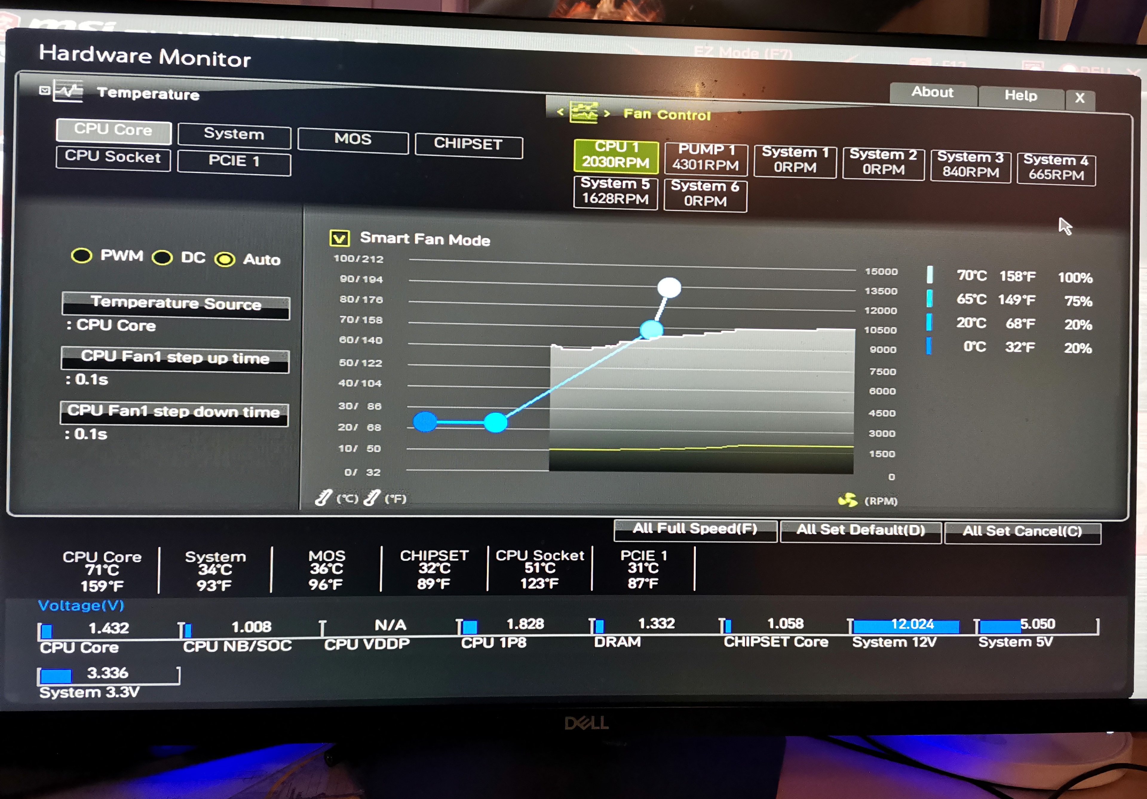

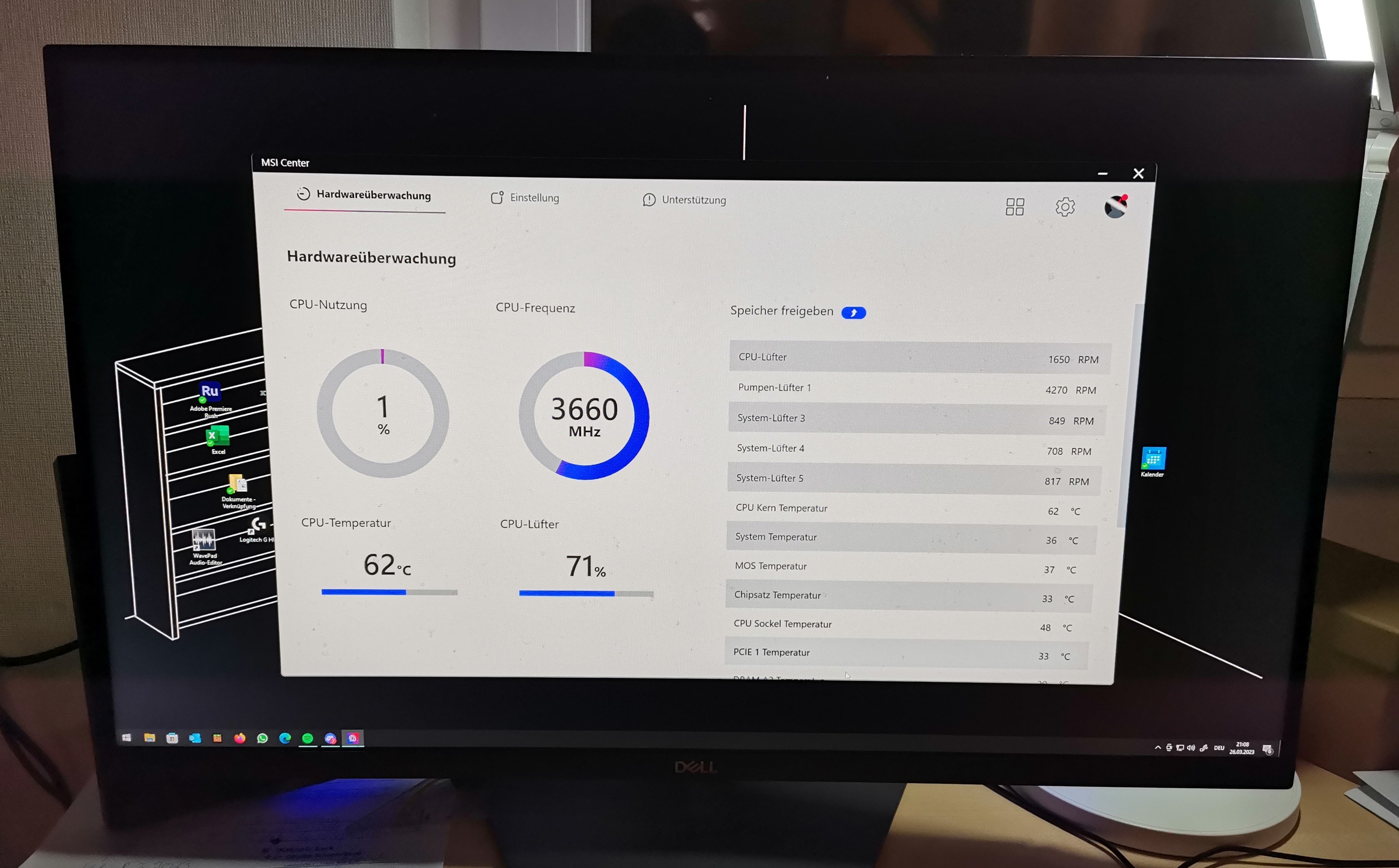

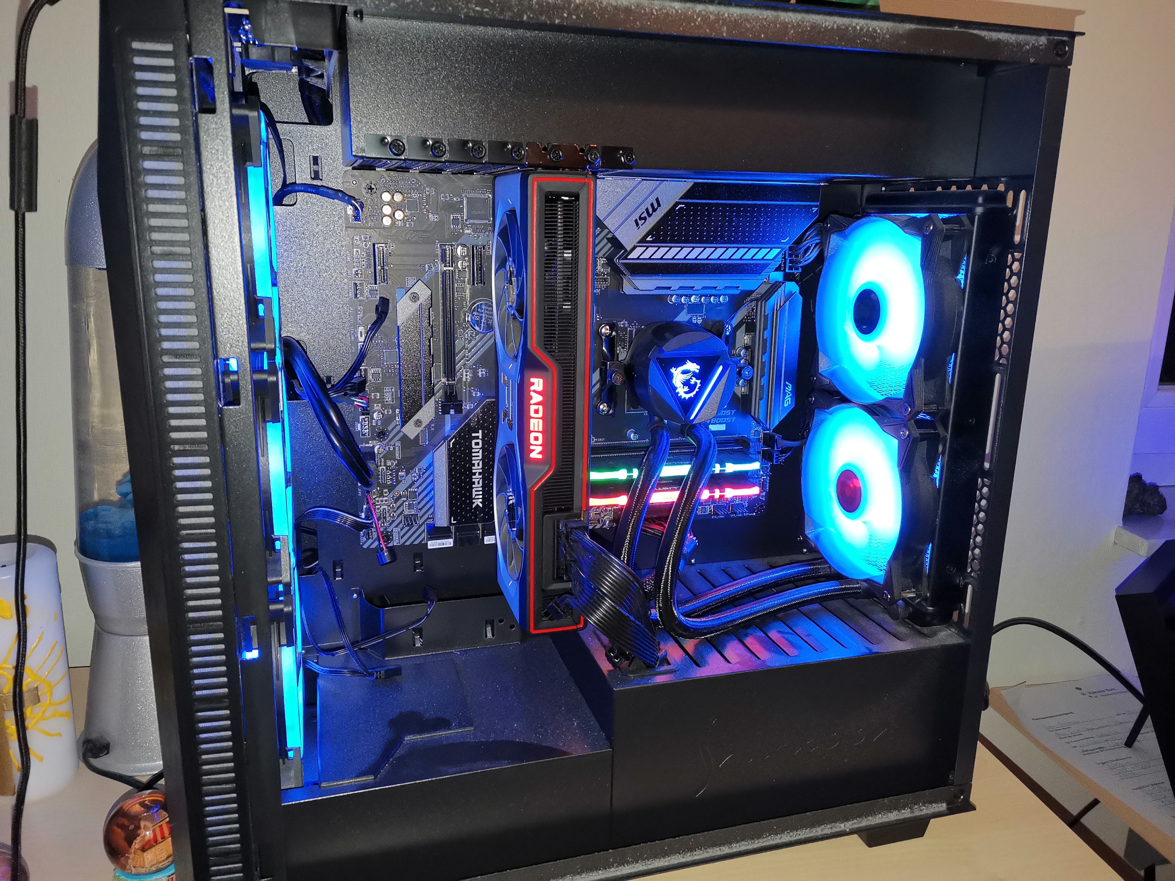

Soeben habe ich auch einen Austausch bei MSI angestoßen. Bin mal gespannt wie lange es dauert und was am Ende dabei herauskommt.
Verbaut ist sie im PC meines Sohnes: Beratung
Einen Luftühler konnten wir aufgrund des speziellen, gedrehren Gehäuses schlecht verbauen, daher die AIO (eine Custom traue ich mir nicht zu). Nun war es heute so, dass im Desktop Idle schon über 60°C erreicht wurden. Im Hauptmenü von Fortnite waren es dann über 90°C.
Mal schauen, was MSI dazu sagt. So wie ich den Austausch verstehe holen die die AIO wohl ab, um dann nach einer Überprüfung ein Ersatz zu schicken. Das wird ne harte Zeit für meinen Sohn :D
Ich halte euch auf dem laufenden.
