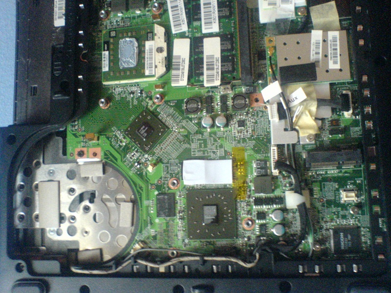

Hardware beim Notebook ist nicht sonderlich schwer auszuwechseln. Bei deinem Gerät kann man innerhalb von Minuten problemlos CPU, RAM, HD, DVD Brenner, und Wlan wechseln. Hier ein Foto von deinem Gerät (hier ohne Lüfter). Oben links siehst du den Prozessor und rechts daneben ist der Arbeitsspeicher.
