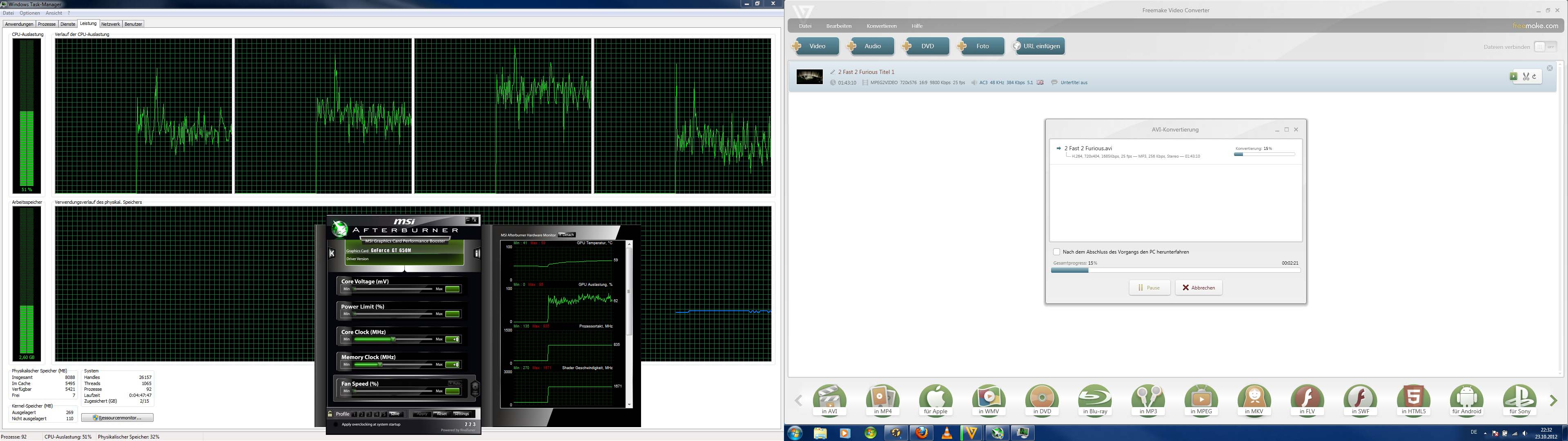

So, hab noch mal kurz was transcodiert. Also, Cuda ist bei mir aktiv, ganz klar zu erkennen am Leistungsgraphen des Afterburners (siehe Anhang). Allerdings habe ich mich bei der Geschwindigkeitseinschätzung großzügig verschätzt. Mit CUDA wird der Film in einer knappen viertel Stunde bearbeitet, ohne CUDA dauert es ca. 18-19 Minuten.
