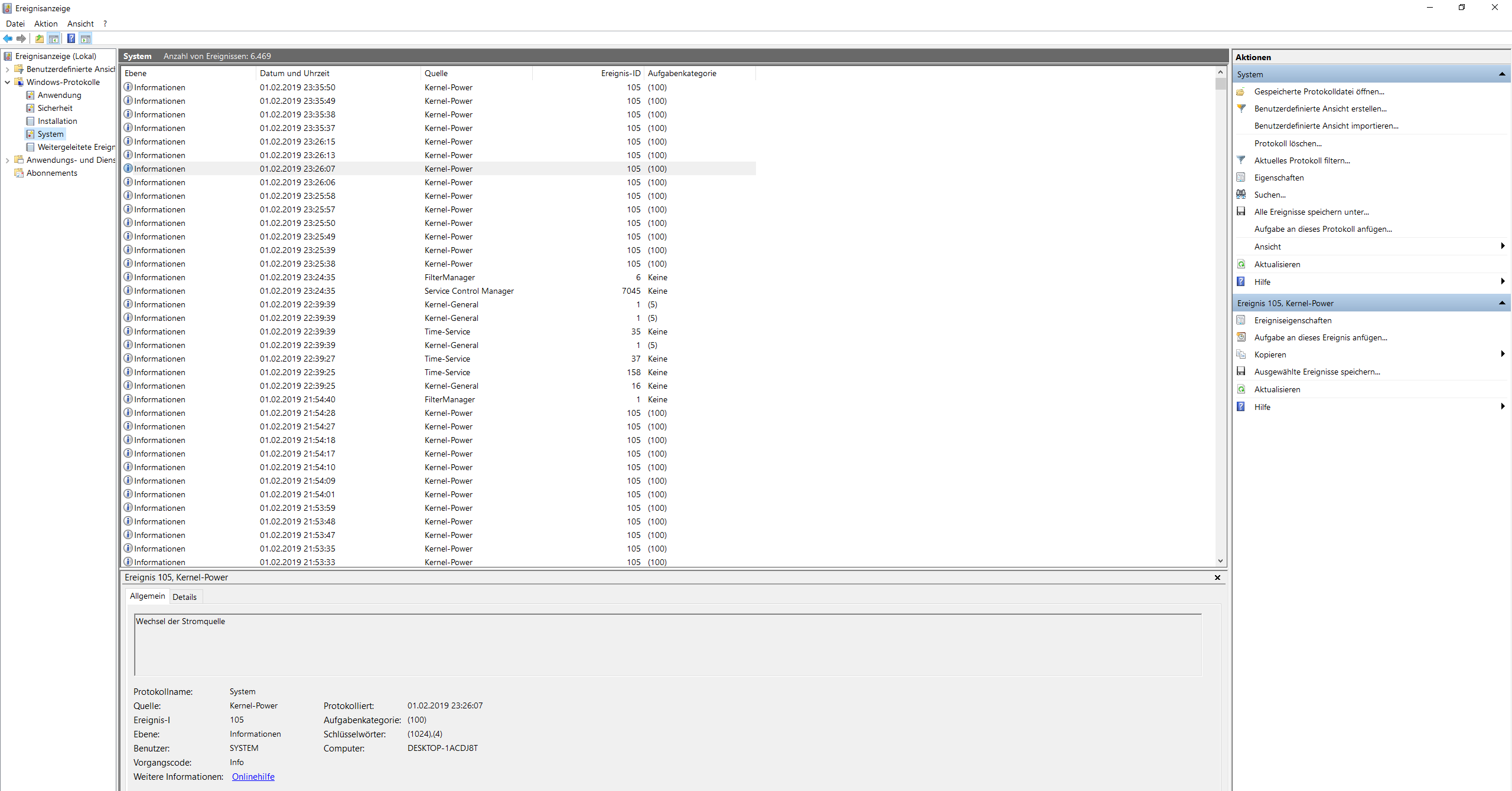

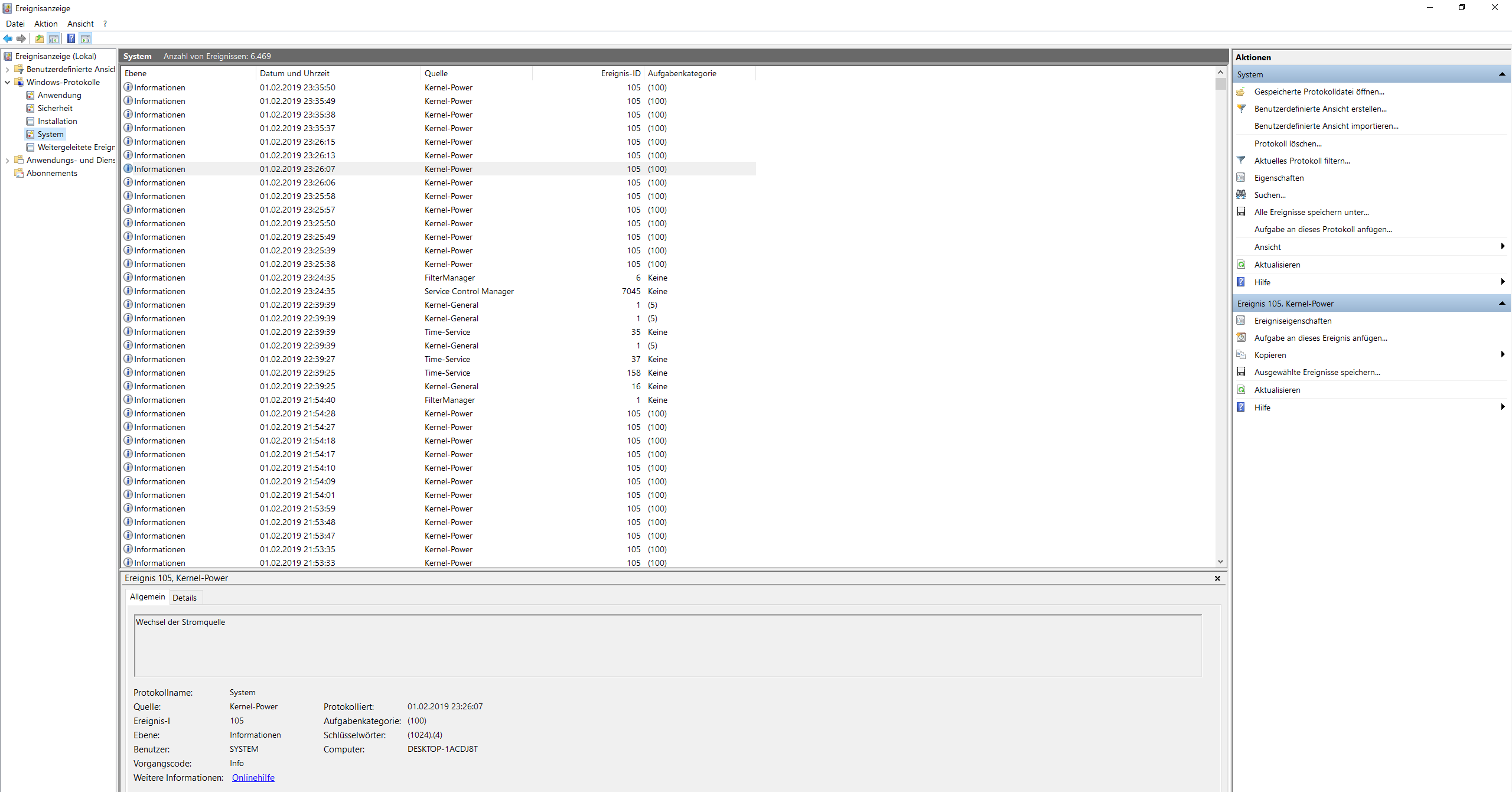

  • Wenn Netzteil und Batterie angeschlossen sind, dann passiert was im Video zu sehen war. Die GPU erreicht 100% Auslastung woraufhin die clock in den Keller geht, gleichzeitig meldet Riva tuner power limit(?) der gpu. Damit einhergehend meldet die Windows Ereignisanzeige: "Event ID 105 Wechsel der Stromquelle". Die Meldung kommt anscheinend so oft wie die drops. Hab nicht genau nachgezählt, eventID 105.PNGjedenfalls sind es etwa so viele.

Im Batteriebetrieb läufts weil eben kein NT dran hängt, aber wenn eben auch kein NT dran hängt kann das Ding nicht komplett hoch takten und du hast niedrigere FPS im Endeffekt. Konntest du ja auch so beobachten. Ohne Akku drin und nur am Netzteil verreckt dir das Ding weil dem NT vermutlich die Puste ausgeht weils ne Macke hat. Mit Akku drin und am Netzteil kriegst das was im Video passiert weil das NT ausfällt, er auf den Akku ausweicht und wieder zurück weils sich nach kurzer Zeit wieder fängt scheinbar.
