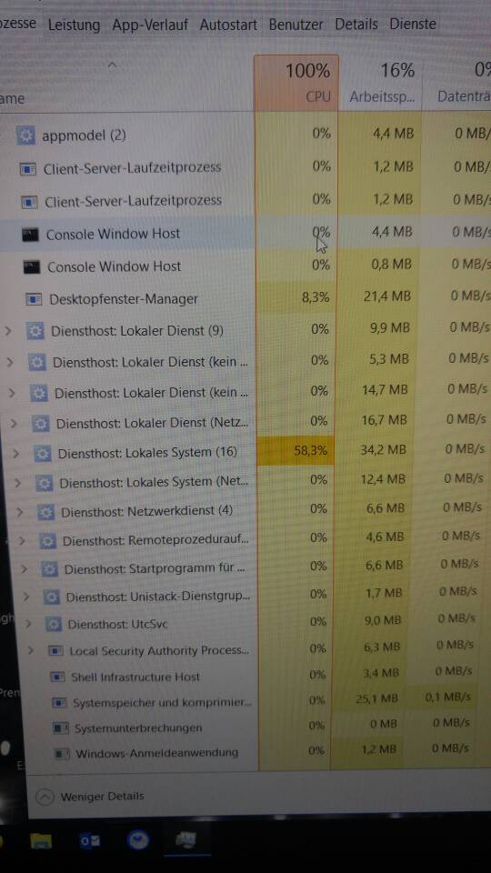

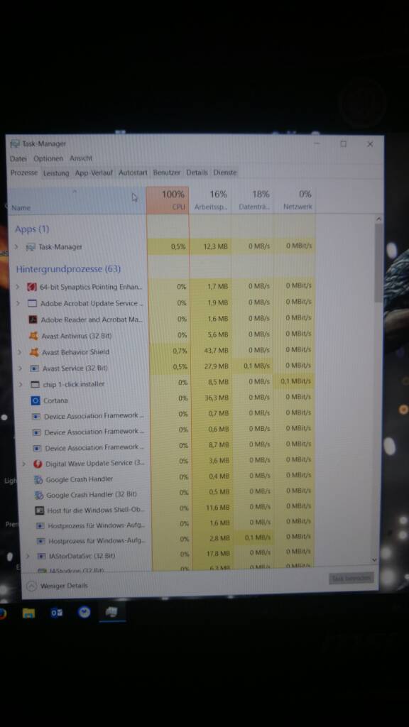

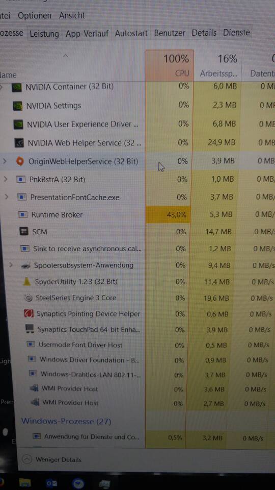

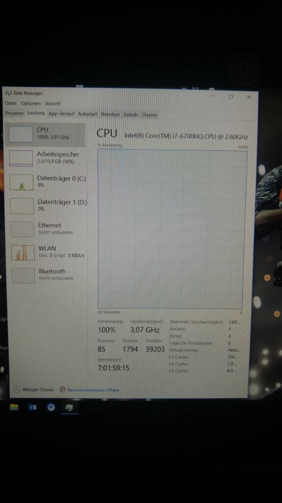

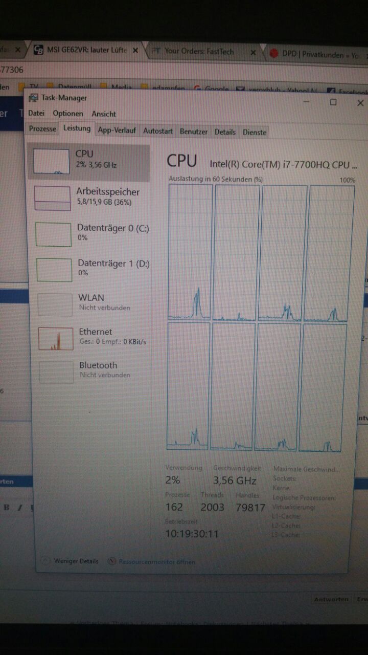

Gestern habe ich mein Notebook hochgefahren uns anschließend den Taskmanager geöffnet. Selbst dabei war der Lüfter schon ziemlich laut.
Im Taskmanager habe ich gesehen, dass die CPU Auslastung bei 100% liegt und über 80 Prozesse im Hintergrund laufen.
Macht es da Sinn, das Gerät neu aufzusetzen, damit die ganze Müllsoftware nicht mehr drauf ist? Ich habe zwar anfangs bestimmt 30 Programme die schon drauf waren deinstalliert, aber anscheinend ist noch genug drauf, was den Rechner fordert.
es wäre gut zu wissen was die Last verursacht ... das sieht man aber bei dem Screen nicht .
Das war komischerweise immer sporadisch. Beim Scrollen durch die Liste stand bei Taskmanager manchmal eine Auslastung von 85%, manchmal waren folgende Programme auch bis zu 70 oder 80% betroffen, nach ein paar Sekunden wieder nur bei 30% und auch bei 0%.
Ich denke du hast dir einen Schädling eingefangen.

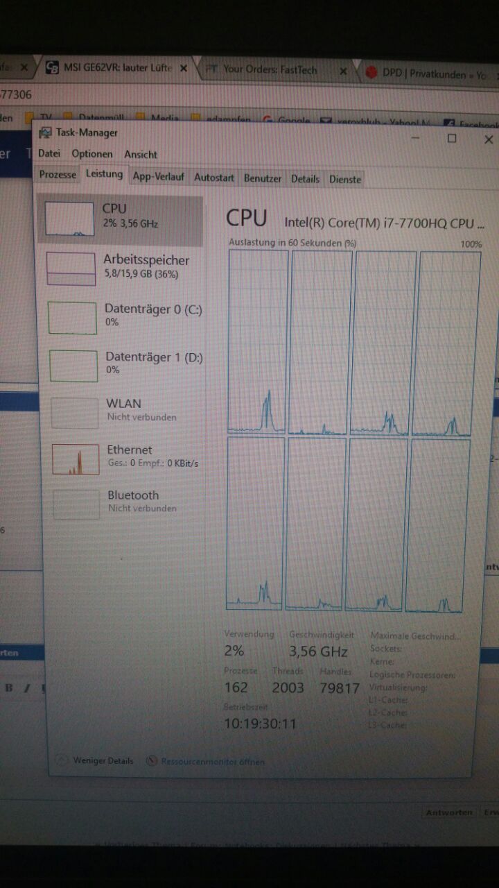

Ich nutze mein MSI so wie ich es vor 4 Wochen gekauft habe und habe eine CPU Last von 2-4% bei 84 Prozesse im Hintergrund.

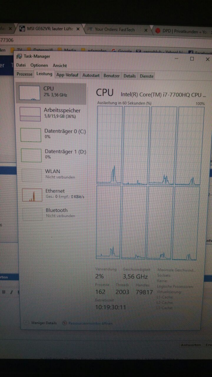

Meinst du mit Schädling Virus oder ein defektes Gerät?
Virus oder ein anders Schad-programm
Ich habe sogar über 160 Prozesse :eek:WhatsApp Image 2017-04-25 at 12.59.53.jpeg
Ich habe sogar über 160 Prozesse :eek:Anhang anzeigen 620117
Oha :o
Aber dafür kaum CPU-Auslastung...
Ich habe im Internet was gefunden zu der "Diensthost" und "Runtime Broker" CPU Auslastung. Es gab wohl schon häufiger Beschwerden, dass der Lüfter durch diese Prozesse schnell dreht und es sind verschiedene Lösungsmöglichkeiten beschrieben. Ich werde mal versuchen die Anweisungen dazu anzuwenden und wenn das nichts bringt, dann muss ich wohl alles platt machen und neu aufsetzen..
