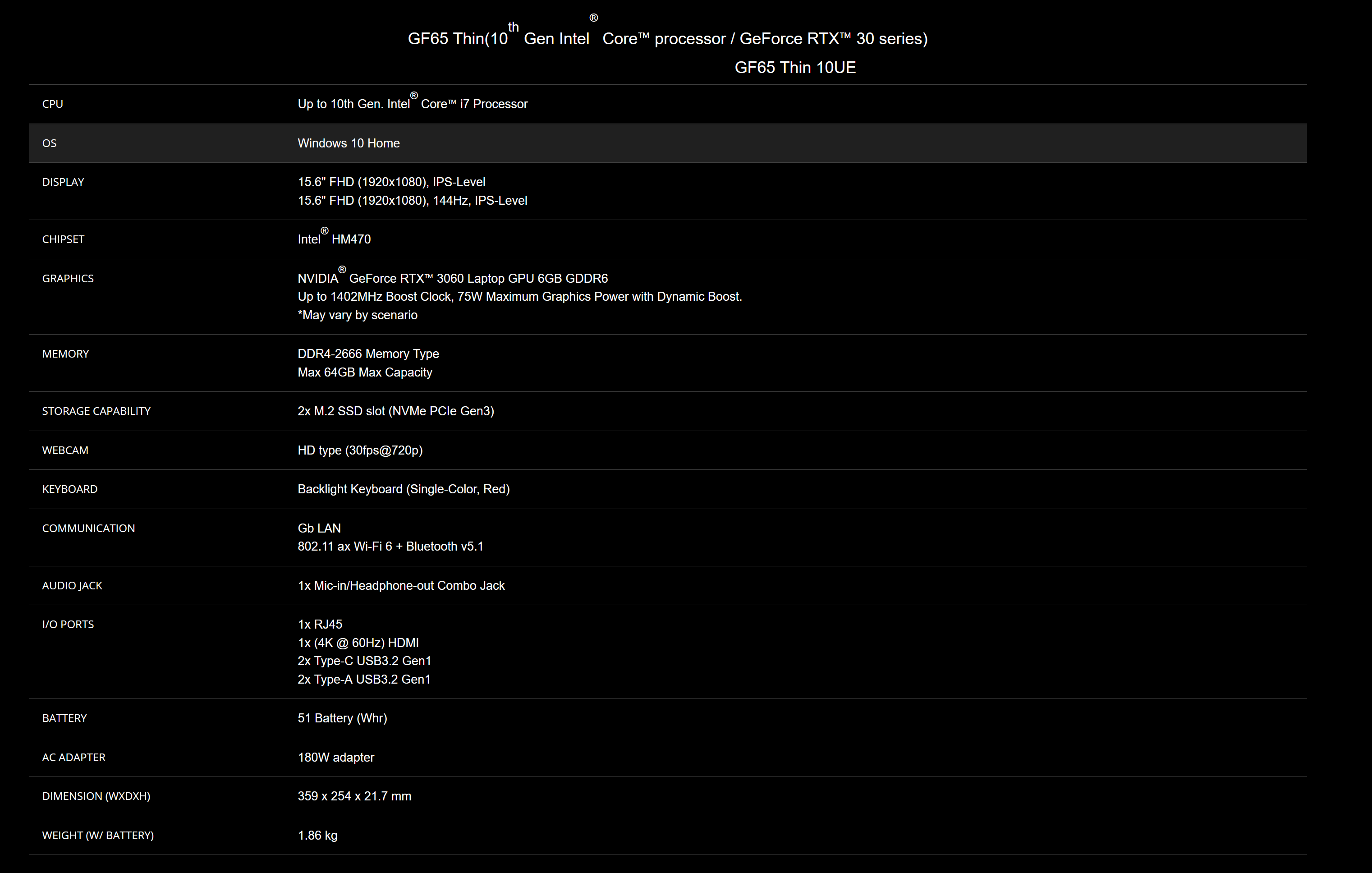

Ja, deswegen schreibt MSI z.B. dies auch direkt in den Produktspezifikationen. Es sind eigentlich nur 60W, die restlichen 15W sind Dynamic Boost... Und wenn man bedenkt, das dein Gerät fast 500g leichter ist wie z.B. ein GE Serie Gerät.... dann weist du, was dort für ein Kühlsystem verbaut ist. Und genau aus diesem Grund kostet das Gerät auch so viel weniger...
Und so hats MSI damals gleich bei der Gerätepräsentation publiziert:
Und wenn dann noch jemand kommt und nicht weiss, was in den Geräten verbaut ist... beim besten Willen, deutlicher geht es doch nicht !
