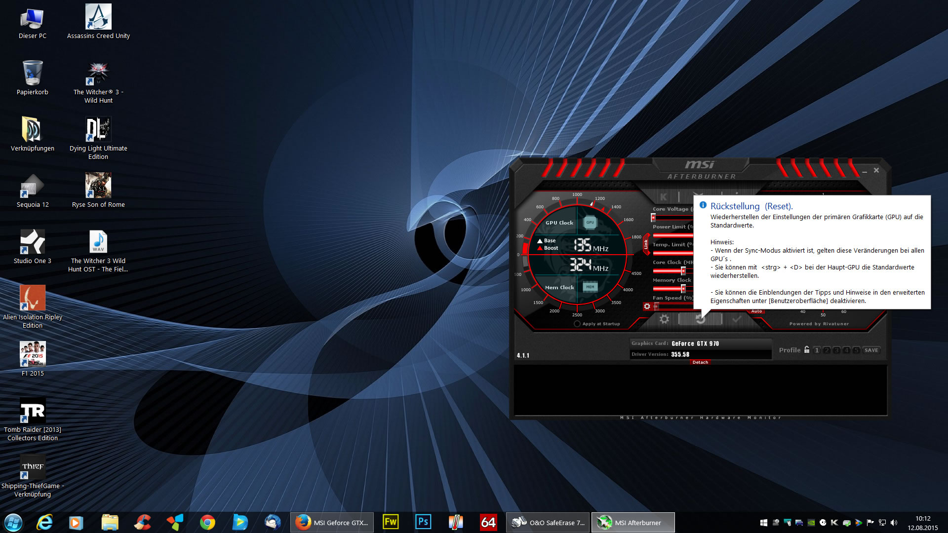

Mit welchem Tool hast Du denn versucht zu übertakten, den MSI Afterburner kannst Du wie folgt Resetten siehe Bild:
Wenn Du den Speicher übertaktest hat das aber nichts damit zu tun, das die GPU nicht mehr hochtaktet. Kannst Du mal einen Screenshot machen und mal genau sagen welche Einstellungen Du wie verändert hast ?
ja ich mache das mit MSI Afterburner aber ohne erfolg und mit den Reset bei MSI Afterburner meine ich die Default Einstellungen
also noch mal egal ob ich alles auf den Default Einstellungen lasse im mein Fall wäre das
