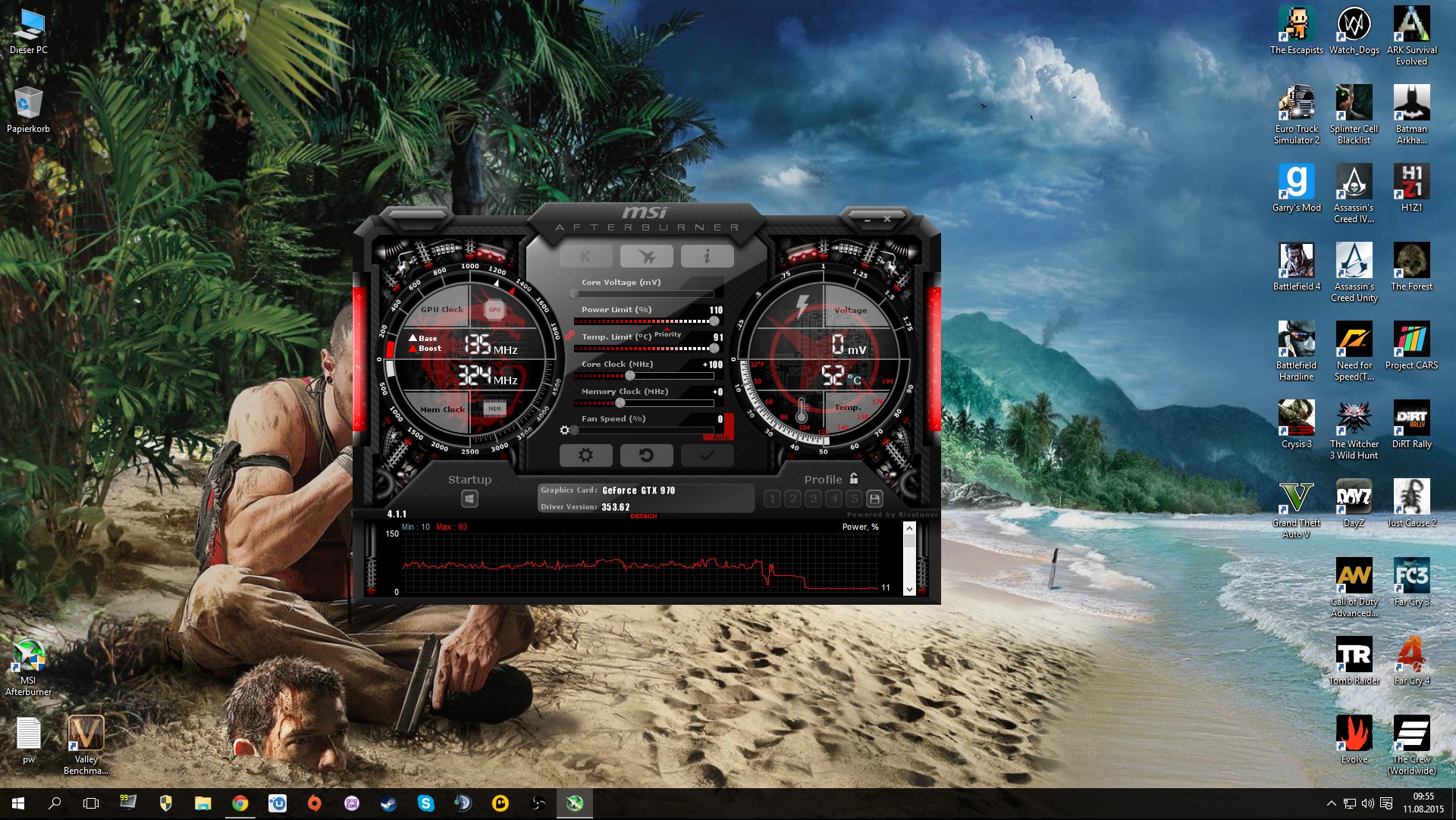

Ansonsten hat es ja der User Doc Foster schon erklärt wie man vorgehen soll und auf was man achten muss. Mit dem MSI Afterburner kann man sich ja auch verschiedene Werte im Game per OSD anzeigen lassen, wie FPS/Frametime/GPU Auslastung/Spannung/Temp usw. somit kann man jegliche Veränderung direkt mitverfolgen. Grade am Anfang empfiehlt es sich ohne Spannungserhöhung zu übertakten, gegebenenfalls kann man das Powertarget ein wenig anheben, um der Karte etwas mehr Leistung zu genehmigen. ;)

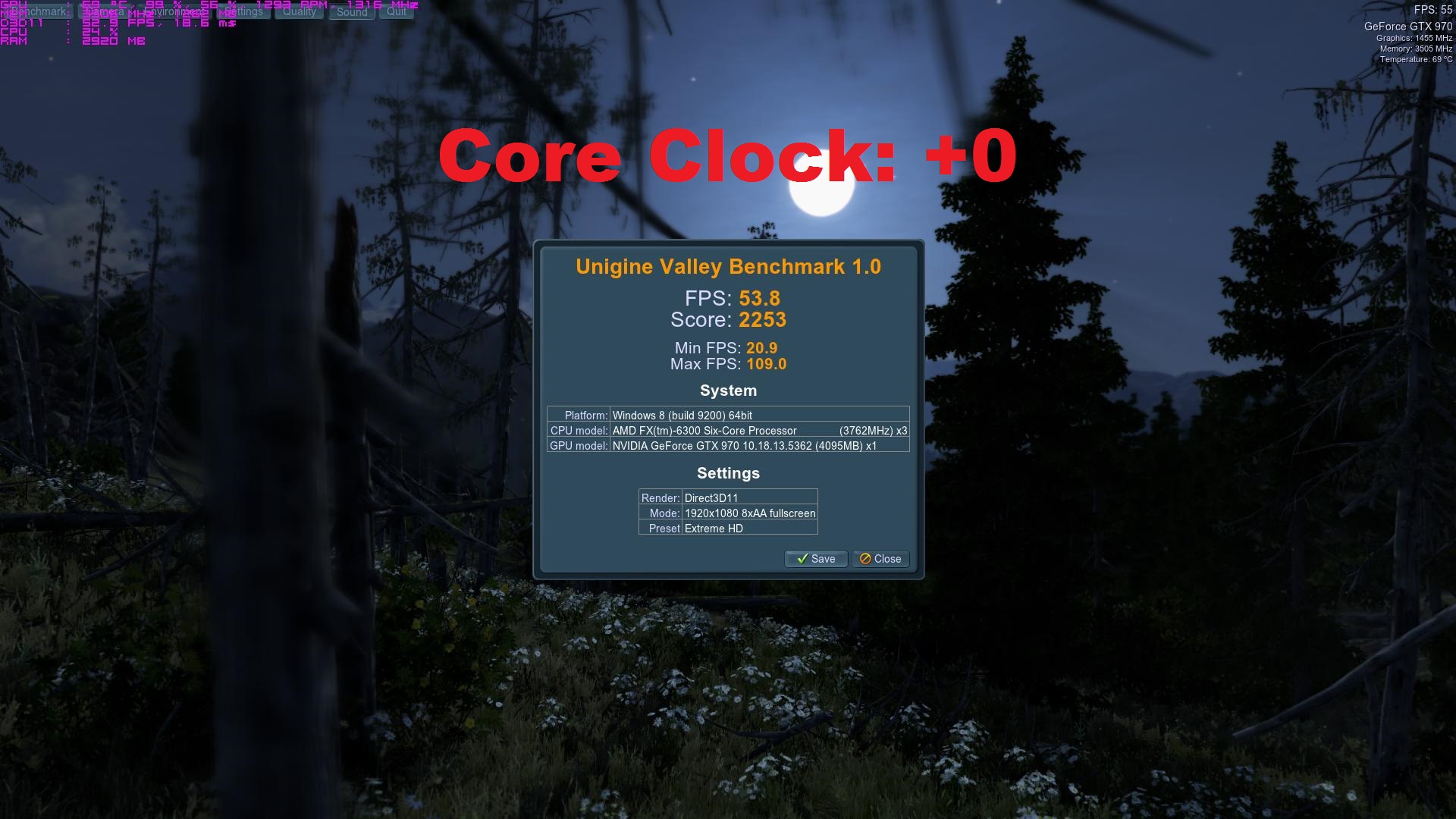

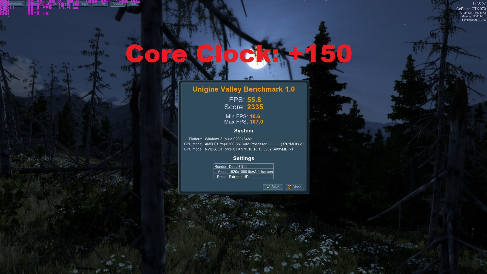

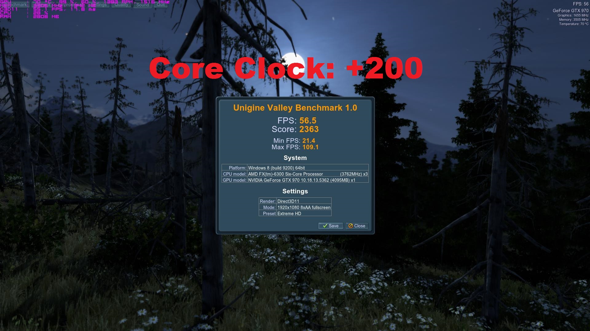

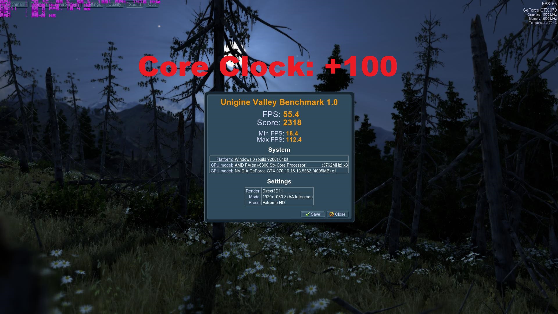

ich habe Jetzt 4 Valley Benchmark gemacht
+0
+100
+150
+200
meint ihr es bringt etwas ? (Power ist auf 100% gelassen)

Wie Du siehst sind es nur wenige FPS mehr und im Game ist es nicht viel anderst, ob es Dir was bringt mußt Du letzlich selbst entscheiden. Ich übertakte meine Grafikkarte nur für Benchmark zwecke, um zu sehen was so geht, in den Games reicht mir das Potenzial der Standardwerte völlig aus.

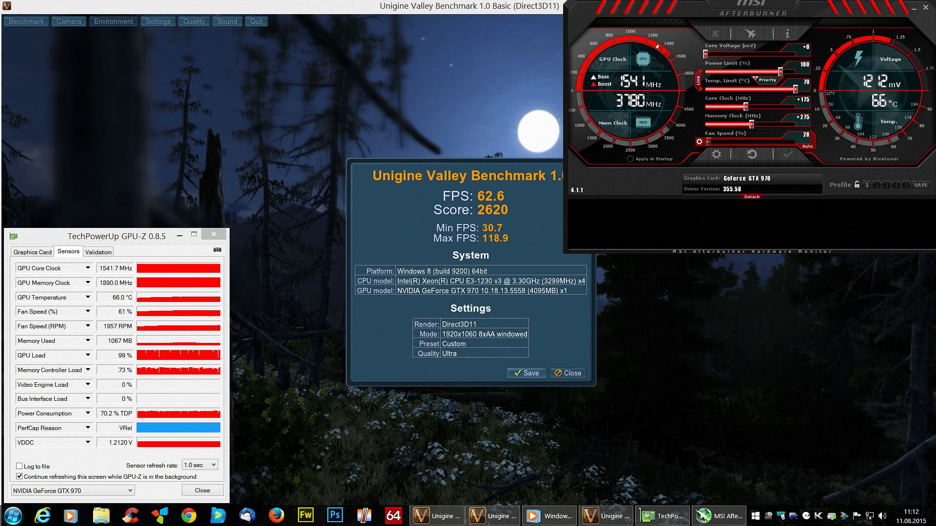

Hier mal mein Benchmark mit Unigine Valley 1.0:
@Standard
@mit OC
Wenn Du den Benchmark im Fenstermodus durchführst kannst Du auch GPU-z einblenden und sehen wie sich die Grafikkarte verhält bei den verschiedenen Werten während des Benchmarks. ;)
Letztlich hängt vieles auch von den Games ab, wenn Du ein Game hast wo Dir vielleicht ein paar FPS fehlen um ein flüssiges Spielgefühl zu erreichen, kann OC durchaus Sinnvoll sein, man kann aber auch die Settings etwas runterdrehen, das muß jeder halt individuell für sich entscheiden. ;)

und ich kann nur bis +200 übertakten bei 250 Crashen alle Programme wie Spiele
