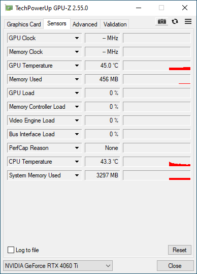

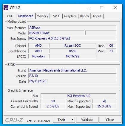

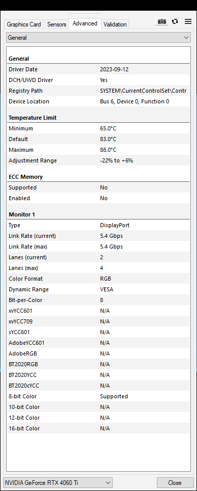

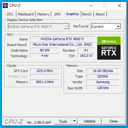

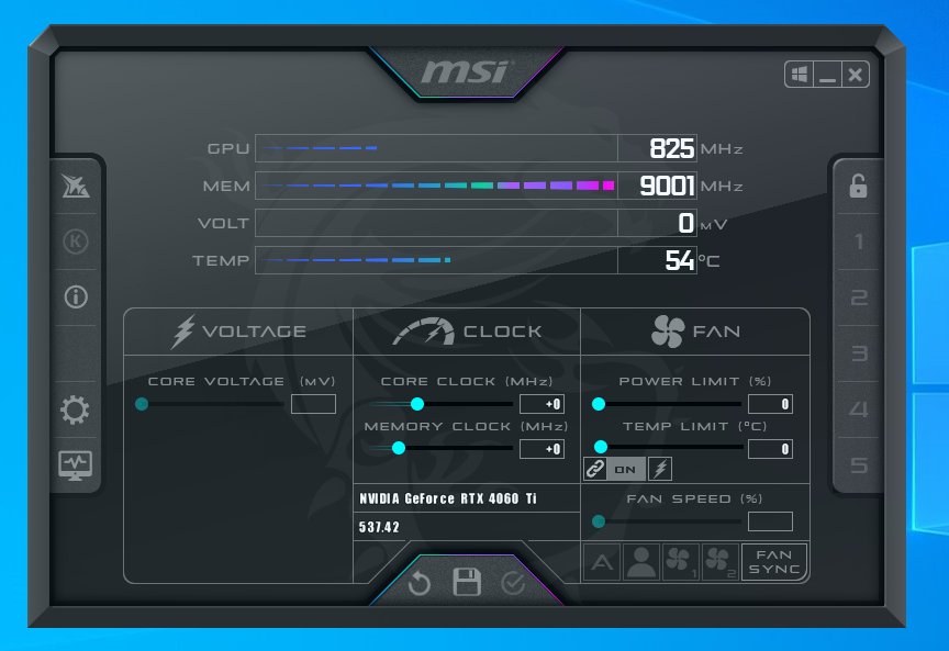

Die MSI GeForce RTX 4060 Ti Ventus 2X Black 16G war auf Ebay im Angebot, dazu hatte ich dort noch Punkte angesammelt, also mal geordert. Heute angekommen, ausgepackt, DDU im abgesicherten Modus gestartet und ausgeführt, die alte 2060 12GB ausgebaut, die neu eingebaut, den neusten Nvidia Treiber installiert, ein Spiel testweise gestartet, 25fps und Stotterer. Die GPU scheint nicht hochzutakten und GPU-Z und MSI Afterburner können einige Dinge nicht auslesen. Powerlimit und Temperaturlimit lassen sich auch nicht setzen, die PCI Lanes takten nur auf 1.1 statt 4.

- Wird ein sog. "PCIe Riserkabel" genutzt? Japp, das vom Gehäuse.
