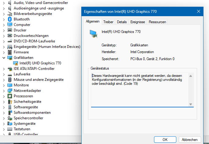

Im Gerätemanager steht die Grafikkarte mit Code 19 als nicht korrekt installiert. Mit DDU den Grafiktreiber deinstalliert und den NVIDIA-Treiber neu installiert , er lässt sich nicht korrekt installieren; Code 19 bleibt im Gerätemanager stehen. Andere DP-Ports oder auch andere Grafikkarte verändern das Fehlerbild nicht.

Habe CSM im Bios deaktiviert. Am Fehlerbild hat sich nichts geändert. Wenn ich aus Windows einen Neustart durchführe, gibt es 1x lang und 3x kurz Bios-Bieps. Wenn ich dann die Reset-Taste drücke startet das System nach Windows.
habe jetzt die iGPU aktiviert und DP-Kabel angeschlossen. Im Gerätemanager ist die interne Grafikkarte ebenfalls mit einem Warndreieck versehen mit Code 19.
Bei Nutzung der iGPU gibt es bei einem Neustart aus Windows heraus kein 1x lang und 3x kurz Beep (CSM ist deaktiviert). Habe versucht das Ausschlussverfahren weiter anzuwenden, habe an der iGPU das DP-Kabel auf HDMI-Kabel gewechselt, -keine Veränderung im Fehlerbild.

Habe jetzt Windows 11 Pro per inside-update installiert. Die GraKa`s werden erkannt, ich kann auch das NVIDIA Control Panel aufrufen.
Fehler beseitigt durch Neu-Install. von Windows, wahrscheinlich Treiber kollision.
