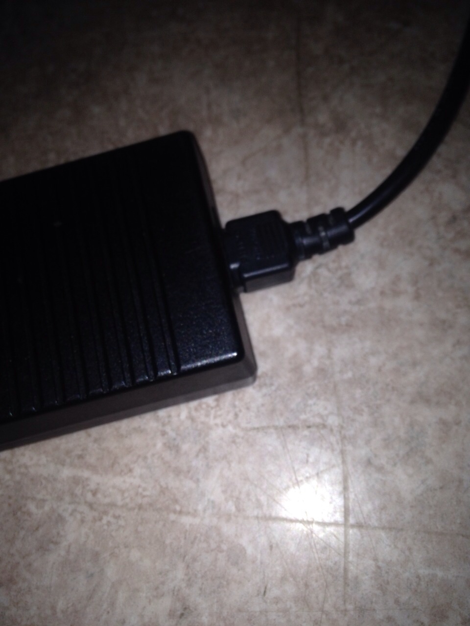

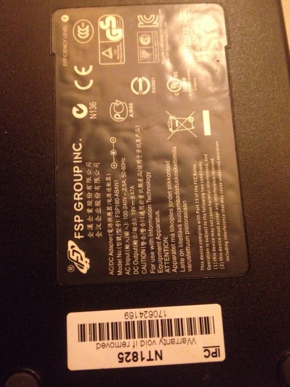

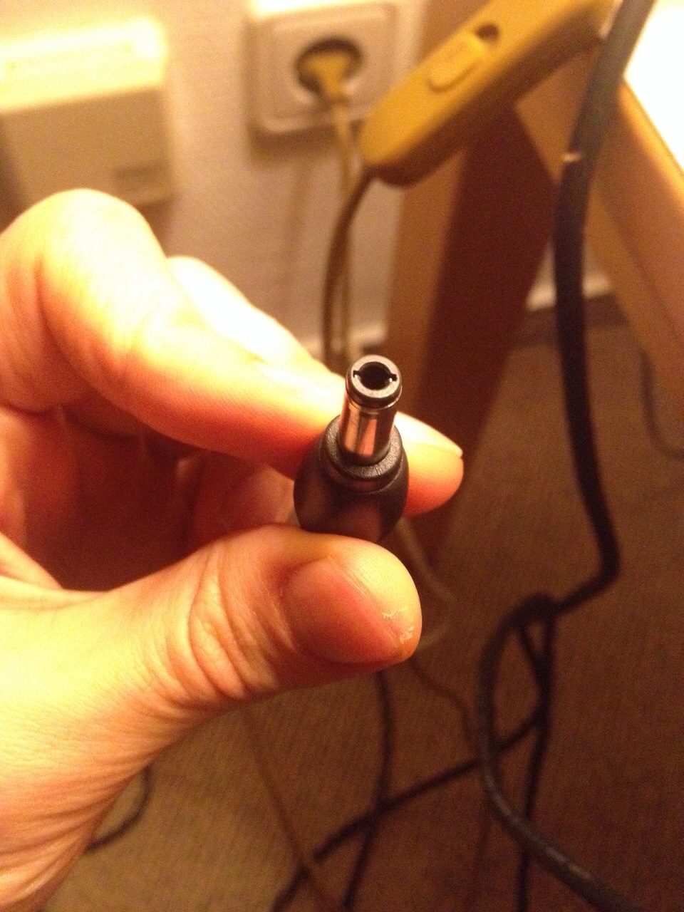

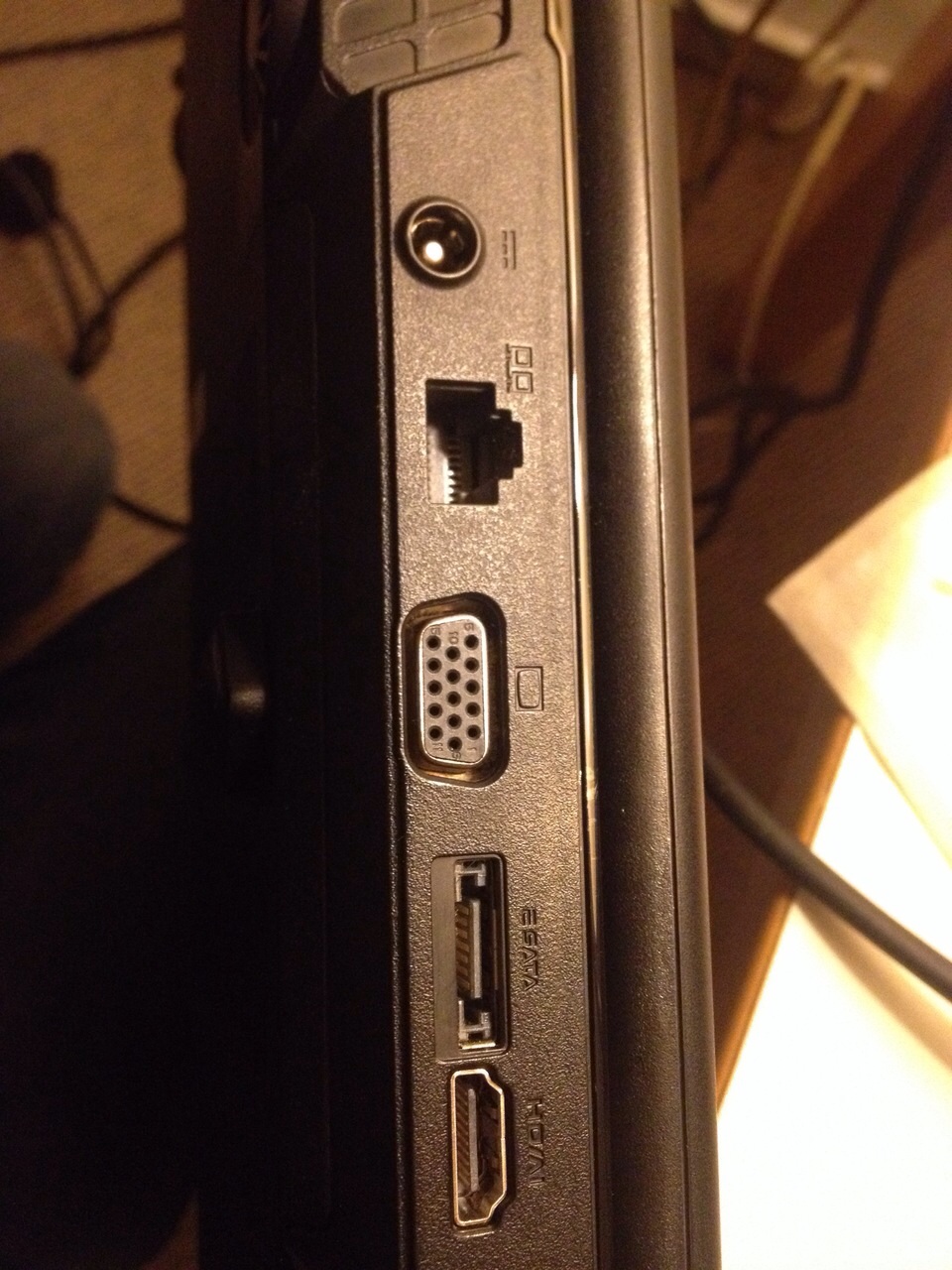

Edit: Einige Bilder vom Netzteil/Buchse habe ich euch angehängt
IMG-20150116-WA0041.jpgIMG-20150117-WA0004.jpgIMG-20150117-WA0005.jpgIMG-20150117-WA0006.jpg

Hi, kleine Funken beim Einstecken sind nicht ungewöhnlich und helfen mit nicht bei der Fehlersuche. Es handelt sich ja um ein normales Netzteil, wie sie bei den meisten books verwendet werden. Probiert es doch einfach an einem anderen book.... , evtl. mit Garantie oder ganz alt, aus.
Ich tippe aber auf eine defekte Netzteilbuchse des mainboard.

Da ist definitiv das Netzteil defekt. Hast du das Netzteil direkt bei ipc-computer bestellt? Sehe ich anhand des Aufkleber da mir das sehr bekannt ist....

Eine Sichtprüfung der USB Buchsen sollte man auch unbedingt machen.
USB-Buchsen / Netzteil-Buchsen haben wir ebenfalls auf Verunreinigungen u. Ä. geprüft - leider war auch hier nichts Unübliches zu entdecken.
